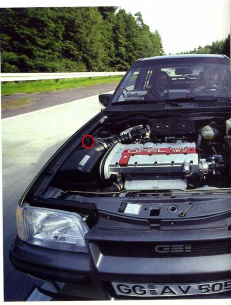

Nee, der X19 ist nicht der Diagnosestecker. Der Diagnosestecker sollte sich am Motorkabelbaum befinden, im Prinzip an der gleichen Stelle, wie beim C20NE auch. Nähe Federbein Beifahrerseite. Hab leider nur einen halb zerlegten C20XE Motorkabelbaum, deswegen kann ich da auch nicht direkt nachschauen.
Aber auf diesem Bild sollte er sich im Kreis befinden:
ClearFist
alles klar, dann weiß ich jetzt welcher das ist.
müsste so gut wie der erste stecker sein, welcher aus dem innenraum kommt, gleich beim oktanstecker.
