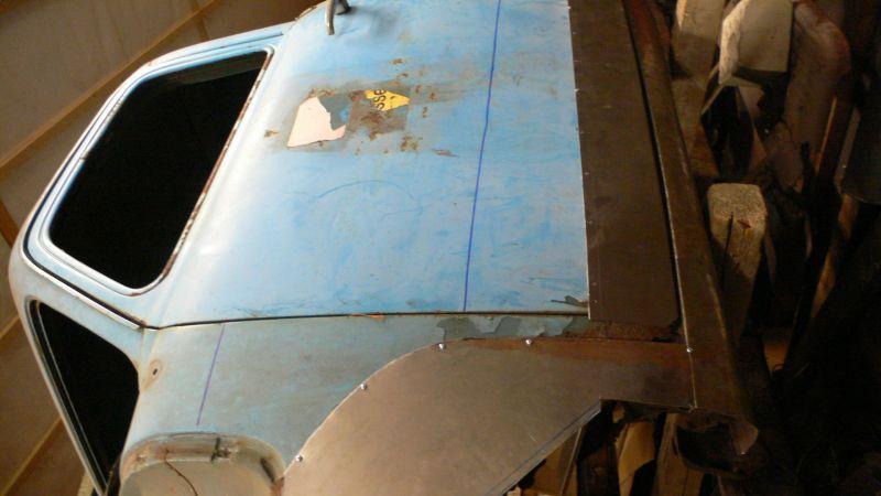

als erstes habe ich mal feststellen müssen, daß von unten ca. 10 cm dem Rost zum Opfer gefallen sind, quasi nicht meh existent einfach weg!!!
Dann die rettende Idee... idee

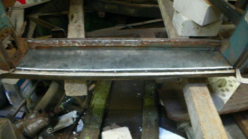

... ich Schneide das Marode Stück Türen heraus und kürze die Türen um 10 cm. Dadurch fehlt mir aber auch in der Karosse das Teil, wo die Tür gesessen hat. Hier entsteht jetzt eine Schweller, der mir hilft, den alten Schweller, der nur aus einem Längsblech bestanden hat zu ersetzen, der Karosse zu mehr Stabilität und Steifigkeit zu verleihen und wirkt auchnoch viel gedrungener.
Allerdings einen Schweller aus 1mm Stahlblech in 2 Richtungen gewölbt herzustellen, hatte ich leichter in Erinnerung...
... hat zwar doch etwas länger gedauert aber er ist fertig...
... ich allerdings für den Tag auch!!!
Ok, das Blech, was ich verarbeitet habe ist oberflächlich etwas angegammelt aber muss eh alles vor dem Einschweissen noch bearbeitet werden, momentan wird ersmal alles zusammengeschraubt!!

hier mal die Weiterführung des Schwellers

hier die Weiterführung der Tür
Oldie-Racing-Center
das Aussenblech der Türe
Oldie-Racing-Center

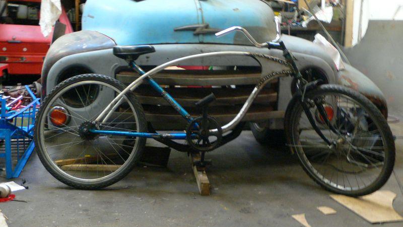

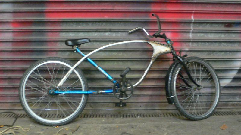

Nachden ich beinahe wieder den Geburtstag von meinem Patenkind (Felix) vergessen hatte und absolut keine Idee hatte, was man einem Jungen zum 8. Geburtstag schenken könnte (für einen B Kadett ist er wirklich zu klein) kam mir bei einem Kumpel, während wir eine Folge "Orange County Choppers" sahen die rettende Idee!!!
Felix wird stolzer Besitzer eines "Drifters"!!
Also auf in den Fahradladen meines Vertrauens...
...sehr geile Drifter zu preisen, die einem förmlich den Kopf nach hinten schlagen!
Geht mal garnicht, sorry Felix.
Zurück in der Werkstatt lassen mich die Gedanken, der schlechteste Patenonkel der Welt zu sein und die eben gesehenen Drifter nicht mehr los, also ein paar Telefonate und paar Stunden später hab ich einen 26 Zoll "Spenderrahmen", halbwegs komplett und diverse Fahrradteile.
Bis zum 21. 11 muss ich fertig sein, da bleibt momentan nicht wirklich Zeit für den Blitz aber ich bleibe dran...
hier mal ein paar Blider des angefangenen Drifters
