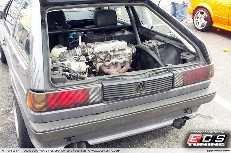

Habe vor einiger Zeit im www eine Seite gefunden, da hat ein Ami einen VW Scirocco mit 2 16V-Motoren gebaut. Einer vorne (Serie) und ein weiterer hinten mit Vorderachsteilen von nem Golf. Dadurch kamen wir drauf, und dann gings mit Boost-Beast weiter, der A-Corsa mit den beiden LET-Motoren... Dazu mal nen paar Fragen, die uns brennend interessieren...

In besagtem Scirocco werkelt eine Hydraulische Kupplung mit einem Geberzylinder und pro Getriebe einem Nehmerzylinder, so dass beim Tritt aufs Kupplungspedal beide Kupplungen gleichzeitig trennen. Bei BoostBeast wird es wohl nicht viel anders sein, dieser hat ja 2 Zafira-Getriebe. Und Gas kann man ja ebenso mittels Seilzügen bei beiden Motoren gleichzeitig geben. Die Schaltung im Rocco wurde umgebaut auf Seilzug, um beide Getriebe gleichzeitig in dieselben Gänge zu Schalten. Im Video zu BoostBeast war das auch so.
