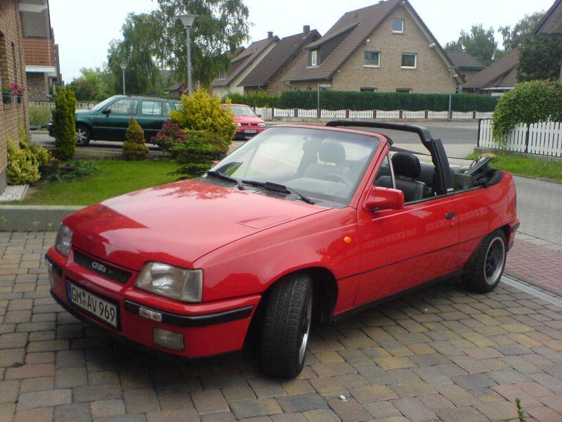

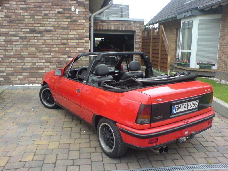

so hab heute mein neues cabrio aus gummersbach abgeholt! is ein richtig geiler wagen mit "null" rost!!
hier mal paar daten:
-bj.:88
-motor: 20ne
-härteverstellbare konis
-astra g lederstize vorn und kadett leder rückbank
-sportauspuff
-fächerkrümmer
-etc.
-ats 15" alus
hier paar bilder:
Kadett-E Schrauber
hmmm... hatte der Vorbesitzer da etwa HirschCar Scheinwerfer eingebaut ? Oder warum sind da die Blinker in den Rammleisten vorne ?
Guck mal, ob vorne an der Frontmaske was an Blech raus geschnitten ist.
Sonst ein schicker Karren... nur der Endpott gefällt MIR PERSÖNLICH nicht so... und die Chrom-Schrift da am Heck gefällt MIR PERSÖNLICH ebenfalls nicht so... dafür könnte ihm auf der Heckklappe evtl. ein kleiner dezenter Heckflügel (Mattig oder so) stehen ?!

Kadettino
also die chromschrift am heck werd ich auch wegmachen, passt irgendiwe nich zum styl des autosgroßes Grinsen !
also laut dem vorbesitzer waren da keine hirshcar drin hab den auch wegen den blinkern gefragt.

Kadett-E Schrauber
Zitat:
Original von Kadettino
Guck doch einfach selber mal die Frontmaske an...
einfach Motorhaube auf und dann vorne von innen gucken, ob da was an Blech raus geschnitten ist... denn für die HirschCar muß vorne was Blech raus...
Wenn da schnittkanten sind, würd ich die direkt gescheit behandeln, damit die Frontmaske nicht weg gammelt.
Gruß Music.
BjörnP
Sieht sehr gut aus das Cabrio!
Die Blinker in den vorderen Stoßleisten weg, anderen Auspuff dran und dann ist der gut!!!
Was ist mit deinem Caravan? Auf Eis gelegt?
Kadettino
@Music-Boy: nee is nich rausgeschnitten. hatt die reingemacht weil der die blinker auf standlicht umgerüstet hat. (is zwar kacke aber ich werds vorerst so lassen...keine angst kommt auf jedenfall weg)
@kadettlimo: an dem wagen will ich nich viel verändersn. muss ersma die ganze elektronik herrichten da der vorbesitzer da ein wenig gepfuscht hat! sonst wird er ein bisschen tiefergelgt, vllt. ne zender lipppe und eventuell noch andere alus.
@Björn:was habt ihr nur alle gegen den auspuff verwirrt großes Grinsen ! der caravan ist vorerst auf eis gelegt bis ich das cabrio technich und auch optisch (kleine lackschäden) auf vordermann gebracht hab. dann widme ich mich wieder dem caravan

BjörnP
Über Geschmack soll man ja nicht streiten. Wenn du den Auspuff magst, dann ist es doch um so besser. Ich stehe halt nicht auf diese DTM Optik...
Mit dem Caravan das ist aber schon irgendwie schade, da hast du doch auch schon ne Menge Arbeit reingesteckt. Verstehen kann ich es allerdings. Das Cabrio hast du wahrscheinlich schneller fertig und wieder auf der Strasse als den Caravan.
Das mit den Standlichtblinkern hätte man aber auch wesentlich eleganter lösen können... Ich habe an meinem BMW einfach eine Fassung für ne gelbe 2-Phasen-Glühlampe in die Blinker implantiert und habe nun die 5Watt Phase für Standlicht und die 21 Watt Phase für den Blinker. An die 5-Watt Phase für das gelbe Standlicht noch einen Schalter im Innenraum, da das ganze ja nach wie vor nur halb legal ist. Das ist meiner Meinung nach die beste Variante.

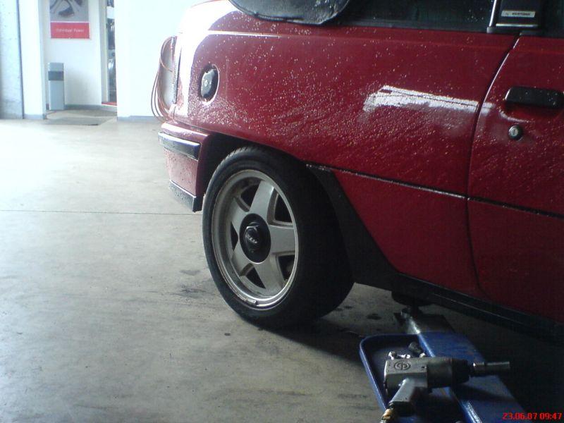

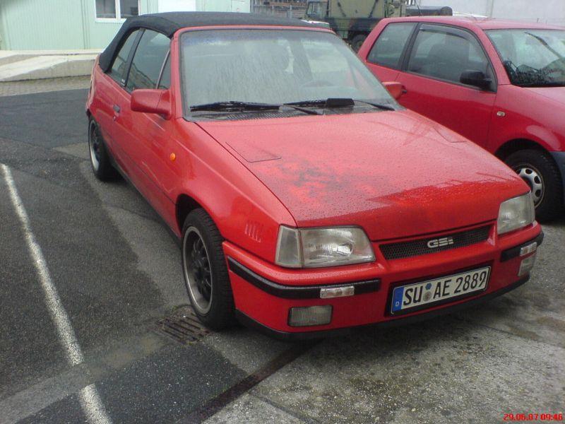

hier noch ein paar bilder:
neue alte felge:
auf der arbeit bei meinem ferienjob!

der schaut ja richtig klasse aus mit ledersitzen vom astra f lecker 83 83 großes Grinsen ja werde auch hinfahren aber ohne stufe geld fehlt zum lackieren traurig traurig naja wird schon können ja in einer kolonne fahren großes Grinsen
