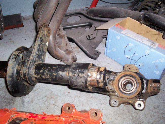

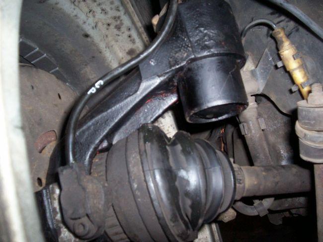

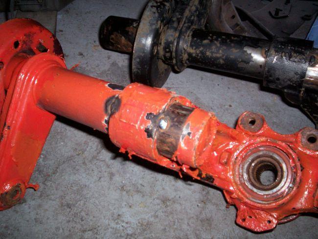

so ich hab dazu auch bilder:
ich hab das ganze gemacht damit ich mit 60er federn so teif komme wie normal mit 80ern allerdings bleibt mit 60er federn wenigstens noch "etwas" federweg
und wieso jemand ein knüppelhartes, "springendes" fahrwerk haben will geht mir net in den kopf- denn mit fahrverhalten hat das nix mehr zu tun - ich denke jeder der 80er federn fährt kann mir da zustimmen
denn wenn man damit bei 120 oder so ne bodenwelle bekommt versetzts dich mal schnell nen halben meter weil das auto darüber springt, das ganze is auch net grad ungefährlich wenn man nur auf der straße rumspringt
um ein richtig gutes fahrverhalten zu bekommen bei "extremer" tieferlegeung kommt man halt an nem vernünftigen gewindefahrwerk (jedenfalls beim kadett) nicht vorbei
