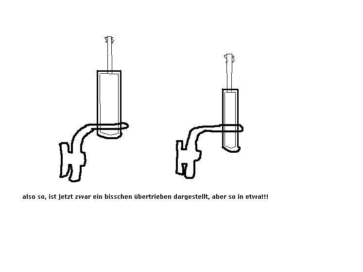

Hey leute,
habe jetzt schon bei vielen gehört, das die ihre federbeine kürzen! wie geht denn so was??? wird einfach die dämpferhülse tiefer gepräßt oder was wird gemacht???
Lurch
Wenn dann werden die federbeine gepresst!
sind dann quasi nur gedrückt wenn man es simpel sagt!
C.Gähle
bitte lache nicht über mein bild, so habe ich das gemeint.
Lurch
Nö da wir eig nix abgeschnitten beim Dämpfer sonst passt der ja nimme!
oder meinste Kürzere Stoßdämpfer???
C.Gähle

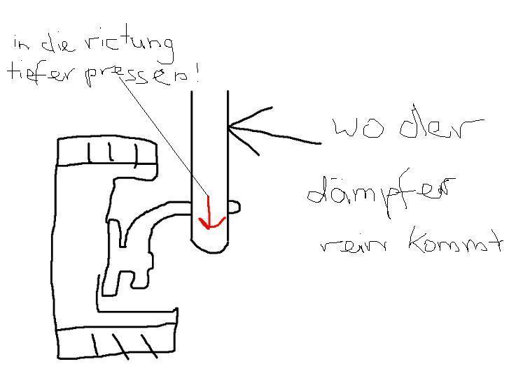

öhm weiss ich auch nicht habe nur gehört, das da was tiefer gepresst wird, gucke bitte noch mal aufs bild habs nochmal editiert.
also die dämpferhülse bleibt so wird nur tiefer in das loch gepreßt, so das die hülse tiefer sitzt.
Lurch
ne der schenkel da unten zum traggelenk wird halt gepresst damit kommt dann auch das Patronengehäuse mit runter

ich war bis jetzt immer der meinungdas das die hülse für den dämpfer weiter richtung"antriebswelle" gepresst wird. hatte hier aufn board im d kadetten bereich letztens erst nen bild gefunden, da konnte man das ganz gut sehen.
mfg twister
C.Gähle
häää, wie meinst du das, meinst du das ist so richtig wie ich das aufgemalt habe???
opelwelt
ja so wie du das gemalt hast.
