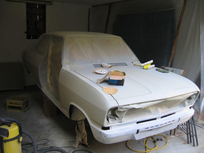

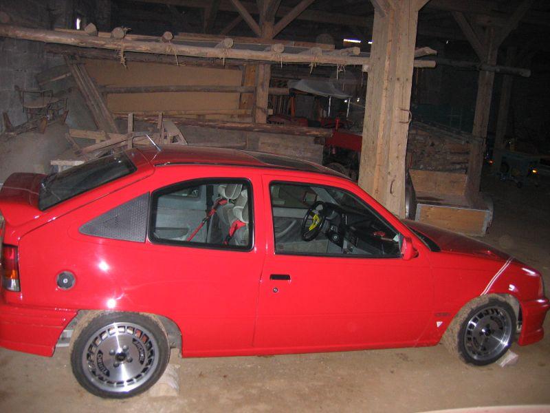

Hi wollt einfach mal ein paar Bilder von meiner Limo reinstellen. Weil mein GSI fertig ist musst ich wieder was bauen. Ich hoff das er dieses Jahr noch fertig wird.
Jens-Gsi16V
Na da hast du ja noch ein bisschen dran zu tun. Viel Spass und gutes Gelingen. Was hast du denn noch vor mit dem Guten?
Gruß Jens
(hast aber ne ganz schön dreckige Einfahrt, was. Oder bist in Sch... gefahren Augenzwinkern lässt die Reifen aber gleich noch kleiner wirken)
Zwuckel
Die reifen sehen echt ziemlich klein aus!! Was bekommt er denn für ne Farbe?? Paar Infos?!

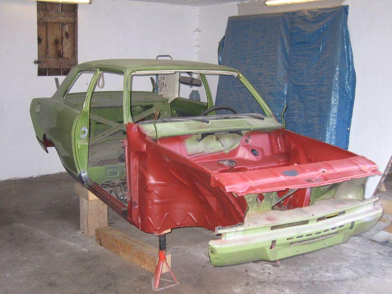

Naja die reifen sind so dreckig weil ich vor 2 Wochen mal im Hof rum gefahren bin weil ich es nicht mehr erwarten kann wieder GSI zu fahrn und da wars einwenig nass und als ich wieder in die Scheune gefahren bin hat sich der Staub hingehängt. Der Kadett bekommt wieder das orginal grün und erst mal nen 1.1l mit gnadenlosen 45ps. Aber keine angst der bleibt nicht lang großes Grinsen So ungefähr wird er aussehen hoff ich. Naja dann noch paar ATS Classik in 8*13 und dann fährt er erstmal.

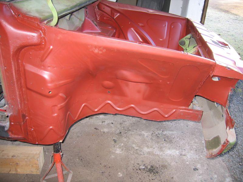

Der Kadett war mal ein 1.2l automatik mit 60ps Bj 72 mit Scheiben vorne. Ich hab ihn aber ohne Motor und Getriebe gekauft. Er hatte leider mal einen Vergaserbrand. Naja er sollte eigentlich blau werden mit den Rallystreifen und es sollte auch am anfang ein C20NE rein aber naja jetzt bekommt er wieder sein grün und mit dem Motor werd ich auch noch was machen. Lang bleiben da keinen 45ps drin. Jetzt wird erst mal kräftig geschliffen und gespachtelt. Hab nurnoch paar kleine Probleme. Mir fehlen die Leisten am hinteren rechten radlauf und das entstück auf beiden seiten. Und dann wär da noch der Kofferaum. Da sind überall kleine löcher von innen. Wie soll ich das machen? Ein reparaturblech hab ich bis jetzt noch nicht gefunden.

Die Löcher im Boden sind original, da gehören Gummistopfen rein. Oder wenn original dir nicht gefällt, dann pflanz doch Blumen in die Löcher... stinker ahhhh

Ich denke mal, dass er nicht die großen Löcher meint smile
Er meint eher die kleinen...
Du hast zwei Möglichkeiten.
1. Die kleiner Löcher rechteckig größer machen und passende Bleche einschweißen.
2. die kleinen Löcher von aussen her zuschweißen. Ist ein wenig aufwendiger, da es mehr Zeit kostet, aber es
bleibt mehr originales Blech übrig. Und da es hier ja keine
Rostlöcher sind, dürfte es kein Problem werden die zuzuschweißen.
Bye André

Zitat:
Original von Kadett87
... Und dann wär da noch der Kofferaum. Da sind überall kleine löcher von innen. Wie soll ich das machen? Ein reparaturblech hab ich bis jetzt noch nicht gefunden.
Hi,
da gibt es einen kleinen Trick, wie man so kleine Löcher wieder verschließt.
Einfach ein Kupferblech hinter das Loch fixieren. Am einfachsten geht das mit Magneten. Je dichter das Kupferblech hinter dem Loch anliegt, um so besser wird später das Ergebnis. Also evtl der Blechkontur etwas anpassen. Dann kann man von vorne mit dem Schutzgasschweißgerät (MIG/MAG) das Loch ganz einfach wieder zuschweissen, ohne dass man Gefahr läuft ein größeres Loch rein zu brennen.
Habe ich selber schön öfters so gemacht und funktioniert einwandfrei.

da sind aber überall so kleine Löcher. Nicht nur 10 oder so auf den Foto sieht man nur die größeren. wenn ich glück hab bekomm ich von einen Bekannten noch einen 40er Weber das währ was feines.

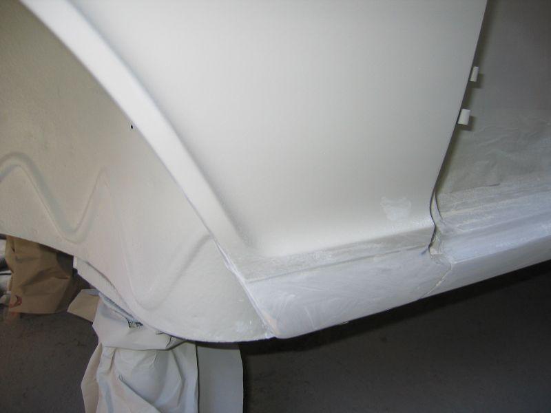

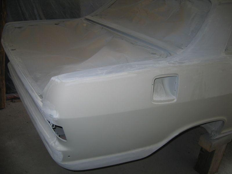

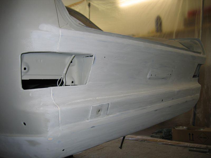

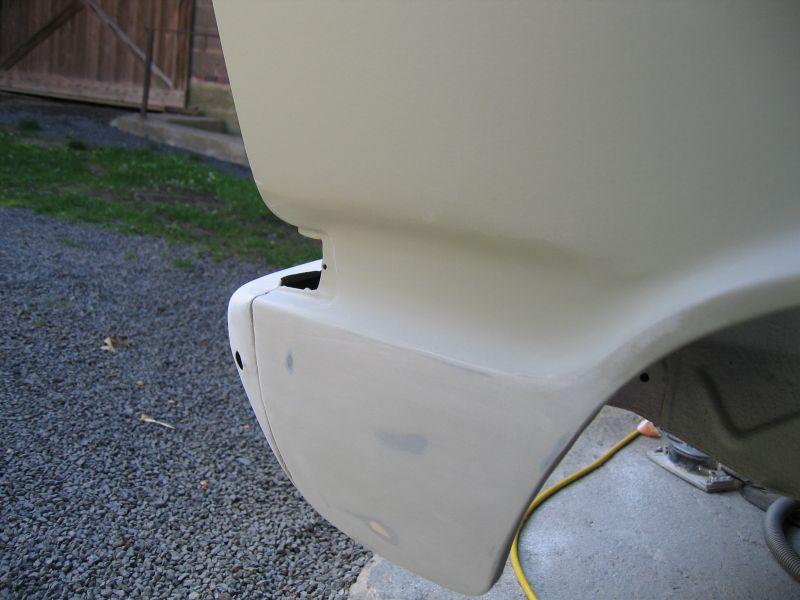

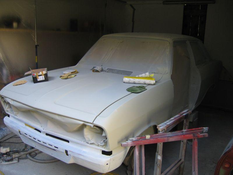

Hi ich wollt mal wieder paar bilder rein tun. ist ja net so als würd ich nichts machen.den linken kotflügel mußt ich einwenig zusammenschweißen. vorne am frontblech und unten. sieht zum glück gut aus. ich war jetzt fast jeden abend an der karre und so langsam sieht man auch vortschritte. in so 2-3 wochen kommt der lack großes Grinsen

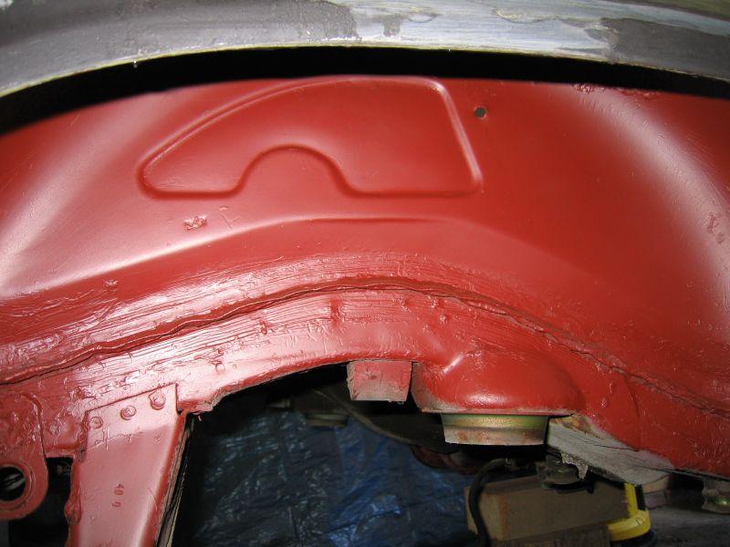

Farbe großes Grinsen zumindest innen schon mal
