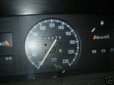

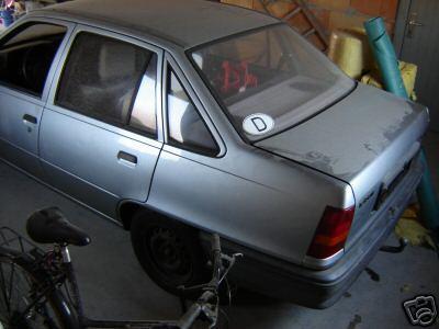

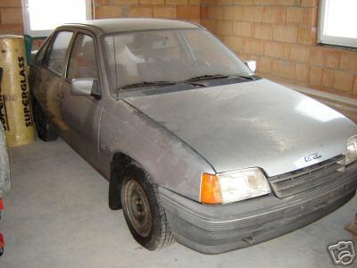

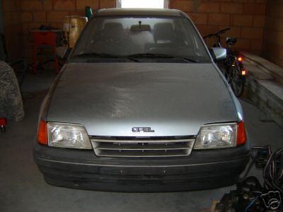

hab gestern bei eBay einen Kadett Stufenheck geschossen großes Grinsen werd ihn nächste Woche abholen und mal etwas genauer unter die Lupe nehmen Augenzwinkern auf den Fotos sieht er bis auf die Staubschicht noch ganz gut aus. Motor wird entweder einem 1.6NZ oder nem C20ne weichen.
Daten:
EZ 29. 04. 1987
1.3N ohne Kat
65.576 km (5 stelliger Tacho)
AHK

sieht noch ganz gut aus... komplette pläne bitte smile
Blacklistdriver
naja, erstmal die karosse wegen Rost checken, dann Motorumbau, bremsen etc, das er gescheit läuft Augenzwinkern

Sieht echt noch gut aus!! Hatter noch TÜV?? Wenn du ihn hast mach bitte die Spritzlappen in den Radkästen weg ich finde sowas total häßlich!!

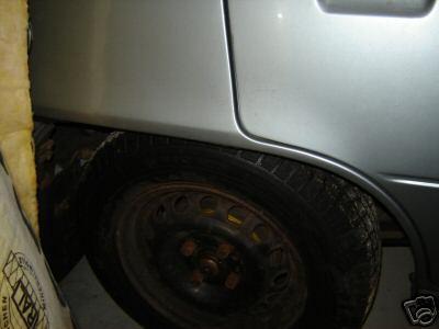

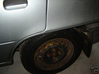

also vom Rost siehts erst mal ganz super aus. Aber der Teufel ist manchmal ein Eichhörnchen.

Tüv hat er nichmer, und die Spritzlappen kommen sicher weg Augenzwinkern
