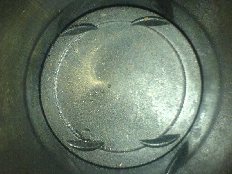

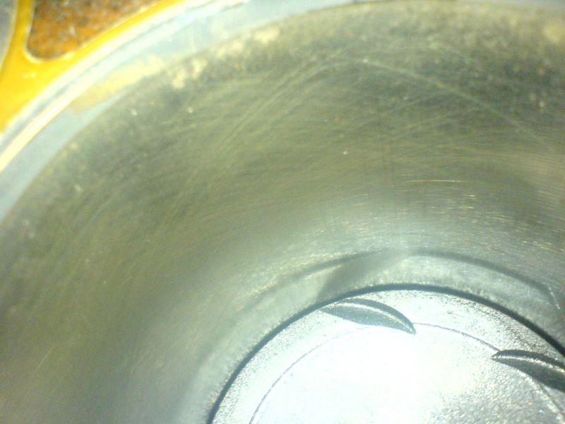

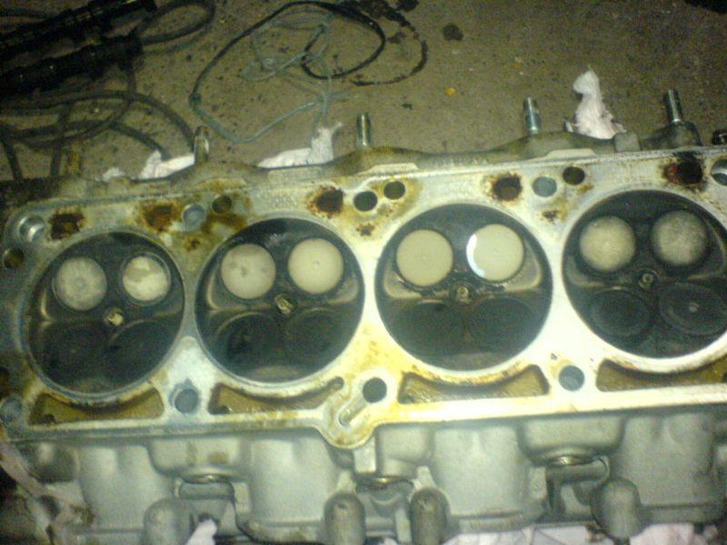

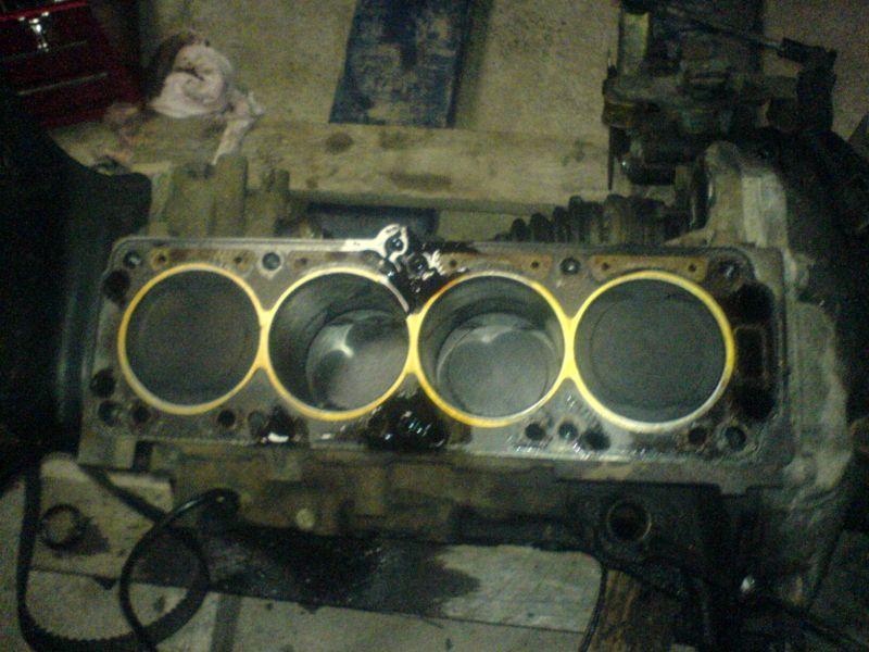

Kam um 17,45 Uhr von Ludwigshafen rein. Mich gleich umgezogen und ab zur Halle. Hatte leider nicht den passenden Torx für die Kopfschrauben (14er glaub ich) also mit ner 11er Nuss aufgemacht. Kopf runter und joa...dohc16v sauberer Motor Zunge raus *schulterklopf*
Dann eig nur noch die Stössel raus und ausbluten. Noch die Spannrolle und Umlenkrolle raus. Das wars auch schon...

da soll mal jemand sagen, es kommt nicht auf die inneren werte drauf an! großes Grinsen

durch Lurch bin ich an ne TOP-Firma gekommen...
Bekomme den kompletten Kopf für 100 Euro gemacht...
dohc16v dein Auto is ne Goldgrube...wusstest du dass es ein Cossi-Kopf is???
dohc16v
ja, wusste ich

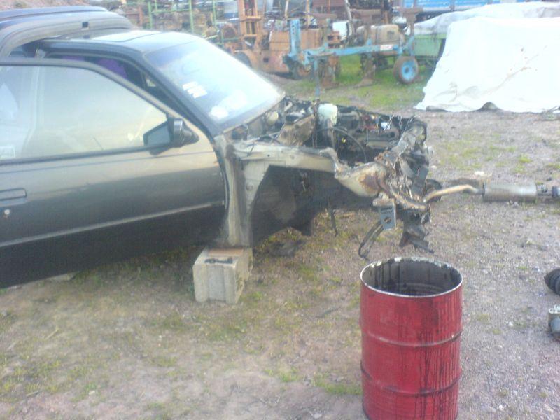

miniupdate. Mussten das Auto ca. 2 m nach links versetzen rollin Wieso auch immer. Naja bin eig nicht weit gekommen. NUr Federbeine raus. ABS Sensoren zu demontieren ERFOLGLOS !!!! stance stance
Dann noch Stabi und Querlenker raus.... mehr werde ich nicht machen. Erst wenn das Stufenheck da ist...werde am Wochenende mit dem Motor beginnen...

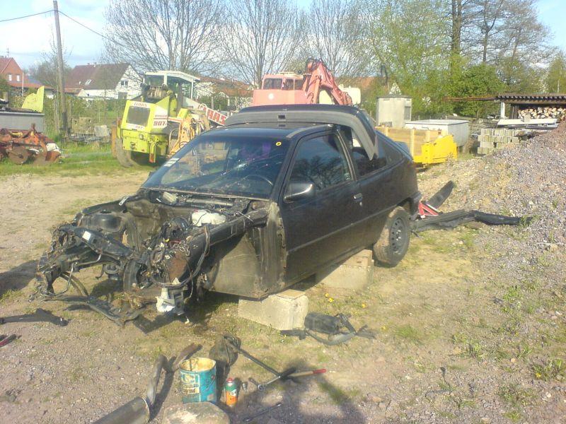

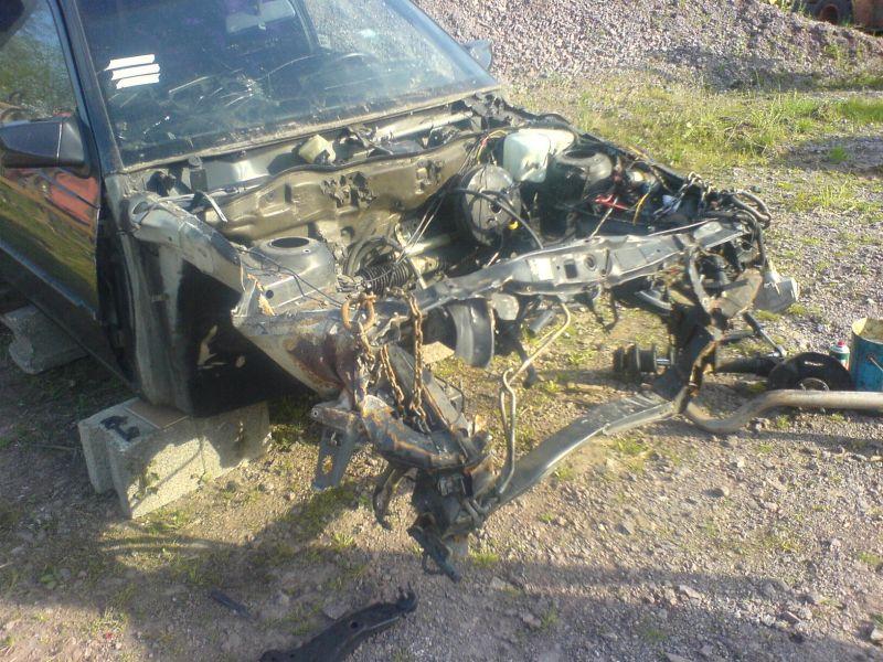

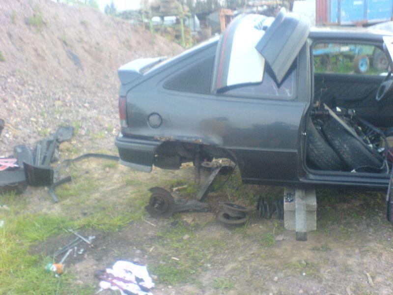

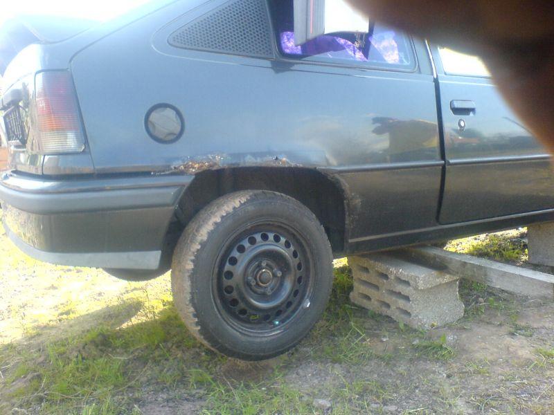

Update: heute gings hinten los. Aber ich sags euch. Der hat so viel Rost, soviel haben alle Kadetten hier im Forum zusammen.
Z.b: Die Schraube vorne am Querlenker die in den Rahmen geht ging kein mm raus. Komplett festgerostet genau wie die Koppelstangen.
Dann alle Bremsleitungen komplett fest. Musste alle Muttern mit der Zange öffnen.
Die Bremssättel waren fest wie Hund. Mind 1 Tube Schraubensicherung auf beiden Seiten drin.
Handbremsseit def.
Bremssättel hinten def.
Superstangen, Querlenkerköpfe, diverse Schläuche im Motorraum, der Kopf usw usw
Hab ab und zu schon keine Lust mehr dran zu gehen weil keine Schraube geht normal auf böse
Naja. Werde jetzt nichts mehr ausbauen sondern nur noch reinigen, lacken usw. Erst das Stufenheck und dann der Rest. Aber lassen wir die Bilder sprechen...

Naja, würde mal sagen leicht rostig großes Grinsen
Hoff doch mal das an deiner stufe der zahn der zeit noch nich so stark zu gange war, kleiner tipp, versuch doch mal die schrauben die net aufgehen mit nem bunzenbrenner heis zu machen und dann zu lösen, so mach ich es auch klappt meistens immer.
Gruß Stefan

da ging gar nix, habe die Leitungen abgeschnitten und mit der Zange aufgemacht. Ging fast nix. Werde ich morgen wenn ich Zeit habe nachmachen. Aber die in der Achse werde ich zum glühen bringen. Da geht gar nix mehr.
Die Stufe is eig noch ok. Nur der Schweller links und rechts hinten im Eck is durch aber das wars auch glaub ich großes Grinsen
