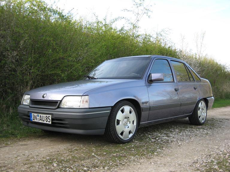

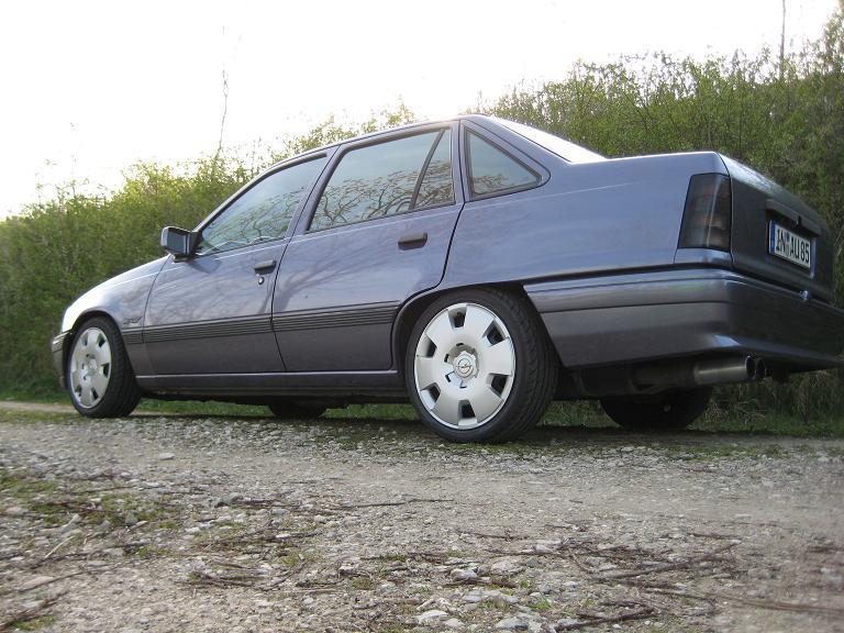

So heute mal Sommerräder montiert,bei 21 Grad kann man das schon mal machen.
So dann diese Woche noch weißes Kombi einbauen und mein neu erworbenes Komfortblinksystem.Einmal Blinkerhebel antippen damm blinkts 3 mal
Blacklistdriver
schick schick, so (ähnlich) soll meine ja auch aussehen großes Grinsen
was fürn Fahrwerk hast du den drin?
kadett_e
großes Grinsen joa sieht doch ganz gut aus großes Grinsen
KiLLiNGFREZZi
Mir gefallen die 16" Stahlfelgen Augenzwinkern
Was für ne kombi fährst du drauf ?
stufenheck16v
Fahrwerk ist Weitec 60/40 hinten aber mit 15mm Höherlegungskit. Sonst hätten Reifen nicht druntergepasst.
Wo ich damals für 14 Zoll gezogen habe,hätte ich ja nie gedacht das ich mal 16 Zoll draufmache.
Andy G.
Schön dezent gefällt mir sehr Gut
stufenheck16v
Naja vorne kommt noch ne lackierte Friscostoßstange ran.
Die Gummileisten an den Türen wollte ich eigentlich auch mal wegmachen.Aber im alltag sind die sehr von nutzen.
Felgen sind 6,5x16 ET37 mit 195/40/16 Yokohama
kadettONEfahrer
schaut gut aus. auf dem ersten blick erkennt man garnicht das es stahlfelgen sind.
KiLLiNGFREZZi
Sind die guten alten AStra H räder Augenzwinkern
Like_Kadett_Stufe
Nicht schlecht für eine "Alltagsstufe", gefällt mir echt gut smile
Nur wenn du bei den Schlappen schon ziehen musstest,
dann komme ich bei meinem Projet da ja auch nicht drum
herum stance ... muss man bei der Stufe beim ziehen hinten nicht auch
die Türen nenn bisschen angleichen? rollin
Oder meintest mit ziehen nur Bördeln? schwitz
Aber wie schon erwähnt.. schicke Stufe großes Grinsen

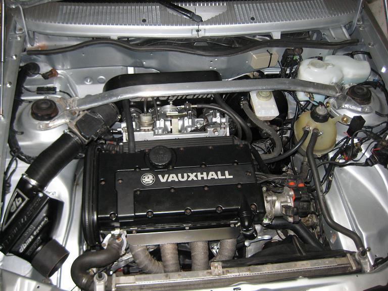

So mal ein Sportlenkrad für den Alltag gegöhnt
Dann noch Ventildeckel und Luftsammler vom Astra Verbaut.Und Domstrebe drüber.Der offene Luffi ist nur Notlösung,da ich den Luftfilterkasten vom C20XE nehme muss ich mir nch nen Adapter bauen.

Hoffe doch das meine andere Stufe bis August fertig ist .Die Strebe von dir hab ich gleich aufpoliert und eingabaut großes Grinsen Passt schön über die Einzeldrossel
