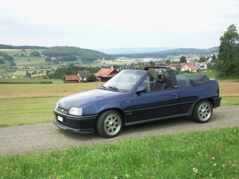

Ich würde nur überlegen, ihn hinten auch tiefer zu legen, sonst steht er auf 16" da wie ein Traktor Augen rollen
Gruß, Carsten
Bluethunder
nein, das fahrwerk ist genau richtig für mich....
will den auch im winter fahren und ich stehe total auf Keilform.
Ansonsten müßte ich ein 60/40 holen und das ist mir vorne zu tief.
abwarten und tee trinken. Augenzwinkern
tobee
naja, so schlimm wirkt jetzt 40/00 mit 16 zoll auch wieder nicht, fahre das so in meinem cabi und bin sowohl von der optik als auch vom fahrverhalten ziemlich zufrieden!
Bluethunder
Sieht doch vom Abstand Reifen - Kotflügekkante vorne und hinten sehr gut aus großes Grinsen

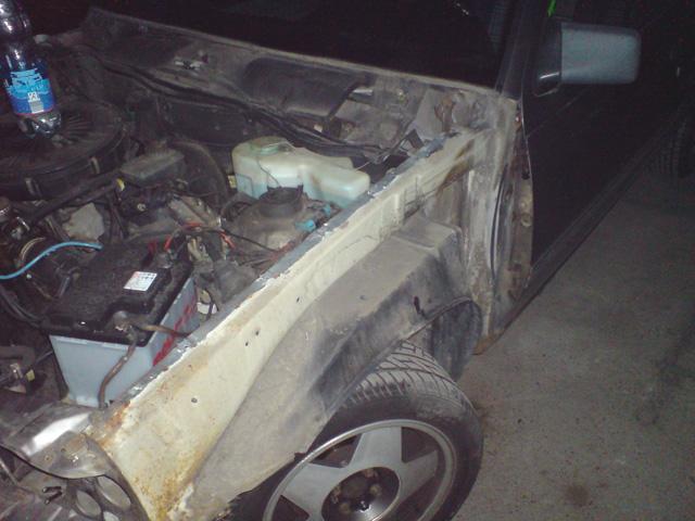

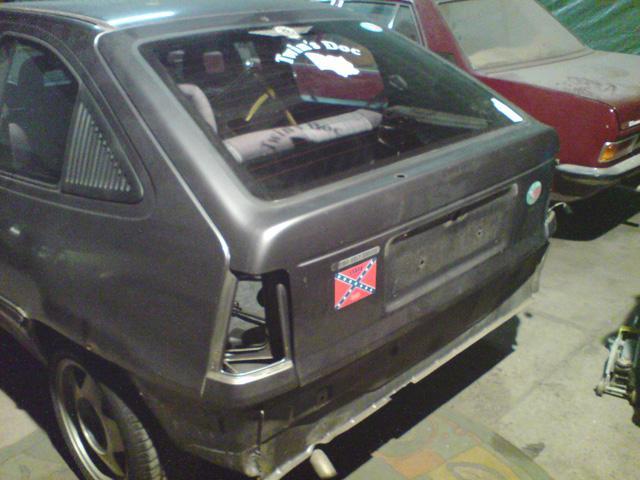

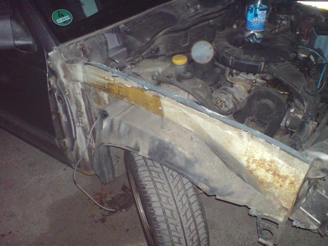

Hab heute ein wenig weiter gemacht am Kadett. Hatte leider nicht so viel zeit heute abend.
Hab die Motorhaube, Kotflügel, frontstoßstange, scheinwerfer, heckstoßstange demontiert. und die Heckklappe komplett am Fahrzeug zerlegt.
Der Motor bleibt vorerst noch drin. Morgen fange ich im innenraum an. Rückbank und den Kofferraum komplett zu leeren.
Am Wochenende wird dann wahrscheinlich die karosserie geschweißt, sobald die grundschweller und radläufe da sind.

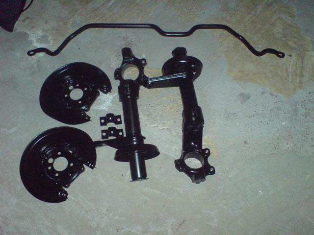

In den letzten Tage ist noch der Motor aus dem Auto verschwunden. Und heute war ich meine Teile vom Pulverbeschichten abholen und die neuen hinbringen.
Ich hab für den VA-STabi inkl. Halterungen, beide Federbeine vorne und die beiden Hitzeschutzbleche (Staubschutzbleche) hinten 25,- € bezahlt (sandstrahlen und pulverbeschichten in Schwarz matt)
Xmaster
mh, das ist ein sehr guter Preis. Sieht soweit auf den Bildern sehr ordentlich aus...
Im Federbein ist aber keine Pulfverbeschichtung, oder? Würde sich bestimmt nicht gut mit den Radlagern vertragen...
Christian
Bluethunder
Doch, dort ist auch beschichtet worden. das schleife ich aber wieder raus.
Das wußte ich aber schon vorher, da die in der Firma nichts abkleben.
Ist eine Werkstatt für Behinderte.
