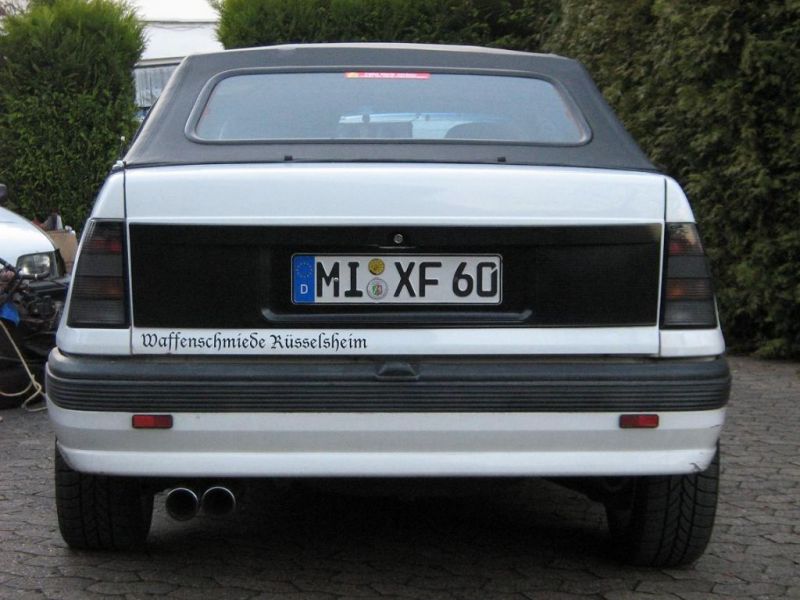

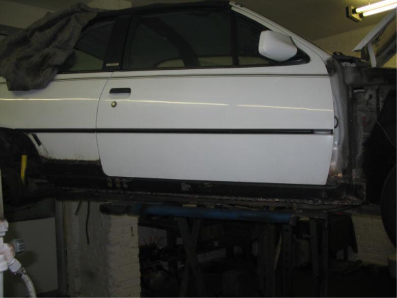

So wie auf den Bilder abgebildet, bin ich den Sommer damit durch die Gegend gefahren.
Nach einer Weile habe ich dann die Macken meines Cabrios entdeckt und angefangen diese zu beheben:

glückwunsch zum cabrio! sieht ja echt super aus, trifft voll mein egschmack dein auto! vorallem die schicke fraue stoßi in grau, würde gut zu meinem passen großes Grinsen
die heckansicht ist echt hamma, erinnert mich an mein altes cabrio!

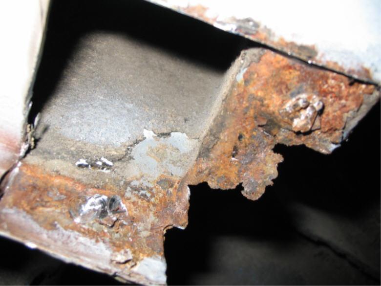

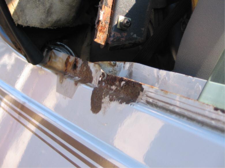

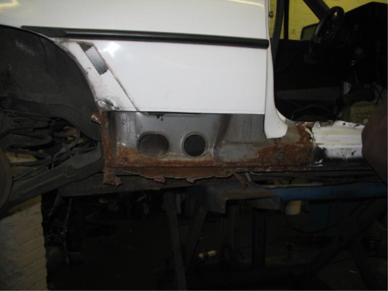

Dabei kamen dann die ersten Stellen zum Vorschein,
vorne links, A-Säule
vorne rechts, A-Säule

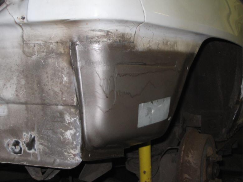

Schweller hinten rechts
An dem hinteren Schweller wurde mal neues Blech eingeschweißt. Darunter war es aber pups trocken, keine Spur von Wachs oder Fett. Ist also kein Wunder das das so schlimm aussieht.
Wie ihr euch vorstellen könnt war ich sehr begeistert als ich das gesehen habe. Danach brauchte ich erstmal ne Pause. unglücklich

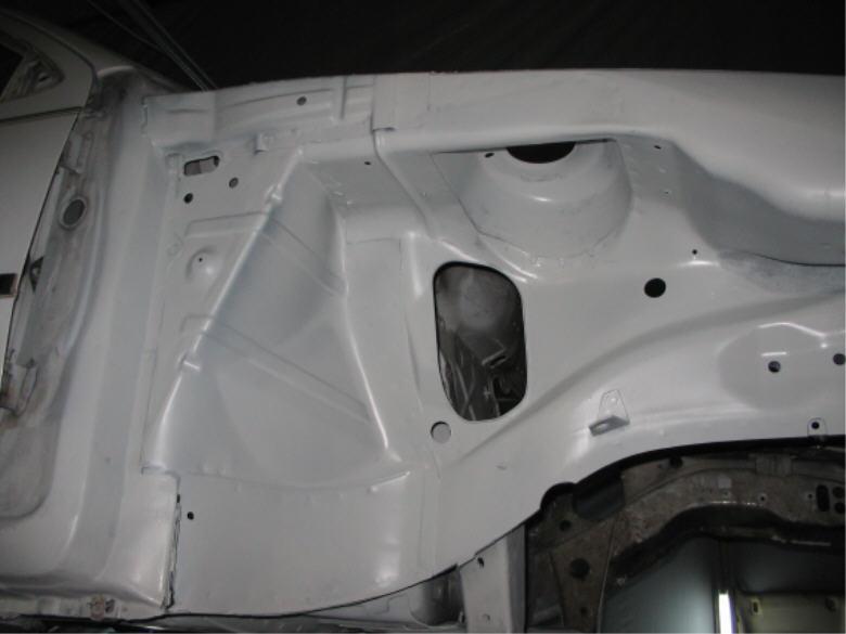

Aber es gibt auch gute Nachrichten zu verkünden. Die weitere Substanz sieht garnicht mal so schlecht aus.
Endspitze links
Endspitze rechts
Kofferraum

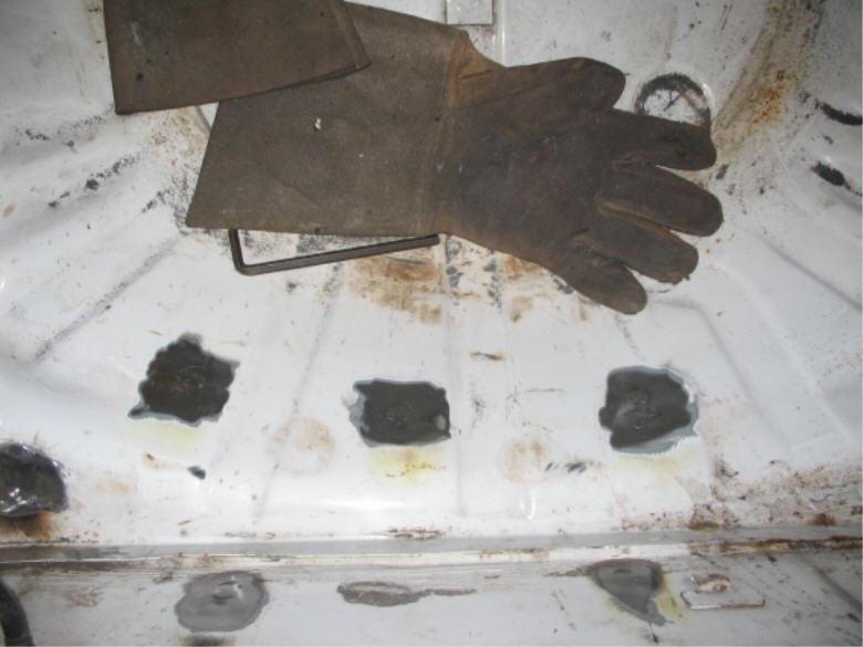

Als nächstes habe ich angefangen die Bitumenmatten im Innenraum rauszukratzen. Ich habe ja schon viele Bilder hier gesehen wie es darunter aussehen kann. Das Ergebnis meiner Arbeit sieht garnicht mal übel aus großes Grinsen
2 Stellen habe ich entdeckt, wo der Rost sich eingenistet hat, einmal hinterer Fußraum links und Beifahrerfußraum. Das wars.

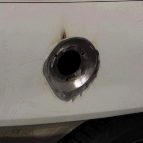

Weiterhin hab ich mich zum Tankdeckel vorgearbeitet. Der sieht nicht mehr so toll aus und brauch wohl neues Blech.

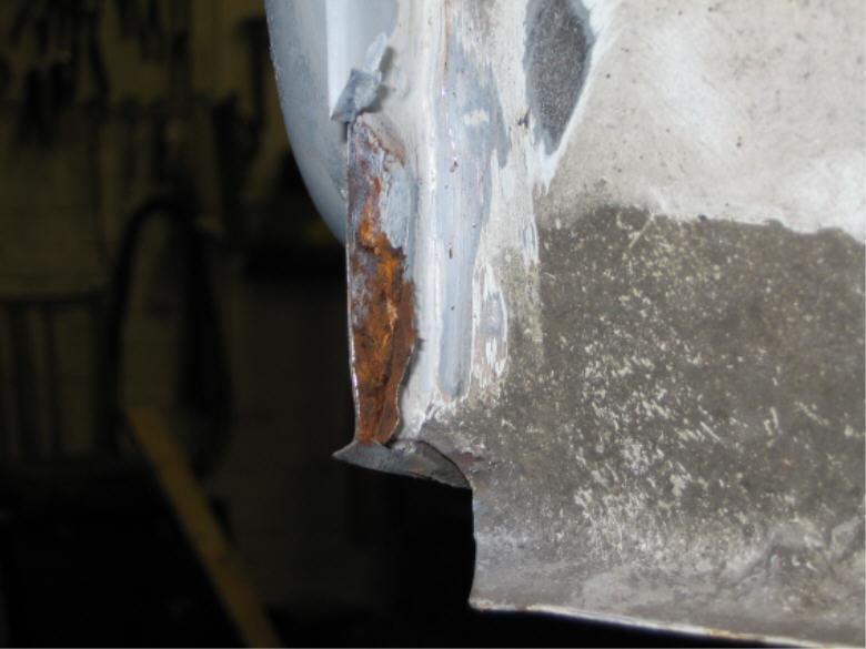

Das kleine Blech an der rechten Endspitze wollten wir nur ordentlich machen
dann sah es so aus
Und zum Schluß ne komplett neue Endspitze
Auf der anderen Seite genau so

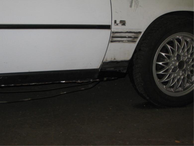

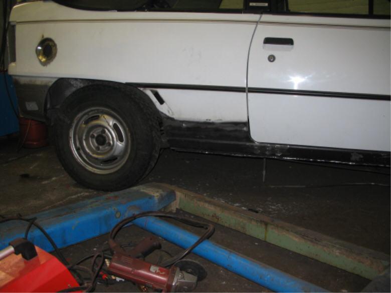

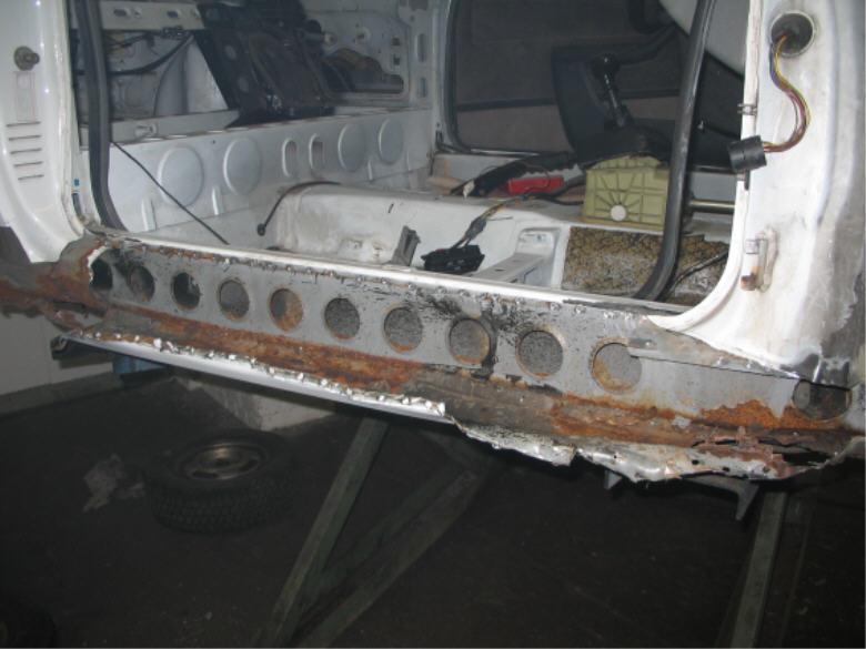

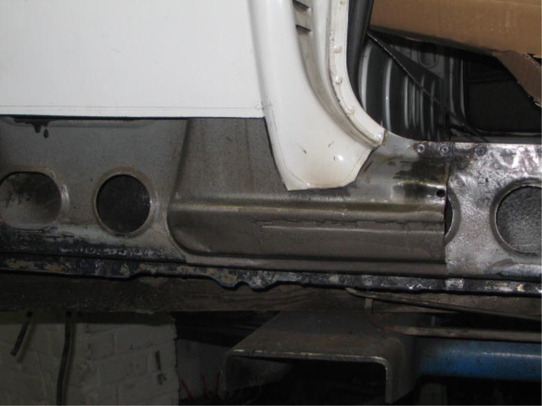

Und dann kam der Schweller dran. Erstmal den alten raustrennen und kucken was uns erwartet.
Die Schweller sind beim Cabrio anders aufgebaut als beim 3 Türer. Wir mußten erstmal kucken wie wir das nun am besten wieder einschweißen. Besonders kritisch ist die Versteifung von der A- zur B-Säule. Die war ja komplett weggefault.
Wir haben dann den unteren Teil der Versteifung ersetzt
und dann den Schweller draufgesetzt.
Der Schweller wurde dann mit der Versteifung verschweißt, so das die Konstruktion wieder stabil wird.
Die letzten zwei Tage haben wir nur geschliffen, geschliffen und geschliffen. Die Schweißpunkte wurden extra dicht zusammen gesetzt. Macht zwar mehr Arbeit aber so ist es dann hinterher stabiler.
Morgen soll der Tankstutzen geschweißt werden und der rechte Kotflügel.
nr1ebw
Es ist soweit, die erste Fahrzeugseite ist fertig.
Neuer Tankstutzen

Schweller hab ich erstmal grundiert. Dazu hab ich mir EP-Grundierung gekauft. Das Blech mit nem Heizstrahler auf Temperatur gebracht und dann schön satt aufgetragen.

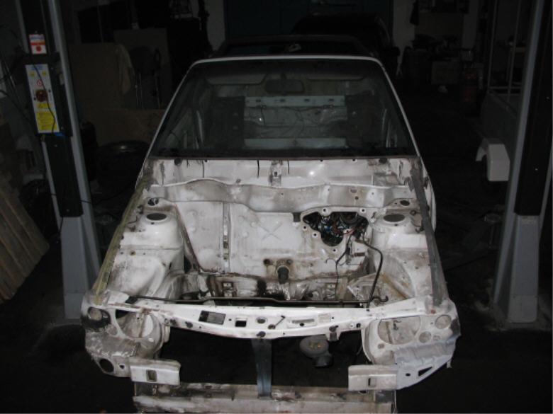

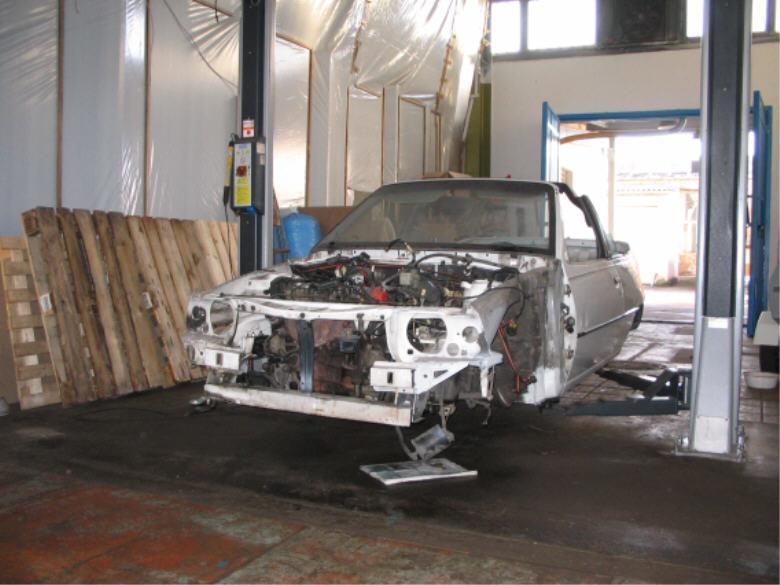

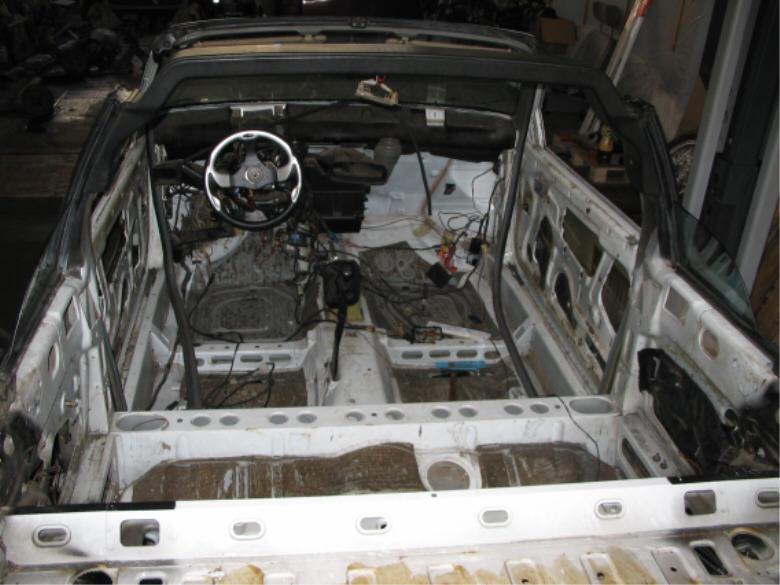

Ich hoffe die Eiszeit habe ich überstanden, jetzt wird es wieder warm in meiner Halle.
In den letzten Tagen hab ich wieder am Cabrio geschraubt.
- Verdeck abgebaut
- Motor und Getriebe ausgebaut
- Auspuffanlage abgebaut
- Vorderachse Radaufhängung ausgebaut
- Hinterachse ist draußen
- der Tank ist raus
- Lenkgetriebe und Servolenkung ausgebaut
- Heizungskasten ist raus
- Brems- und Benzinleitungen ausgebaut
- Kabelbäume sind auch fast alle draußen
Der Motorraum ist bis auf ein - zwei Kleinigkeiten leergräumt.
Im Innenraum muß ich noch die Lenkung, den Pedalblock und den Kabelbaum entfernen.
Und zum Schluß, die Bilder

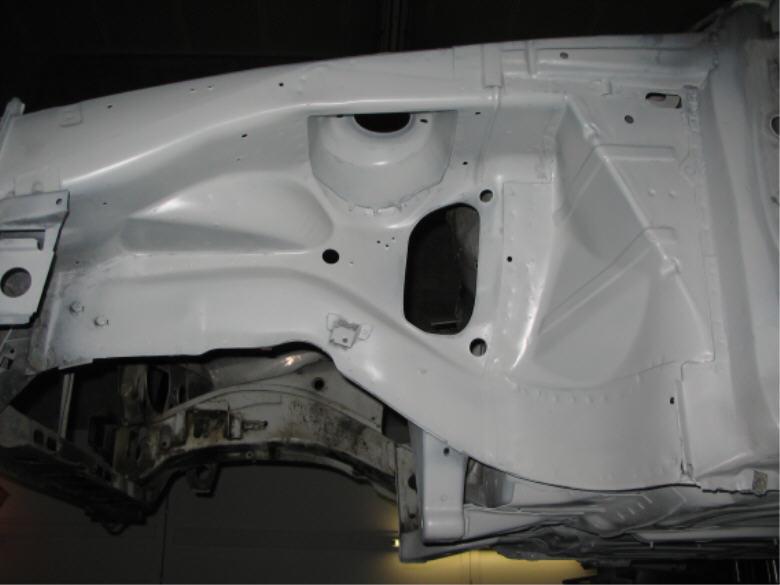

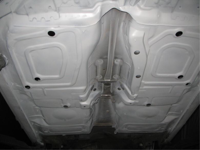

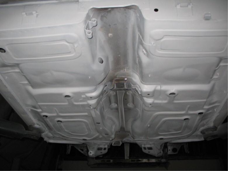

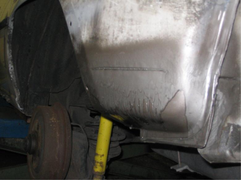

Als die Sache mit dem Lackierer geklärt war, konnte ich anfangen den Unterboden abzukratzen.
Hab die letzten drei Tage dran geschliffen und heute den ersten Teil grundiert.
Radhaus vorne links
Radhaus vorne rechts
Unterboden
Jetzt fehlen noch die hinteren Radhäuser und die Kofferraumwanne.
Noch sind nicht alle Stellen blank, in den Ecken und Kanten hängt noch viel von dem Steinschlagschutz. Da werd ich mich dran machen wenn die großen Flächen alle fertig sind.
Und dann hoffe ich das bald Schluß ist mit dem ganzen Dreck. stance
