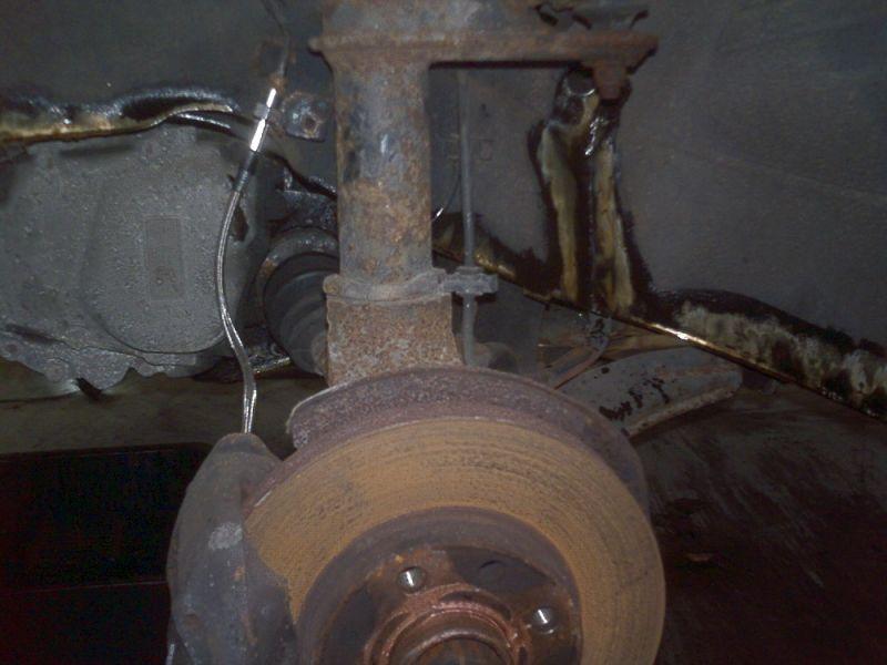

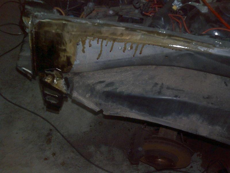

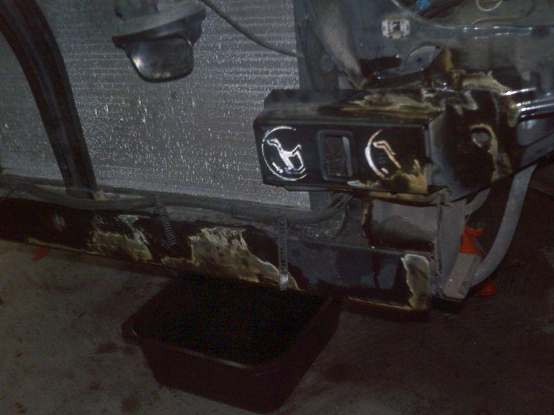

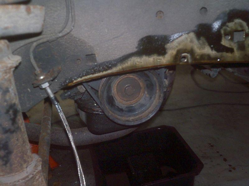

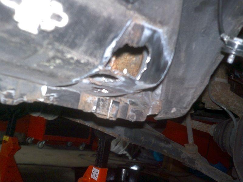

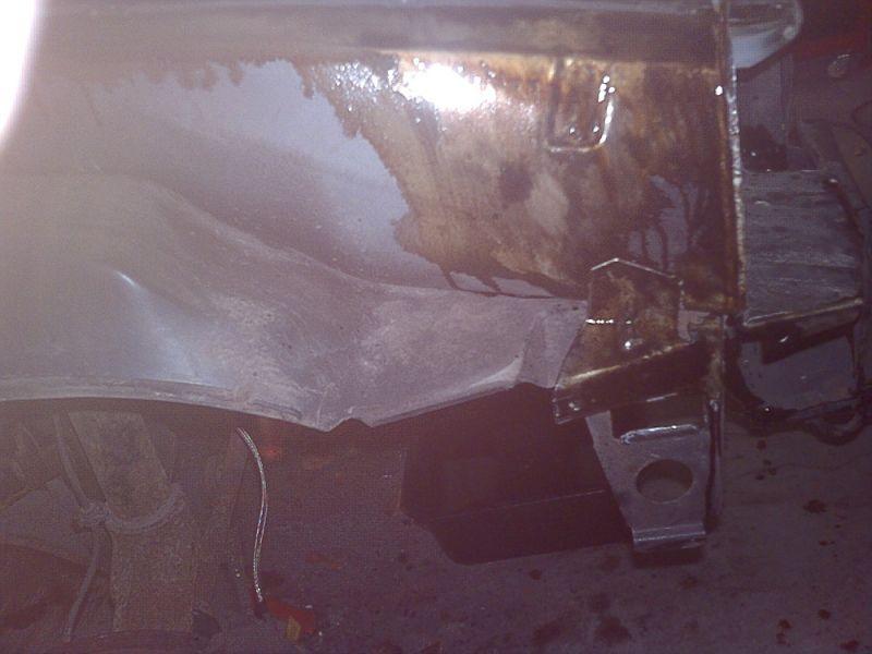

Nach einer weiteren gefühlten Ewigkeit haben wir dann den Wagen mal von außen zerlegt. (Für innenraum fehlte leider der Platz) Die Bilanz war weniger überraschend da die Radläufe schonmal geschweisst wurden und die Schweller nicht beschädigt aussahen. Aber was wäre ein echter Kadett ohne ein paar kleine Löcher am Schweller.
Da man nun aber der Vorarbeit anderer nicht vertraut habe ich die Radläufe auch gleich neu machen lassen und zusätzlich ziehen lassen.

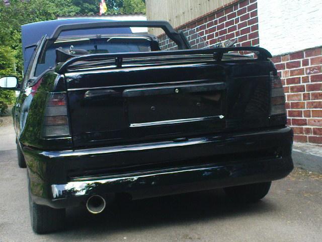

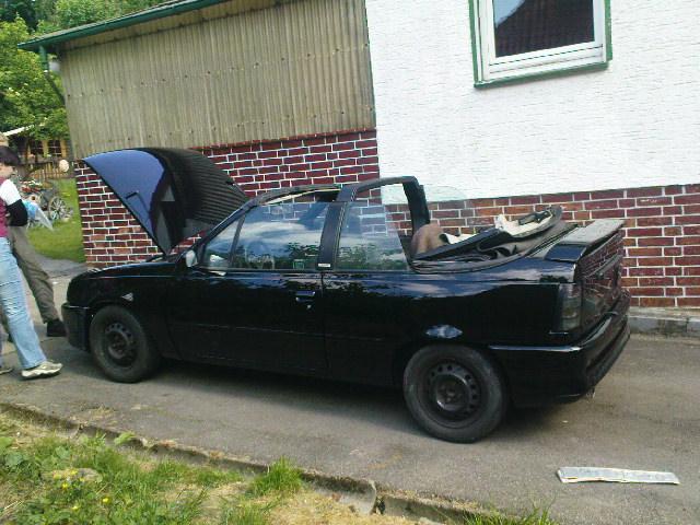

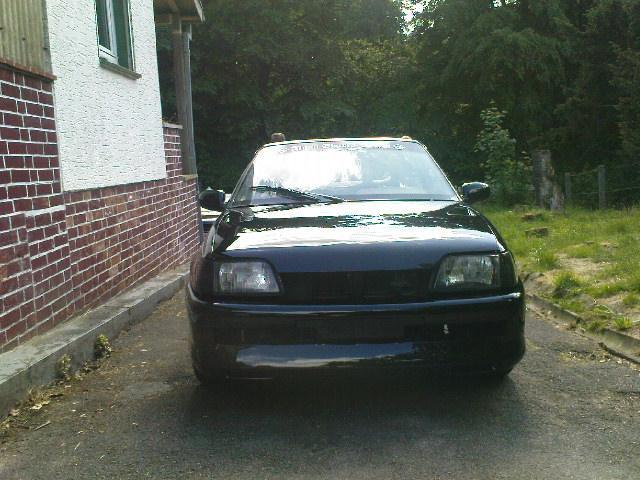

Soo,.. nun die ersten Bilder nach der vorläufigen komplettierung.
NSL wird noch gegen eine schwarze ausgetauscht und meine KW Federn müssten morgen auch kommen.
Mirko
Plat00n
Da issa ja das schwatte schmuckstück!
wenn deine federn da sind und der wagen tiefer ist dann isa echt perfekt! klasse optik, ein super irmscher cabrio hast du auf die beine gestellt! da haben sich die 6 jahren warten doch gelohnt, oder? und mit deinem jetzigen motor biste auch gut untergwes und schnell fahren macht mit cabrio eh nicht spaß Augenzwinkern
