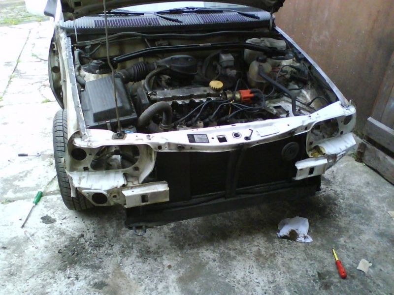

Es ist wenigstens ein bischen was passiert in letzter Zeit!

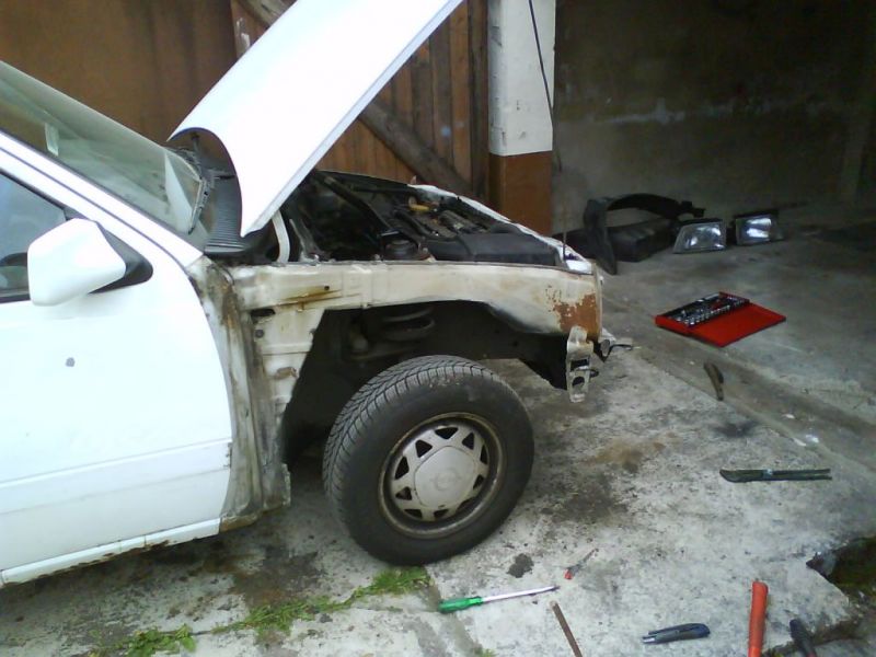

Ich habe die Kotflügel demontiert und darunter leider etwas Rost gefunden!
Aber nur oberflächlich nix wildes!

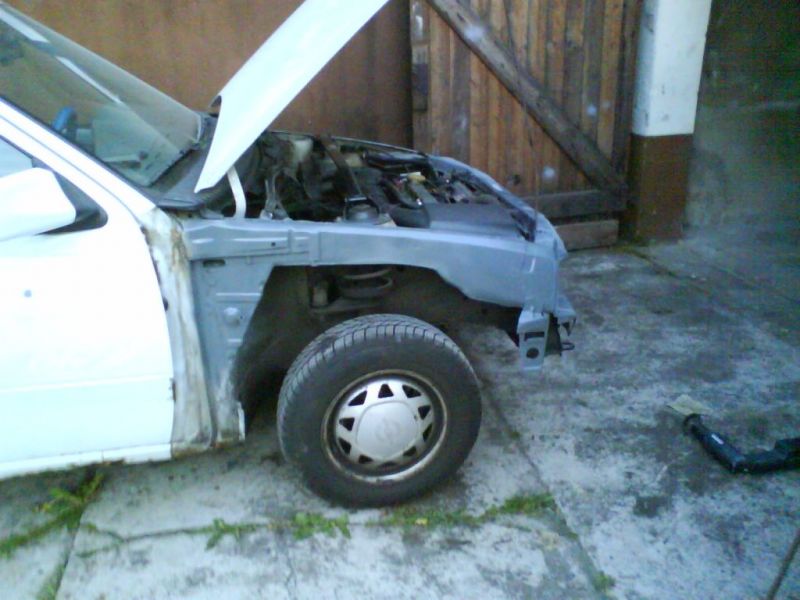

Die stelle habe ich dann erstmal gründlich mit Bohrmaschine und Stahlbürstenaufsatz sauber gemacht und mit Fertan behandelt!
Genauso an allen anderen Rostflecken!
Nachdem das Fertan 48std gewirkt hat
(zwischendurch schon feucht gehalten) habe ich alles gründlich abgeschliffen und mit Zinkspray versiegelt!
Und wenn ich meinen Bruder endlich mal dazu bewegen kann mir die Schweller und hinteren Kotflügel zu schweißen dann sieht das alles schonmal garnich so schlecht aus Augenzwinkern
Ich habe zwar nicht viele Mittel aber ich versuche alles damit mein kleiner "Teddy" möglichst lange hällt Augenzwinkern
Jeder quatradcentimeter wird nach rost untersucht Augenzwinkern

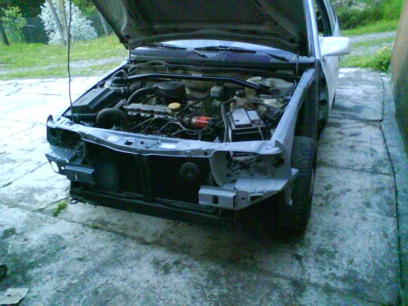

Sooo.... Endlich gings mal weiter hier Augenzwinkern

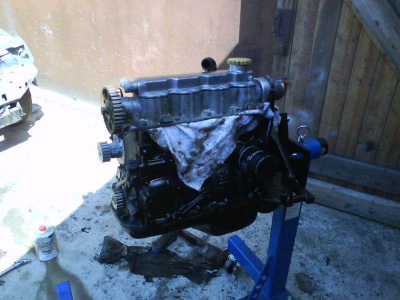

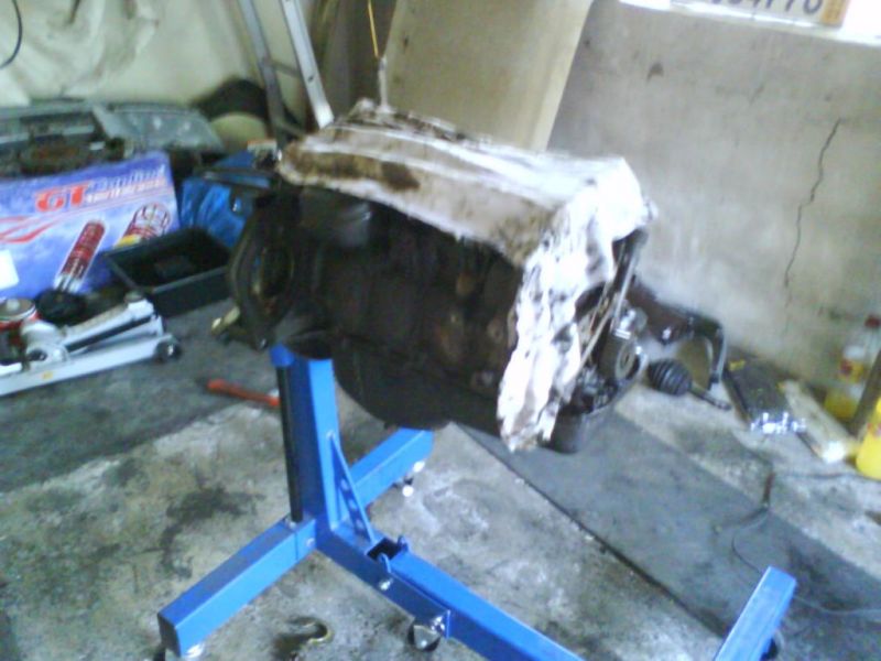

Von Mittwoch bis heute morgen kam Jörn ( SkylineGTR ) zu besuch und half mir dabei den Motor auszubauen!

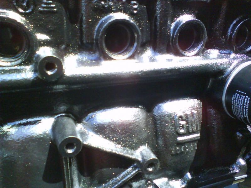

Wir haben den Motorkopf bis auf die Ventile zerlegt und alle Dichtungen erneuert!

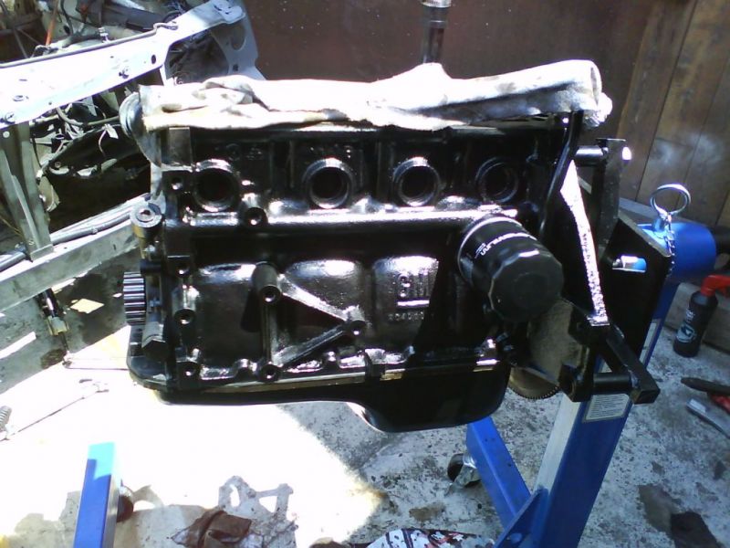

Hier mal ein Bild wie der Block im ausgebauten zustand aussah:
Danach wurde er komplett gereinigt und außen entfettet und anschließend lackiert
Der Komplette kopf wurde auch neu abgedichtet und dann gereinigt und etwas poliert

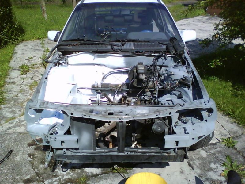

Bevor der Motor wieder eingebaut wurde, wurde der Motorraum sauber gemacht verzinkt und anschließend in reinem Weiß lackiert
( Bei der Sonne bin ich beim lackieren fast blind geworden ^^)

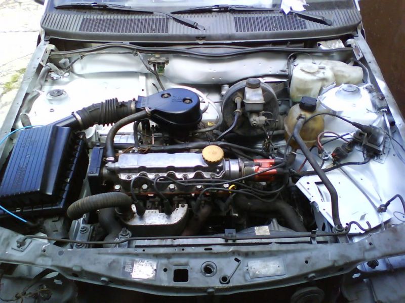

Und hier einmal das Endergebnis unserer "Schrauberwoche"
Vorher:
Nachher:

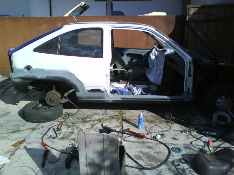

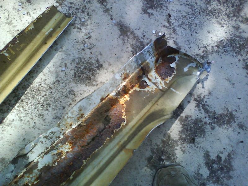

So!
Endlich hatte mein Bruder mal zeit zum schweißen großes Grinsen (Urlaub machts möglich)
Als wir dann den rechten Schweller aufgeflext hatten war ich positiv überrascht!
Der Schweller ist wirklich nur an der äußeren Kante durchgerostet! Ansonsten ist er innendrin komplett rostfrei! (Da scheint auch eine Art versiegelung drauf zu sein... war das normal?)
Und so sieht das ganze bis jetzt aus!
Morgen kommt dann die linke seite und dann gehts ans spachteln und schleifen Augen rollen
Also kurz gefasst: Es geht voran! großes Grinsen

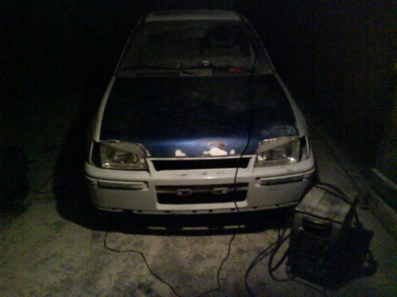

Ein kumpel (Karosseriebauer) hilft mir fleißig bei der Spachtelarbeit Augenzwinkern

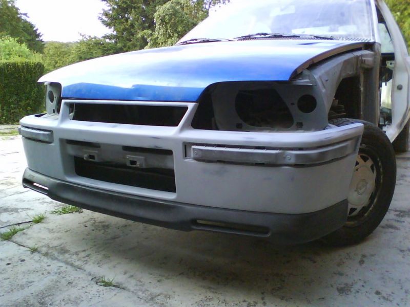

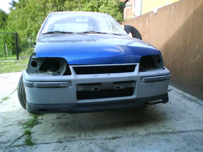

Desweiteren habe ich mir endlich mal eine Gsi Haube besorgt! (wurde ja mal zeit...)

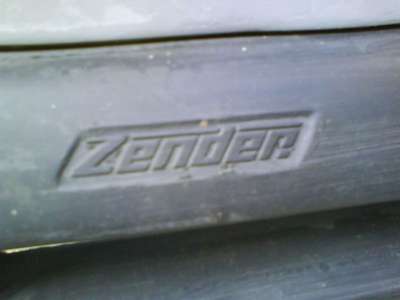

Die Frontstoßstange habe ich auch schön fertig gefüllert! (die passende Zender lippe is quasi schon aufem weg Augenzwinkern )
Und hier mal alles zusammen ^^ (Ich hab da echt 10 minuten davor gesessen und nur gedacht... HAMMER wenn der fertig is....^^ )
So! Das wars erstmal wieder! Wenn hinten alles fertig gespachtelt ist gibts weitere Bilder!

Huhu!
Also bei meinem kleinen gehts jetzt in immer größeren Schritten weiter!
Hier mal meine neuste Errungenschaft *Stolzbin
Ich finde sowas gibt dem ganzen noch die richtige Optik ^^
Wie ihr sicherlich bemerkt habt ist in der Motorhaube ne fette beule...
Und wo ich geradeschonmal dabei war.... gab es auch noch nen "Plick" (Wie bobby sagen würde^^)
Ich finde er passt einfach gut zum Kadett!
