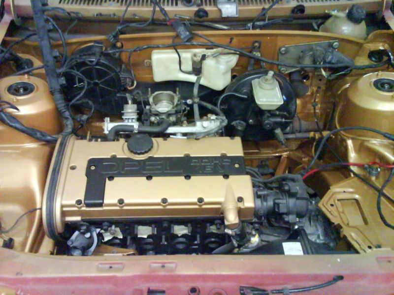

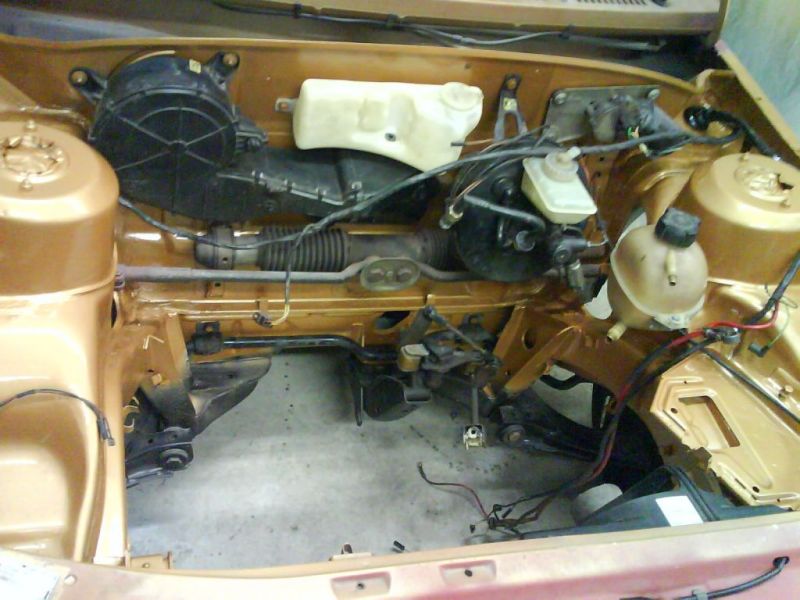

so, ein kleines update!

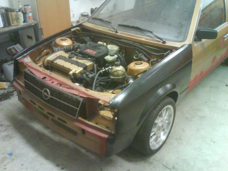

meine kaddi ist nun endlich seit gestern beim lackierer.
gemacht wird erstmal der motorraum und das bodenblech/ spritzwand des innenraums.
hier mal ein bild des gefüllerten motorraums.
weitere bilder folgen kommende woche wenn der lack drauf ist.

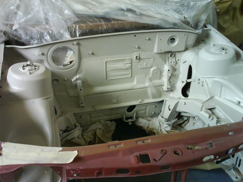

ClearFist

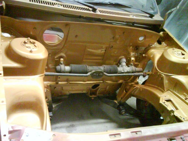

so, jetz die versprochenen bilder:
hier noch ganz jungfräulich nachm lackierer.
sind zwar 2-3 fehler im lack aber wurst.
sollte ne funktionslackierung werden und keine schönheits-op!

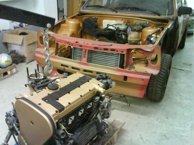

kraft meines mir verliehenen amtes erkläre ich euch zu karosse und motor, sie dürfen die karosse nun küssen.
so, bin jetzt auf eine weise glücklich das er drin ist, aber auf der anderen seite bereitet es mir doch magen-schmerzen.
irgendwie kann da was bei mir nicht stimmen oder ist es normal, dass ich am linken längsträger (fahrerseite) nur 5mm luft zum getriebe habe & am rechten längsträger (beifahrerseite) nur 4mm luft zur halterung der LiMa sind?
ich habe als getriebehalter den d-gte und als rechten motorhalter den vom kadett e gsi c20ne verbaut.
er hängt auch ganz gerade und waagerecht drin, da gibts nix zu meckern, nur dacht ich ni, dass es mitm xe so eng wird im D! unglücklich
vielleicht hat ja jemand nen rat?
ich hoffe ich brauch den nicht mehr ausbauen?

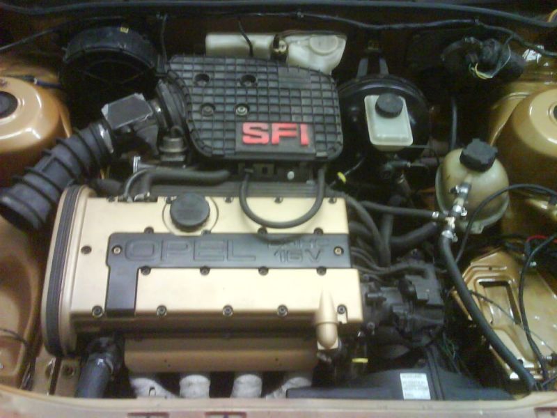

so, hab inzwischen den halter der LiMa etwas bearbeitet, dass da mehr platz zum rechten längsträger is.
desweiteren hab ich alle kabel angeschlossen und die fehlenden schläuche besorgt und angeschlossen.
die bremsscheiben und sättel montiert, neue stahlflex benzinleitungen hab ich ebenfalls verbaut, genauso wie neue fischer-hydraulik stahlflexbremsschläuche.
sfi und lmm auch angeschlossen und ein 200zeller metallkat liegt schon bereit.
das f20 neu abgedichtet und neues getriebeöl eingefüllt, genauso wie neues motoröl.
die ganzen baudenzüge und pedalerie wieder an ihren ursprünglichen ort geschraubt.
nächste woche will ich dann den innenraumkabelbaum mit dem motorkabelbaum verbinden, sowie neue bremsleitungen und benzinleitungen verlegen, den tank einbauen und dann mal schauen wies weitergeht.
mein längenproblem mit dem stab des bkv habe ich auch beseitigt, in dem ich diesen um 13mm gekürzt habe.

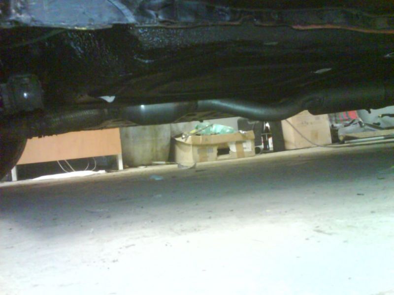

so, inzwischen hab ich auch alle bremsleitungen neu verlegt.
desweiteren habe ich die komplett-anlage von irmscher/sebring verbaut in verbindung mit dem 200zeller.

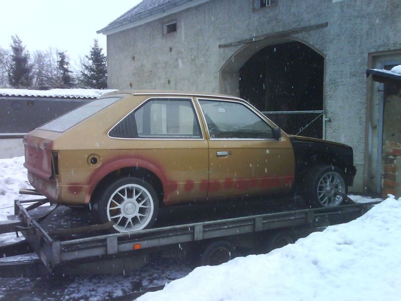

jetzt stellt sich mir nu die frage, wie bzw. wo ich die benzinpumpe verbaue, da ich nicht diese löcher im längsträger rechts hinten habe, wo sie normalerweise verbaut wird.
hier nur noch schnell nen bild.
scheiß schnee schon wieder!!!

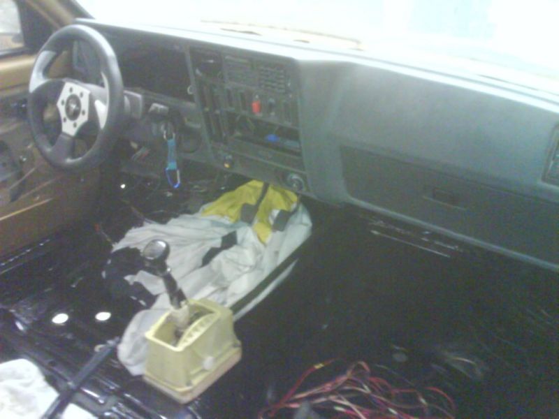

so, inzwischen ist das schaltgestänge nun auch drin.
hab mir dazu auch so ne adapterplatte aus holz gemacht, mit der die schaltbox an der original verschraubung befestigt ist und zusätzlich die fast 3cm nach oben kommt.
desweiteren ist das armaturenbrett drin, lüftungsführungen und wärmetauscher sowie die kabel auch angeschlossen.

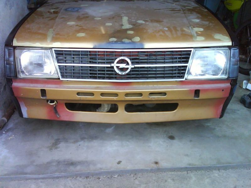

jetzt wieder ein kleines update.
kühlsystem mit flüssigkeit befüllt.
neue tachowelle vom gte für den gte-tacho, neuen bowdenzug für die motorhaubenentriegelung und neuen gaszug vom cali turbo (keine ahnung ob der identisch mit kadett 16V und anderen ist)
neues 82° thermostat vom cali turbo verbaut in verbindung mit einem 88° (bin ich mir glatt nicht mehr ganz sicher) thermoschalter vom cali turbo.

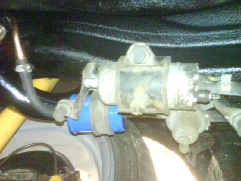

die benzinpumpe vom 16V hab ich nun auch am hinteren längsträger befestigt.
dank meinem geliebten vater war das in 5 min erledigt.
er hat mir von arbeit eine art niet-muttern-presse mitgebracht.
zuerst wurden 7,1mm große löcher in den träger gebohrt und in diese dann m6 muttern eingenietet.
dann noch 2 löcher in die halterung der pumpe und diese mit dem träger verschraubt.
super sache und super sauber gelöst.
dafür war es dann mehr wie erschwerlich die ganzen benzinleitungen neu zu verlegen.
hab hier doch die metallleitungen genommen und nicht die kunststoffleitungen.
dann wurde noch das innenradhaus rechts hinten neu geschweist, zumindest wurde der bereich um den tankeinfüllstutzen durch ein neues blech ersetzt.
und zu guter letzt hab ich mal die repro-kotflügel angehalten (bedürfen etwas nacharbeit) und den fächerkrümmer mit keramik-hitzeschutzband umwickelt.
so, gut jetzt.
die bilder und dann in die heia! ^^

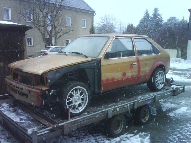

ClearFist
und weiter gings!
diesmal war wieder die innenausstattung dran.
da ich nicht unbedingt diese teer- bzw. bitumenmatten verkleben wollte, da die wieder so sch... rausgehen, hab ich mich dann doch für 10mm dicke isolierungs- bzw. dämmmatten entscheiden.
auch deshalb weil ich diese graue dicke originale dämmmatte nicht mehr verbauen wollte, das diese viel zu gammlig war.
die von mir verbauten dämmmatten sind selbstklebend und nehmen keine feuchtigkeit auf.
sie ließen sich super zurecht schneiden und passen sich auch einigermaßen dem unterboden an.
danach hab ich den kompletten innenraumteppich gründlich gesaugt und anschließend mit einem nass-sauger und spezialreiniger von meinem nachbar (ist bodenleger) gereinigt.
sieht zwar nicht aus wie neu, aber müsste die nächstne 10 jahre wieder schick aussehn.
natürlich hab ich auch gleich rückbank und sitze mitgemacht.
zu guter letzt hab ich noch alles verbaut als es gut in unserem heizungskeller durchgetrocknet ist.
doch jetzt hab ich ein problem, die plastikverkleidungen welche auf den sitzschienen am unterboden befestigt sind sind weg. :-(
muss ich am we mal gründlich suchen, weil so zerkrazt der sitz beim verstellen die schiene.
so jetz die bilder und dann wars das für heute, is mir zu kalt draußen!

ClearFist
inzwischen bin ich aus unserer halle raus und in der heimischen garage (naja platzt hat man da nich wirklich) eingezogen.
hab das steuergerät mal aufgeschraubt um zu schauen, ob man sieht was defekt ist.
und was erblickt man?
unter der oberen schutzfolie stand wasser und hat somit alle kontakte der platine überbrückt.
kein wunder das alles im motorraum verrückt gespielt hat.
2-3 tage im heizungskeller zum trocknen hingelegt, wieder zusammen gebaut und angesteckt.
noch schnell ne neue verteilerkappe und nen neuen verteilerfinger, sowie beide temperaturfühler ersetzt (original GM)
man man man war die kappe teuer, hät ich ni gedacht, aber was muss, dass muss! ;-)
zu guter letzt hab ich noch die dichtung des kurbelwellensensors erneuert und die dichtung zwischen ölpumpe und dem flansch (an welchen die ölleitungen angeschraubt werden) erneuert.
dann den zündschlüssel rumgedreht und er sprang sofort an! ^^
also doch das stg ni kaputt! *freu*

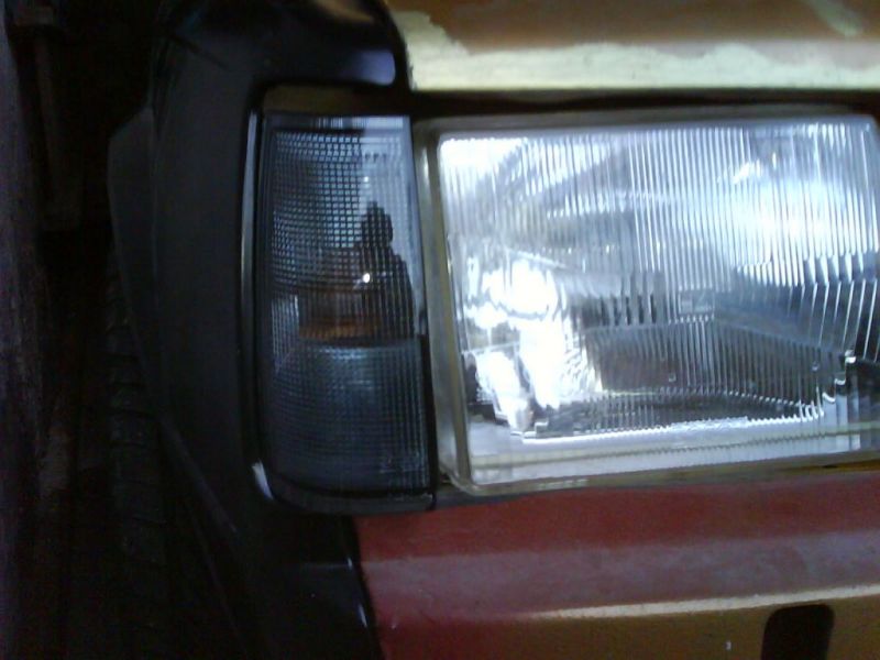

so dann hab ich auch gleich die beleuchtungsanlage eingebaut und vorne die "NEUEN" schwarzen (nicht lasiert!!!) blinker verbaut.
der rechte (beifahrerseite) scheinwerfer sitzt zwar bissl schief, aber das krieg ich auch noch hin!

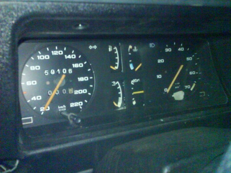

heut hab ich dann mal die öffnung im armaturenbrett für den gte-tacho angepasst.
man das tat mir schon sehr weh, das gute a-brett zu zerschneiden.
hab auch den stecker vom gte-tacho, somit brauch ich nix umpinnen, nur kabelfarbe auf farbe verbinden.
angeschlossen hab ich ihn aber nicht, da die leiterbahnen zu sehr verrostet und beschädigt sind.
entweder mir sagt jemand, wos die noch neu gibt oder ich muss mir nen anderen tacho holen.
oder jemand kennt ne firma, die die noch nachbaut.
hier die bilder:
