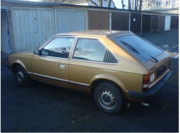

Erstmal zur Vorgeschichte:

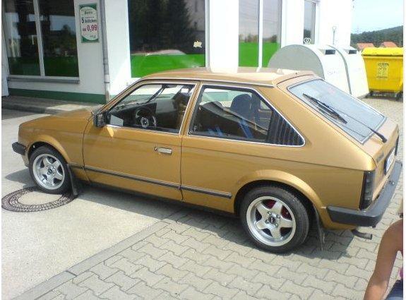

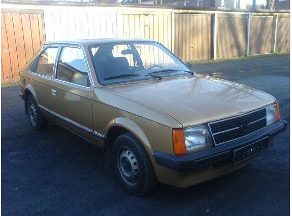

Es handelt sich dabei um einen Opel Kadett D-CC Bj. 1980.
Motorisiert war der Gutste mit einem 1.3N.
Hatte knapp 130000km auf der Uhr und ich wollte es nicht glauben, nur einen Vorbesitzer! ^^
Geholt habe ich mir den kleinen Schatz, glaube im April letzten Jahres in Kassel.
Hatte schon zuvor meine dort ansässige Verwandschaft vorbeigeschickt, um sich das gute Stück mal anzuschauen.
Da keine Mängel weiter ersichtlich waren, rote Nummern besorgt, rübergefahren und mitgenomm!
Memo an mich selbst: "Lieber die Lüftung beim nächsten alten Auto auslassen!"
Man hat das gestunken, aber so ne Fahrt auf der Autobahn mit offenem Fenster hat auch was! ^^
So, jetz erstmal 2 Fotos:

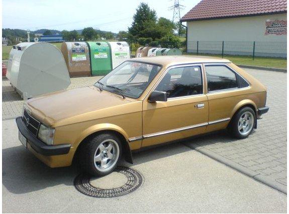

Fahrwerk (60/35 FormelK/Vogtland) mit gelben Konis, 30er Raid, elektr. Schrothgurte (hatte ich noch vom Astra über), Schwarze Rückleuchten, Weiße Blinker, offenen K&N (der jedoch nie verbaut wurde), nen Edelstahlmuffler (vom Motorrad ^^) und paar Steffan BCW in 7x14 ET 15.
Noch nen dicken Kofferraumausbau und man war doch erstmal sehr zufrieden!!! Freude
So konnte man sich erstmal ne Weile blicken lassen.

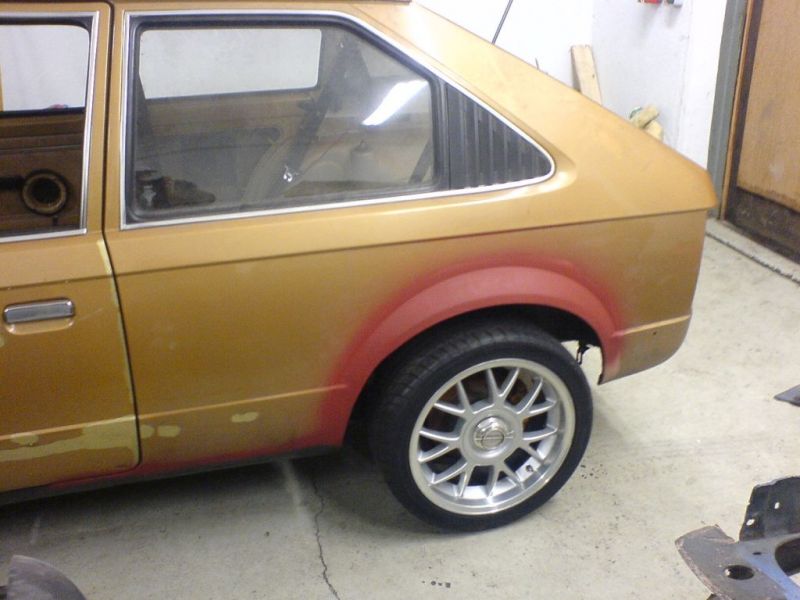

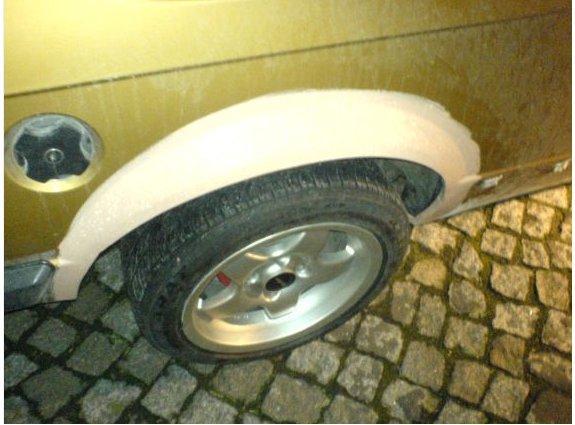

Als es dann aber an die Eintragungen gehen sollte, musste ich natürlich erstmal ein wenig die Rastkästen ziehen, aber da hörte die Freude dann auf.
Fast 30 Jahre altes Blech will halt nicht ganz so wie es soll.

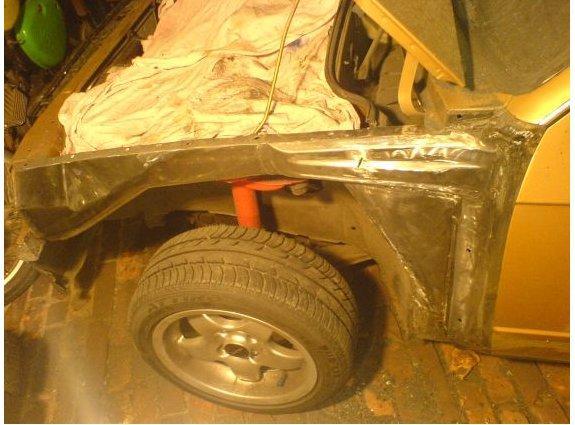

Was solls, neue Radläufe besorgt und dazu noch gleich neue Kotflügel, da einer auch etwas angefressen war.
Leicht gesagt, doch schnell getan keines Falls.
Als ich den linken Kotflügel ab hatte und die Versiegelung gleich neu gemacht hatte, war das alles noch kein Problem, ein kleines Loch a 1x1cm.
Doch als die andere Seite dran war! traurig
Hier wieder die Bilder:

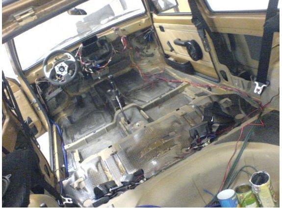

So sah er dann letztendlich aus.

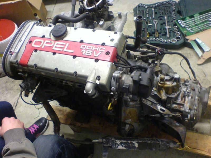

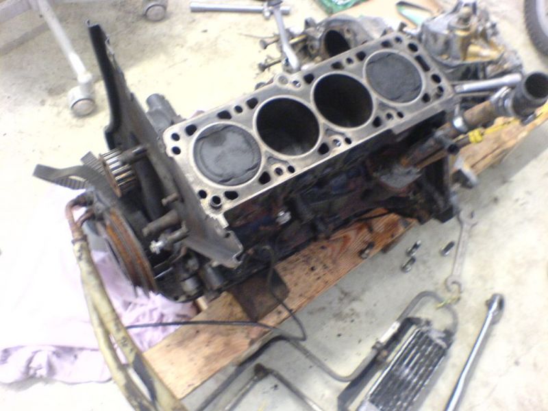

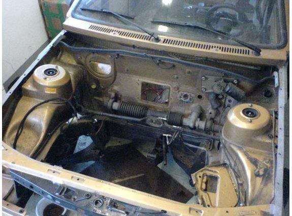

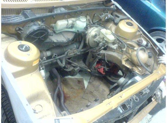

So, während des Auseinandernehmens spielte ich mit dem Gedanken den kleinen, nicht nur Äußerlich aufzupeppen (wozu inzwischen auch eine Lackierung im original Gold zählen sollte), sondern Ihm auch mehr Dampf zu verleihen.
Ich meine, wenn man einmal dabei ist und es richtig machen will, dann glei mit einmal, eh ich anfange zweimal den Gutsten zu entkleiden!
Also flog der Motor auch gleich raus und man besorgte sich einen kompletten Kadett Gsi (8v), mit dem ich zur Zeit gut unterwegs bin! Augenzwinkern
Sowie einen Tank vom GTE, ne Lexmaul Ram und nen Lexmaul Fächer für den neuen Motor! (Natürlich Probehalber schon mal verbaut im Gsi, zum einfahren versteht sich smile )
Auch hier wieder die Bilder vom Zwischenstand.

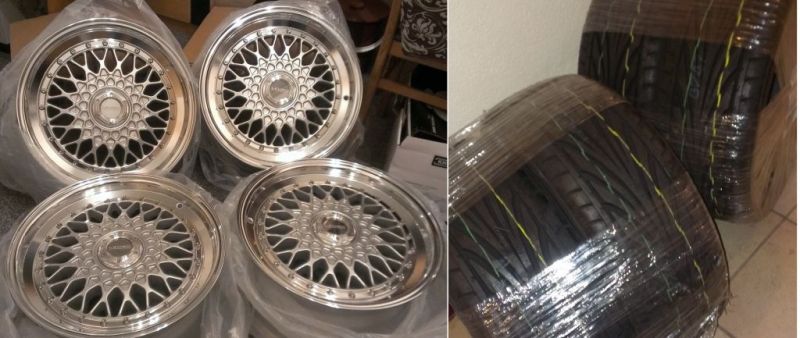

Ach und andere Felgen hab ich mir auch schon besorgt.
ein Satz 40er H&R wären noch nicht schlecht!

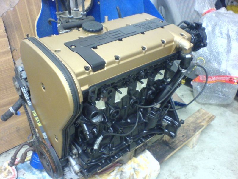

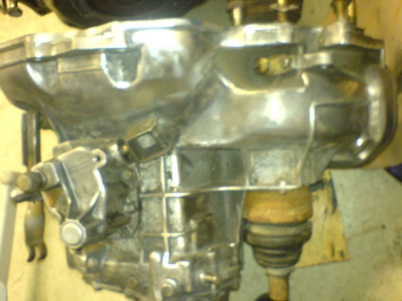

so kurzer Zwischenstand.
Fahrzeug ghet heut zum Karosseriebauer.
Den XE hab ich inzwischen zerlegt, neu lackiert und abgedichtet.
hier paar fotos:

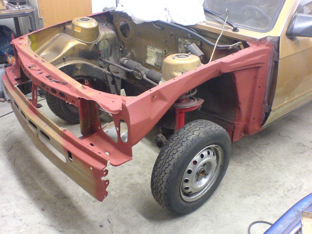

ClearFist

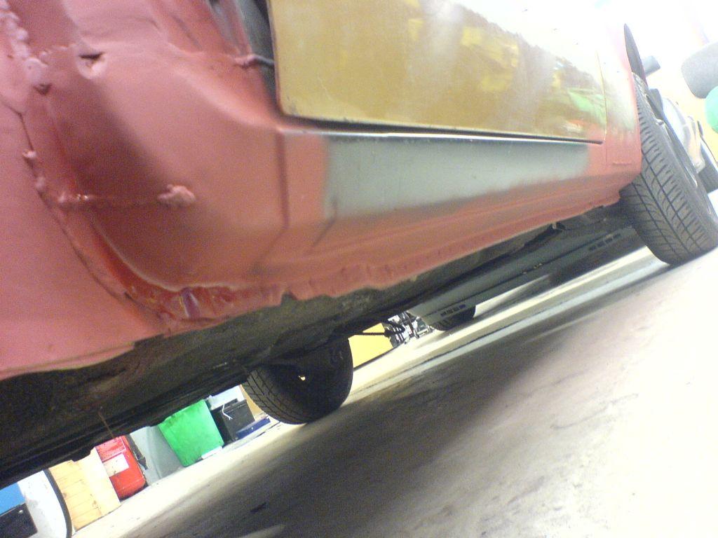

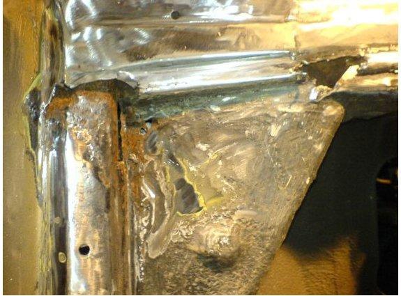

so, irgendwie zieht sichs immer mehr in die länge aber "mühsam ernährt sich das eichhörnchen, nuss für nuss"!

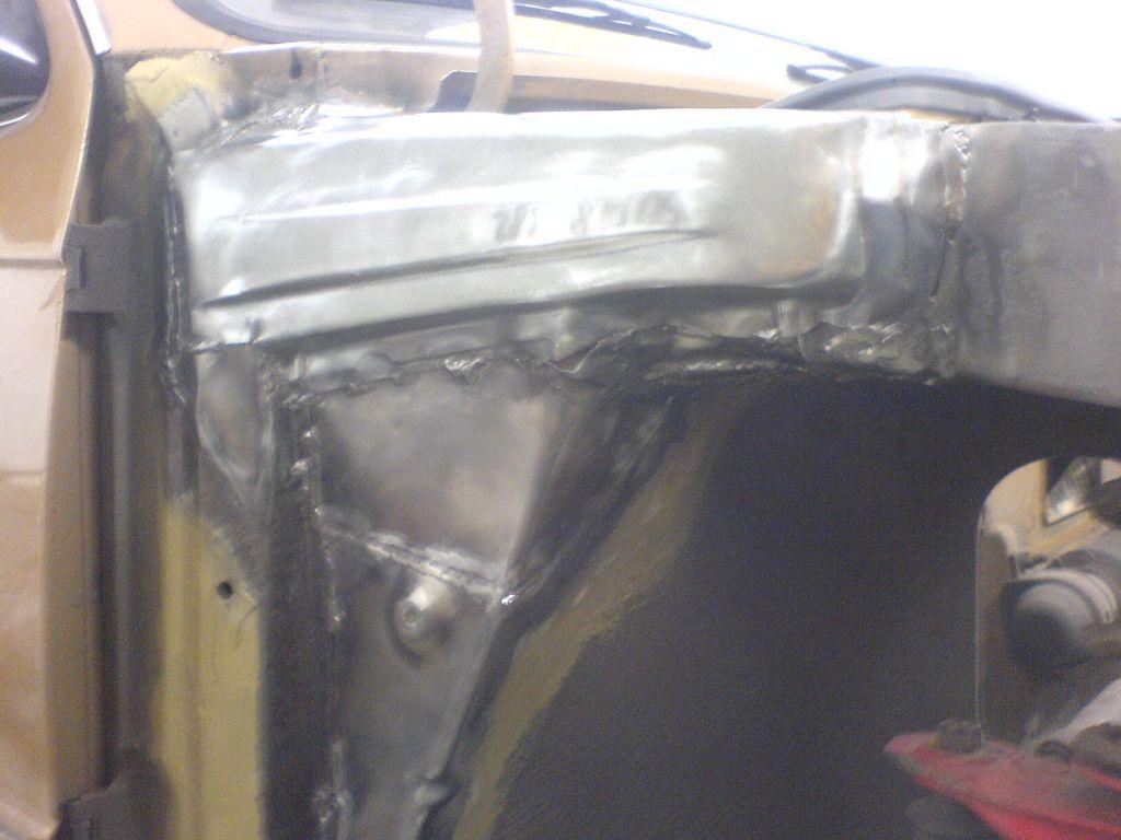

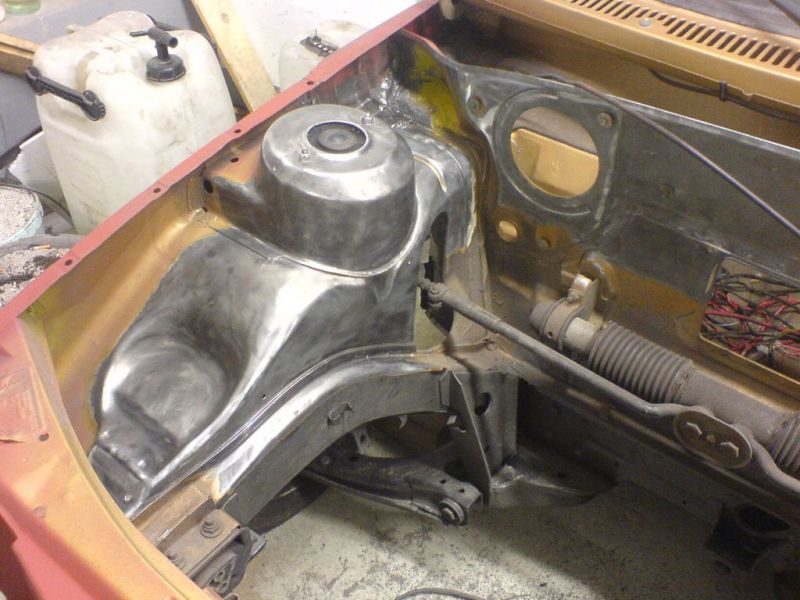

XD

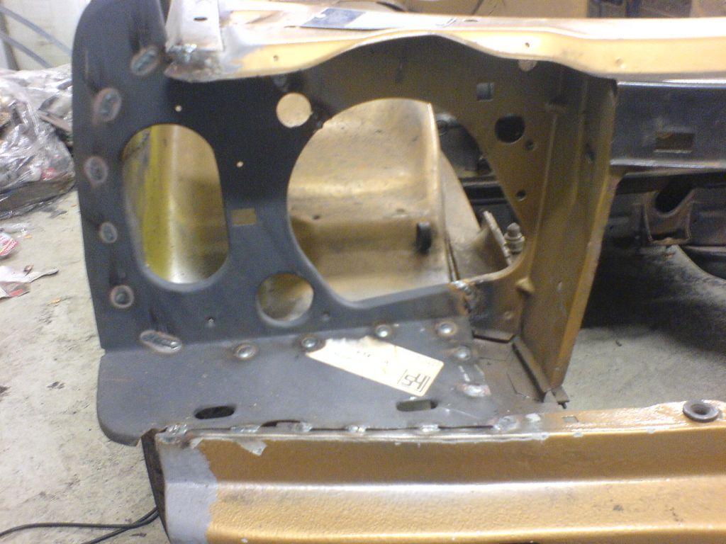

geklemptnert wurden die beiden blinkeraufnahmen (gewechselt), die rechte a-säule und die kotflügelaufnahme (gewechselt), der komplette linke schweller (gewechselt) und die beide federteller am längsträger hinten, sowie der rechte schweller.
anstehen tun noch das abschlussblech und die haltepunkte an der frontmaske für die kotflügel.
erstmal hab ich jetz alles mit nem drahtbürstenaufsatz für die flex abgeschliffen und mit rostschutz-grundierung eingesprüht.
jetz meine frage wie geht ihr weiter vor?
gerade vorne an den radhäusern unterm kotflügel!
als nächstes unterbodenschutz drauf und darüber steinschlagschutz (wo ist eig der unterschied bei den beiden sachen)
dann stehen als nächstes entweder der motorraum oder der unterboden an.
motorraum weiß ich noch nciht wie ich am blödsten voran geh, entweder schleifen oder sandstrahlen.
unterboden werd ich nur an den nötigen stellen schleifen und neu versiegeln, nicht komplett neu oder was meint ihr?
auch wieder unterbodenschutz und drüber steinschlag?
so und nun erstmal paar bilder!

Wenn du es vernünftig haben willst leg den Wagen, oder drehen mit nem Gestell sofern vorhanden, auf die Seite und schleif den U-Schutz vom Wagenboden ab!
Gibt immer Stellen wo es "heimlich" gammelt und von außen sieht der U-schutz eigentlich noch gut aus.
Kommt drauf an wie viel Aufwand du selber betreiben möchtest!
ClearFist
naja wollte es eig schon komplett neu machen, aber werds wohl kopf über auf ner bühne machen, da ich kein gestell hab und ihn nicht auf die seite legen will, zwecks eindrücken der seitenwand!
Mitch
Zitat:
Original von Backy
Und zerstöre damit den werksseitigen Lackaufbau am Unterboden. rollin
Du kannst den U-Schutz auch mit Fluid Film Liquid A einsprühen, ein Weilchen warten und dann kannst Du meist die Pampe mit einem Lappen einfach abwischen. Wenn dann bröselige Stellen zutage kommen, kannst Du immer noch den Bereich blank machen oder auch die kritischen Stellen, an denen fast jeder D faulig ist.
Von vornherein den kompletten, größtenteils intakten Lackaufbau am Unterboden abzuschleifen halte ich für total unsinnig.
Backy
@Mitch
Den U-schutz, nicht den Lackaufbau! geschockt
Evt falsch ausgedrückt mit schleifen! Mit nem Heissluftfön geht es eigentlich auch recht gut ab!
Und die Stellen die gammelig sind müssten dann eh neu versiegelt werden!

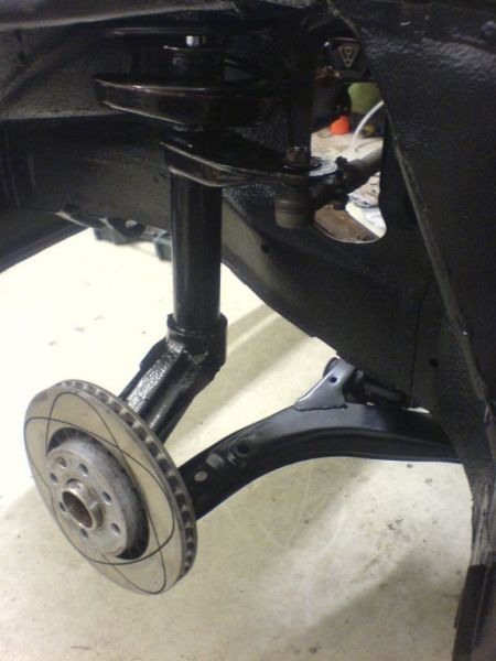

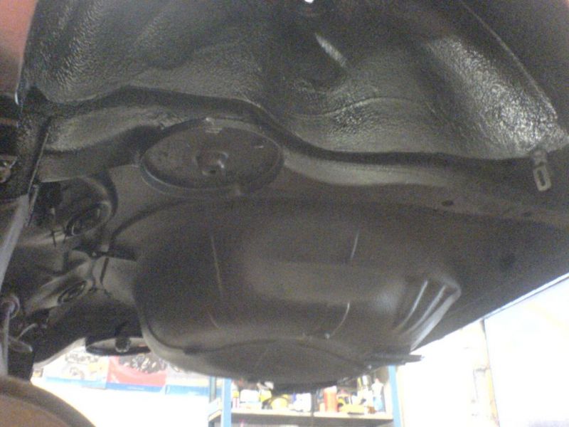

so, wieder ein bissl geschafft!
gte-federbeine sandgestrahlt und grundiert.
und der komplette unterboden neu versiegelt.
die 16V achse vom e-gsi is auch schon drin, jetz muss ich mir nur noch solche hülsen für das e-gsi 16V handbremsseil bauen.
ach war das eine sauerei, kopf über unter der bühne erst den scheiß dreck abschleifen und dann neu spritzen! XD
sah ich aus wie ein neger!
nr1ebw
Du hast doch da nicht etwa Unterbodenschutz auf Bitumen-Basis drauf gesprüht?
ahhhh
Das is der größte Fehler den man machen kann.
Wenn du schon den Unterboden geschliffen hast, dann mache einen vernünftigen Lackaufbau und mache Unterboden-Wachs drauf !!!
Unter dem Bitumen kann es schön rosten und du siehtst Jahre lang nichts und wenn er dann durchgerostet ist, ist das geschreie wieder groß.
Selbst in der Serienproduktion wird schon lange kein Bitumen mehr auf den Unterboden gesprüht, die sind lackiert und gewachst.
ClearFist
hmm, also ich hoffe ich hab jetz nix falsches gemacht, aber ich hab an den stellen, wo geschweist wurde erst sauber geschliffen, dann grundierung/lack aufgebracht und dann unterboden/steinschlagschutz auf kautschukbasis aufgesprüht.
ich habe den original lackaufbau nicht!!! aufs blanke blech runtergeschliffen! (also original versiegelung ist noch drunter)
bewegt soll der gute ja auch nur im sommer werden, wenns schön is.
und jedes jahr im winter checkup machen, wenn er winterschlaf hält.
tut mir leid, wenn ich gravierende fehler gemacht habe, aber hatte mir sogar vorher direkt bei opel und dann noch bei anderen karosseriebauern meinungen eingeholt, wie ich bei so einem vorhaben vorgehen sollte.
man ihr macht mich jetz echt nervös, ich will nicht das die arbeit umsonst war und ich das nochmal wegmachen und neumachen muss.
unglücklich traurig geschockt verwirrt
nr1ebw
Zitat:
Original von ClearFist
...und dann unterboden/steinschlagschutz auf kautschukbasis aufgesprüht.
ich habe den original lackaufbau nicht!!! aufs blanke blech runtergeschliffen! (also original versiegelung ist noch drunter)...
Also kein Unterbodenschutz auf Bitumen-Basis. Das ist doch gut.
Den Steinschlagschutz kannst du lassen. Das hatte mein Cabrio auch ab Werk drunter. Und nach 21 Jahren sah das Blech noch gut aus als ich den runtergeschruppt hatte.

so, inzwischen die federbeine lackiert und mit 50mm gekürzten gelben konis und 35mm eibach-federn versehen.
hinten 40mm gekürzte gelbe konis und ebenfalls 35er eibach.
also ganz ehrlich, dass ging verdammt eng mit federspannern zu verbauen.
ebenfalls neue spurstangenköpfe, neue querlenker, neue traggelenke, neue querlenkerbuchsen, neue radlager und neue gummilager verbaut!
mal sehen was als nächstes kommt.
wahrscheinlich den gte tank lackieren oder so.
muss irgendwo nen sandstrahlgerät auftreiben um den motorraum zu strahlen.
ach und meine felgen hab ich auch mal probe gesteckt um zu schauen ob sie passen (da die 16V achse ja 3cm breiter ist)
und hier nun die bilder:

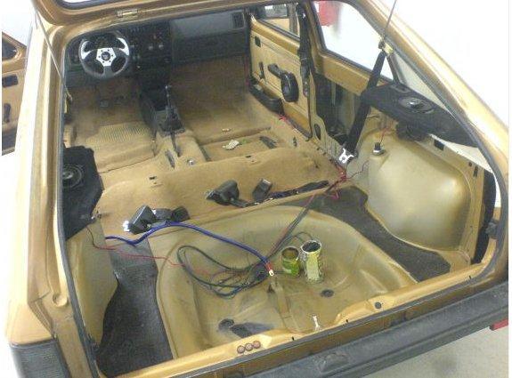

dafür hab ich mir die letzten tage damit "versüsst" den innenraum abzuschleifen, mit rostschutz zu besprühen und alles wieder ordentlich mit karosserie-dichtmasse einzupinseln!
ganz ehrlich? das schleifen is abartig, jeden abend als neger mit dreck in ohren und überall in die wanne, aber endlich fertig.
zum versiegeln hab ich teroson terolan 53 special genommen.
richtig schön dick das zeug und lässt sich bei diesen temperaturen auch grad so noch angenehm streichen.
sieht zwar nich schön aus, aber so wies original eben war und außerdem kommt ja wieder teppich rein.
jetz bin ich noch am überlegen, ob ich den innenraum nicht gleich anfang januar mit lackieren soll oder ob ichs selber mach.
naja, genug erstmal hier paar bilder.

dafür hab ich jetz mal am alten gte tank gearbeitet, diesen ordentlich verschliffen und ihm ein neues farbkleid verpasst! Augenzwinkern
so langsam glaub ich nicht mehr dran, dass er bis oschersleben laufen wird! unglücklich
das geht alles nur schleppend vorwärts! traurig
