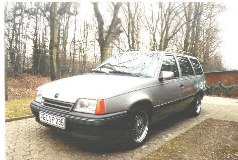

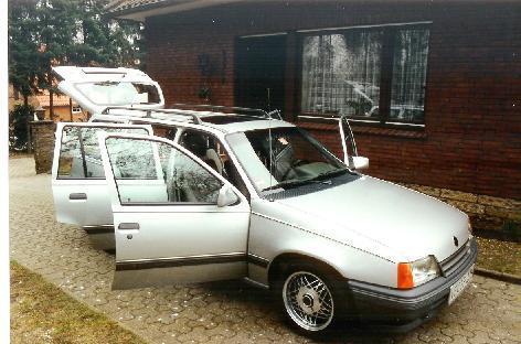

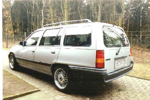

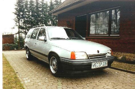

Die ersten Foto's stammen von meinem vater als er sich ihn gekauft hat. Die Felgen (15 Zoll) will ich später weiterfahrn weil die haben wasgroßes Grinsen und ich find die passen ganz gut zum Cara.
Was auf den Bildern nicht zusehn ist das das er schon weiße Blinker hat und 30mm tiefer ist. (Mattig Federn) Bessergesagt die hat er später verbaut^^
Hoff die Bilder haben ne einigermaßen gute Qualie hab die ma PC bissel bearbeitet.

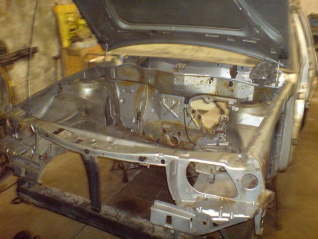

Werde Die Tage auch mal welche von seinem jetztigen Zustand reinstellen. Das beste am Ganzen ist das sich die Karosserie-Arbeiten bald dem Ende nähern.
Haben bisher Schweller (beide), Radläufe (innen/ außen beide), Endspitzen(beide), Schloßträger und Traverse, Fussraum
Löcher beseitigt, genauso wie am Rahmen.
Was noch gemacht werden muss ist die Reseveradmulde, Federaufnahme hinten. und ein paar kleinigkeiten.

Schigger Autowagen und noch in so nem guten Zustand, alles noch Serie und unverbastelt, oder täuscht der erste Eindruck?
Hoffe der ist vom Gammel her nicht so schlimm wie mein Kombi. Wie sah er den an der Querlenkeraufnahme aus.
Felgen würde ich auch lassen. Sieht man nicht an jeder Ecke und stehen ihm auch ganz gut!
Bleiben die Stossie´s?
Ist das ein Silber oder mehr so blau- silber?

von vorne:

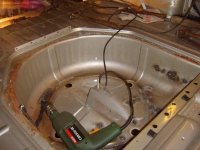

Reserveradmulde(inarbeit):

von hinten:

die Farbe ist silbermetallik. kann sogar sein das ich dir die opelfarbnummer geben kann. ham noch eine lackdose davon zu haus rumstehn.

was mir am meisten ärger bei der reseveradmulde bereitet hat war das blech, was da dsrunter verschweißt, besser gesagt gepunktet ist. ist das blech wo die hintere abeschlepphaken-befestigung dran ist.(Blech der Hinterenabschleppöse) fast das letzte bild was ich reingestellt habe. das loszubekommen ohne das zu verbeulen war schwer. naja das entrosten ging dann wohl. ausbeulen hat halt gedauert... stance
naja bin ja dann oben angefanegn die reserveradmulde loszunehmen. musst ja ein wenig abstützen sonst verändert die ja ihre form... naja und dann versuch mal mit ner elektro-draht-bürste und ner veile den rost da wegzubekommen(vll nen cm platz). da sitze lange dran. rollin und was meiner meinung nach am meisten arbeit gekostet hat, ist das wiederverschweißen der mulde. habe vorher die punkte mitm schweißpunktbohrer aufgebohrt.
immer wagenheber drunter, schweißen, umsetzen.
das wird nach ner zeit sowas von nervig. das waren ähm meine ca.32 punkte. heißt 32 mal wagenheber umsetzen... ahhhh

Öhm die mulde kan man ohne problem direkt rausbohren da brauchste nix abstüzen

Ich denke ma', er meinte abstützen nicht im Sinne um die Karosse vor Verziehen
zu schützen, sondern damit die Mulde sich nicht deformiert. Stell Dir vor, da sind
36 Schweißpunkte drann und Du machst alle weg bis auf die letzten.. oder gar nur
einen.. dann verbiegt doch der Rand zumindest. Falls ich falsch liege mit meiner
Vermutung.. man möge mich berichtigen.. o)

damit haste recht tbone so meinte ich das. ich habe alle schweißpunkte von oben aufgebohrt. somit hängt sie unten nur noch... boah wie nennt sich das blech.
versuch mal seinen sitz zu beschreiben. die reserveradmulde ist ja einmal oben verschweißt und unten auch nochmal. von innen sieht man da nur karosseriekleber. man muss also unters auto. da sind schätze ich mal noch gute 10 punkte. allerdings habe ich da nur minimalen rost^^ großes Grinsen

also die karosserie hab ich nicht abgestützt! sondern die mulde! die deformiert oder versieht sich sonst. ist mir auch minimal passiert. fällt so aber nicht auf.
also habn nen bild für dich gefunden auf digicam tbone. sieht schlimm aus. aber habs wieder schön blank bekommen.
so nen paar bilder zur muldegroßes Grinsen
Gröste Roststelle:
Bissler näherZunge raus :
Wieder verschweißt nach entrosten und "verzinken":
