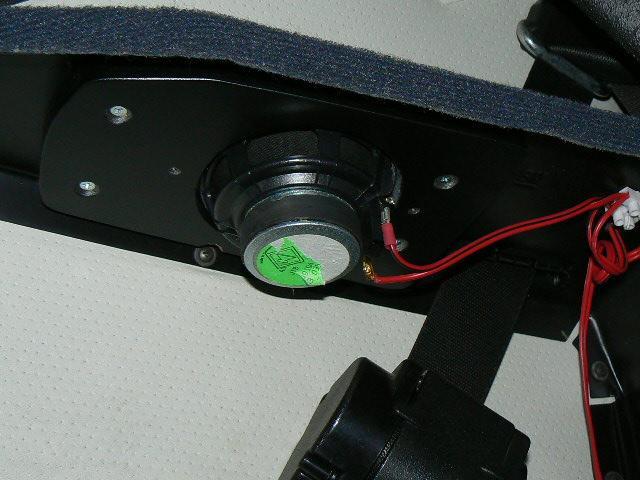

Lautsprecher für hinten, meine Lösung:
MDF platten anfertigen die genau unten drunter passen in die ( Mulde, von unten gesehen ) wo Originale sitzen.
Vier befestigungs Löcher von Originalen exakt auf MDF Platten übertragen und die Stellen ansenken weil Blech dort für die Schrauben geformt ist.
So das die Platte satt aufliegt.
Passende Schrauben exakt ablängen ( Blech plus MDF ) und von unten in Originale Bohrungen/Vertiefungen , so das die Schrauben uter dem Teppich zum stehen kommen großes Grinsen .
Loch in die Platte für Runde Lautsprecher schneiden ( glaube es waren 80mm die ich eingebaut habe ) und Fertig.
So, das ganze bleibt dann unter dem Teppich Augenzwinkern der Sound ist gut und laut genug da der Teppich sehr dünn ist.

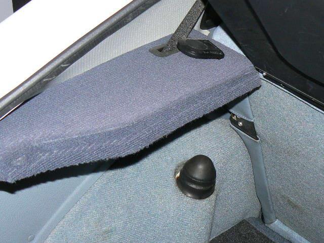

HI Opelfreak , ich habe meine konstruktion auseinander genohmen und bilder gemacht, hoffe kann mit helfen.
Es sind 100mm Speacker. ( nicht 80mm wie oben beschrieben ).
MDF Platten mit Oberfräse tief genug bearbeiten um genug abstand zwischen Sicke und Blech zu haben.
M4 Gewinde in die Befestigungslöcher schneiden
Schrauben so anpassen dass die ca. 2mm drüber sind ( erstes Bild )
und Platte oben ansenken.
Sound ist wirklich gut , satt und laut genug. Nur die Hochtöner habe ich oben sitzen.
