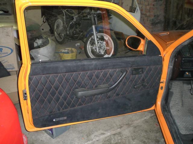

Hab eines... is aber uralt...
Daniel2802
Zum zuziehen hab ich ne Schlaufe!
Hab gar nix geklebt, sondern nur getackert.
termi^
Jawoll, so hab ich mir das vorgestellt, geil.
Schlaufe ist natürlich auch ne prima Idee, hat was.

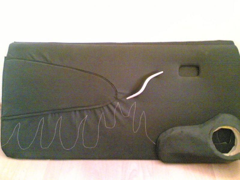

Jau, genau das hab ich jetzt auch gemacht.
Altes Zeug runter, Formvlies drüber und dann das Leder drüber ziehen und von hinten Tackern.
Bin gerade dabei die Beifahrerseite zu machen + Bilder für nen Tutorial.
