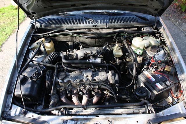

heute habe ich mal Bilder von meinem neuen Motörchen gemacht. Haben wir gestern von 09:15 bis 17:30 eingebaut. Anschließend noch 1 std Fehlersuche des Kühlsystems und jetzt ist alles gut. Sogar die Supersprintanlage klingt jetzt mehr. Ziehen tut der mit dem F16 aus einem Vectra GT auch wie sau.
Anbei mal 3 Bilder...

Also der Plan ist eine Sache für sich denn der scheint wirklich nur hinzuhauen wenn man einen kadett C20ne Schlachter hat. Denn der Schlachtvectra hatte anscheinend eine andere Verkalbelung. So mussten wir zb ein Drehzahlsignal in den Innenraum legen und niciht wie plan ein Kabel für die Karftstoffpumpe, fü die mussten wir nur zwei Kabel im Innenraum Verbinden.
Ansonsten hat soweit alles sehr gut geklappt da mein Kollege auch schon viele Motoren umgebaut hat. Anfangs hatten wir Probleme mit der Spritpumpe. Bei normal Zündun hat sie gearbeitet und hat sich abgeschaltet sobald man den Motor starten wollte, aber das Problem war auch schnell Vergangenheit. Dazu hatten wir die Pumpe einmal mit Dauerplus laufen lassen (incl Motor) und dann das Dauerplus der Pumpe abgeklemmt(bei laufendem Motor), danach ging es auf einmal wie geschmiert, da war wohl irgendwo ein relais falsch geschaltet.

Beim C20NE läuft die Benzinpumpe bei Zündung an nur kurz an dann geht se aus. Erst wenn das STG ein Drehzahlsignal bekommt läuft die Pumpe....

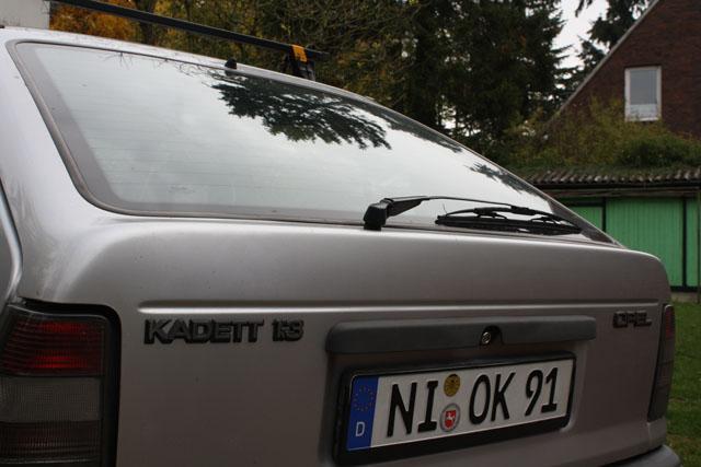

Sooo,.. nun habe ich auch Bilder gemacht von meinen Stahlfelgen. Desweiteren habe kurz nach dem Motorumbau die passenden Embleme montiert, sah ja so furchtbar leer aus großes Grinsen
Plat00n
geil mit dem 1.3er schild am heck großes Grinsen

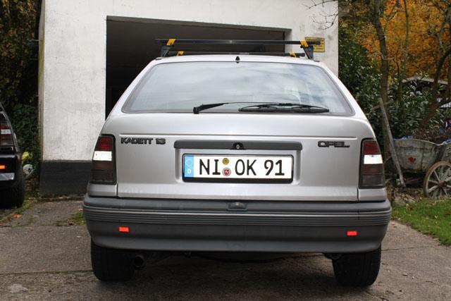

Tjoa.. mal ein paar neue Bilder mit Radkappen die noch bearbeitet werden und ein paar neune Klebchens. Tiefer kommt er dann auch noch irgendwann, und dann werden auch schöne Bilder gemacht.

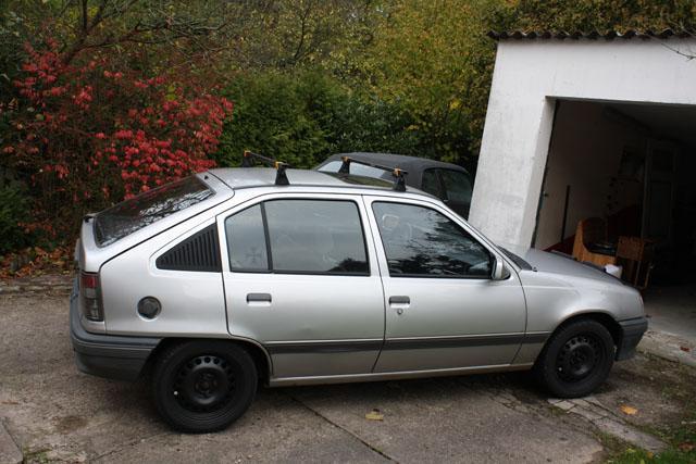

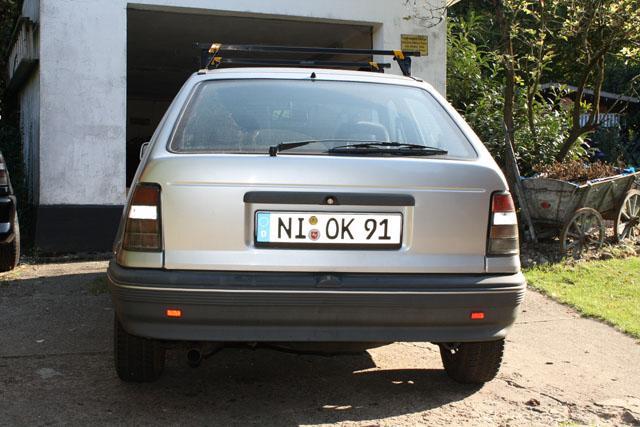

Tjoa, hier mal ein paar Bilder von aktuellen Zwischenstand. Es fehlen jetzt noch die schwarzen Scheinwerfer und die Schmutzfänger
Kommentare sind erwünscht Augenzwinkern

sieht nich übel aus. ich würde die reflektoren abmachen, brauchse eh nich bei den gsi rückleuchten Augenzwinkern
da deiner aber ein 91iger ist, brauchst du eine nsl.
