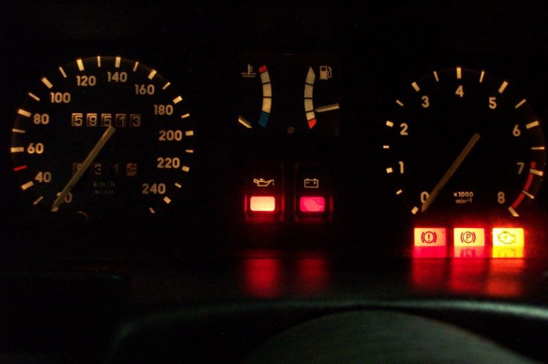

Motorkontrollleuchte mit Extrastecker: braunblau und schwarz

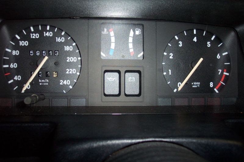

Hmm leider kan man den nicht nachbauen. Andere W Zahl
Tacho und DZM haben wie vermutet doch eine andere skalierung....schade
Der Rostdoktor
Ja so ne Aussicht habe ich auch irgendwann mal ...
Nur blöd: Mein Vorbesitzer war der Meinung das es mit roten Zeigern besser aussieht und hat sie angemalt stock heul kotz

Zitat:
Original von Der Rostdoktor
Zu Blöd, schade um das wirklich seltene Teil... unglücklich
Du bekommst es bestimmt wieder in Ordnung, oder? Augenzwinkern
Grüße
der Kaisi
