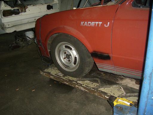

Ah, nen bild vom Orginalzustand
MFG Freddy

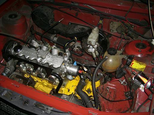

so,
nach na kleinenren pause heute mal wieder was von mir.
da ich beruflich unterwgs war und da nicht viel passiert ist konnte ich heute erst den Motor mal reinhängen, passt alles ganz gut.
hab den vorderen getriebe halster vom 13s genommen und das passt hervorragend, hab überall platz zur karosse.
jetzt muss eigndlich nur noch das bischen kabelbaum angepasst werden, die vergaser drauf und einstellen und die auspuffanlage drunter, wobei mir noch immer der fächer fehlt.
wird aber schon noch.
die tage kommen auch nochmal bilder.

so ihr.
heute mal wieder was von meinem D.
Da ich beruflich unterwegs war die tage is nicht sehr viel passiert.

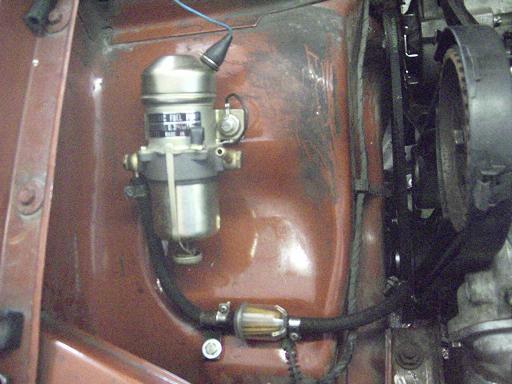

der motor hängt drin und is bis auf das bischen kabel auch angeschlossen, bezienpumpe habe ich heute plaziert.
im zuge dessen auch die großen federbeine mit fahrwerk verbaut.
aber seht euch die bilder an.
PS: der motor höngt in fahrtrichtung gesehen hinten am getriebe mit 2liter halter, vorne rechts auch 2liter und vorne links am getriebe mit dem orginalen 1,3s halter. sitzt nicht schief und es ist überall genügend platz zur karosse.
achja, die orginalen 13zoll passen da nur drauf weil die bremszane noch nicht drauf ist. (auf em bild)
mfg freddy
