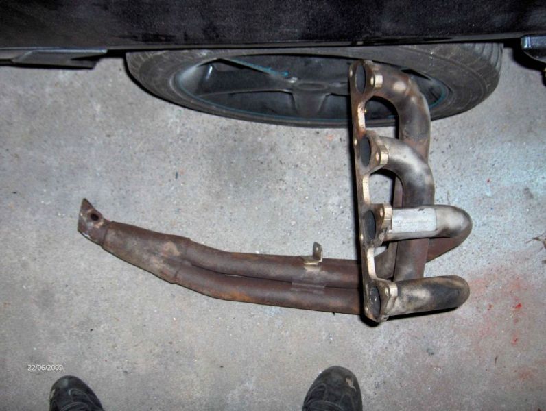

Ascocruiser
Hi, sieht das Dingen so aus?
Hab ich auch noch liegen, allerdings passt der beim Ascona gar nicht, weil das Rohr vom 1ten Zylinder gerade runter geht, da sind Achsträger und servo im weg.
Gutachten hab ich leider auch nicht, falls Du also an eins kommen solltest, lass es mich bitte wissen.
O.G. Pinky
Servus,
jab genau so sieht er aus !? Wo hast du deinen her !? Sieht aus also ob da schon jemand dran rumgebraten hat. Für welchen Motor im Ascona brauchst den Fächer ?
Der Iresa ist normal für Kdett D/E mit den Bigblock Motoren ohne Kat und Servo wenn ich mich nicht irre. Eigentlich zu schade um ihn zu zerschneiden.

Ascocruiser
Hab den aus Ebay, soll an einem E Kadett C20NE gewesen sein, daher der eingebratene Lamda anschluss.
Wollte den eigentlich im Ascona C mit C20NE fahren, aber da der Ascona lange Achsträger und Servo hat, passt das nix.
Da ich aber ja noch einen Ascona C mit kurzen trägern und ohne Servo aufbaue, mit 1,6 SH Motor, hab ich den mal aufgehoben, weil da würd der passen, natürlich muss dann in Richtung MSD angepasst werden.
