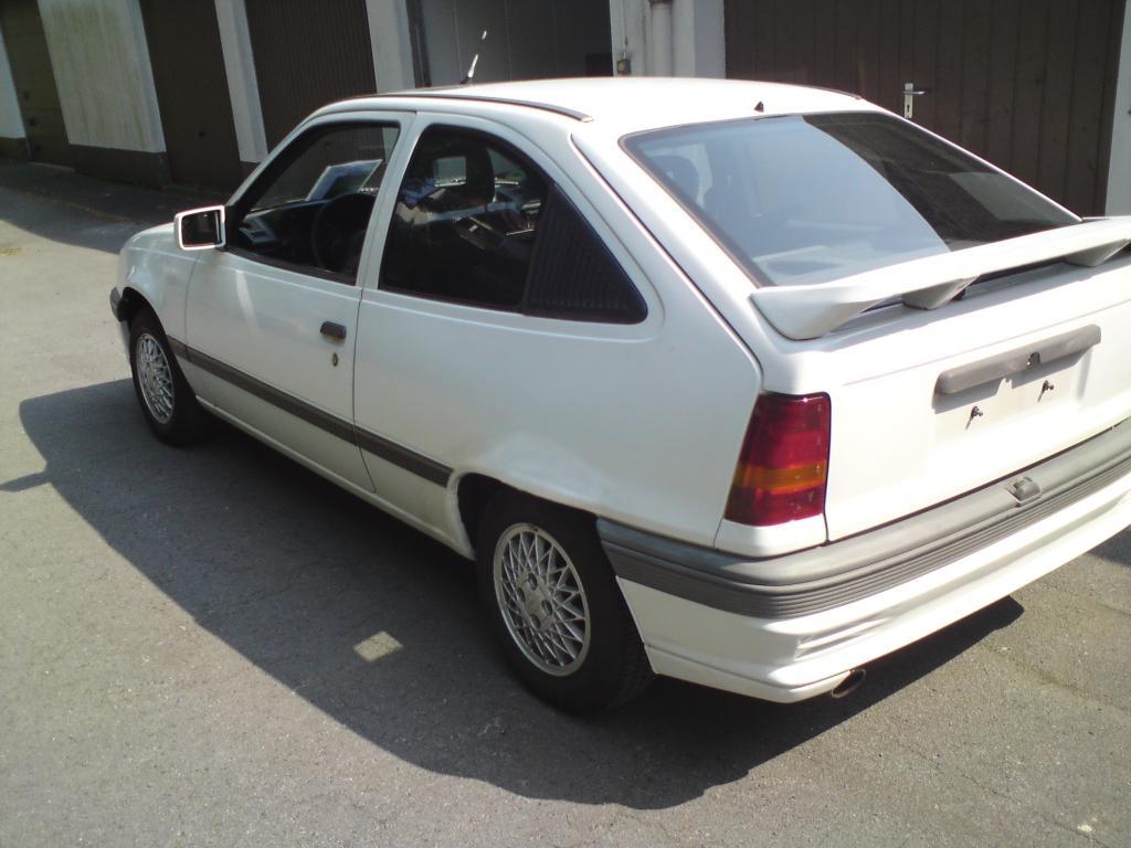

nach langer Kadett Abstinenz steht seit Mai ein neuer Kadett bei mir zu Haus. Eigentlich sollte er als gute Basis für einen Umbau dienen, dar meine Freundin allerdings grade ihren Lappen macht und nicht wirklich viel in der Ausbildung verdient hab ich beschlossen ihn ihr zu überlassen. Obwohl er mit seinem Baujahr 91 und echten 93tkm nicht wirklich zu den schlechtesten seiner Art gehört muss doch einiges gemacht werden.
Hier mal ein kleiner Einblick wie er zum Kaufzeitpunkt da stand:
Die Bilder schmeicheln ihm sehr, man könnte denken: Rost Fehlanzeige! Aber ganz so ist es nicht beide Radläufe hinten müssen neu und der Rechte Schweller wohl auch, plus das was sich noch auftun wird sobald das Blechkleid runter ist.

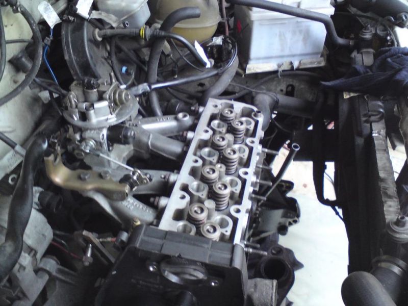

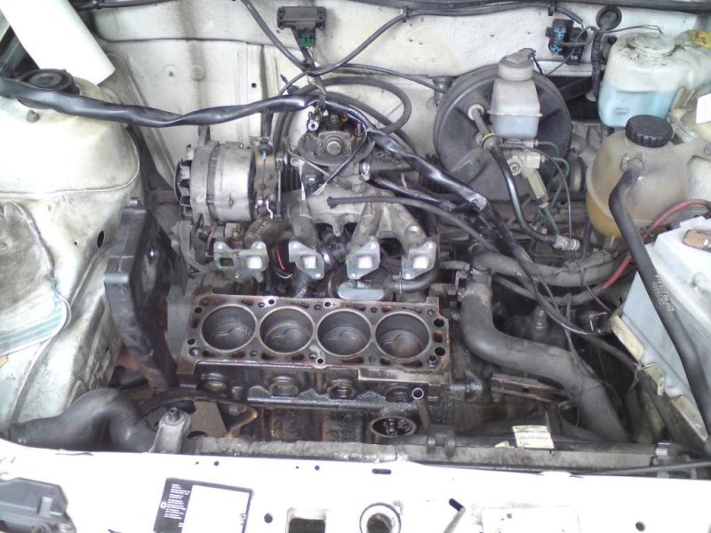

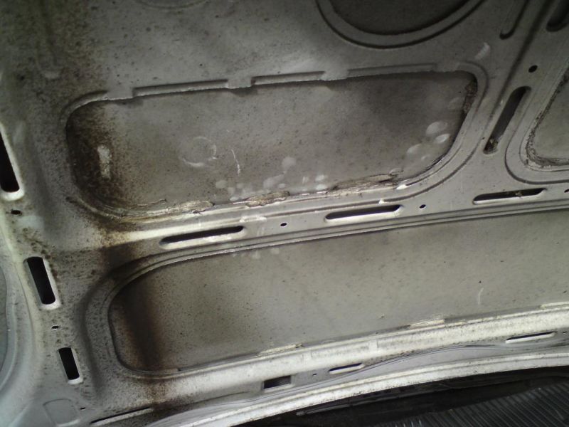

Als erstes war das Herzstück dran, der Motor war total verölt man konnte an der Motorhaube gut sehen wo der Keilriemen das Öl hochgefeuert hat.
Dabei fällt mir ein am Längsträger der Motorhaube ist er mal geklebt worden, das ganze ist sehr instabil und wackelt saumäßig hin und her. Hat jemand nen Vorschlag was ich da machen soll, neukleben erscheint mir nich als die beste Lösung, schweißen oder direkt ne neue Haube?
Erste Maßnahme war also alles neu Abdichten, so bekam der Gute:
Neue:
- Ölwannendichtung
- Ventildeckeldichtung
- Ansaugkrümmerdichtung
- Abgaskrümmerdichtung
- Zylinderkopfdichtung
- Wasserpumpe
- Zahnriemen
- Spannrolle
- Keilriemen

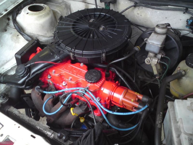

und selbstverständlich einen neuen Ölfilter samt Öl und neues Kühlwasser. Dann alles schön saubergemacht. Nachdem alles wieder zusammengedübelt war noch nen Schlag Farbe um das ganze optisch abzurunden. Für die Ölwanne Ralleyschwarz und für den Block + Lichtmaschine ein kräftiges Rot.
Erster Test und er läuft wie frisch vom Band echt geil. Der Vorbesitzer hat bereits ein mechanisches 5 Gang Getriebe verbauen lassen das muss noch gesäubert werden ist aber sonst noch Top in Schuss von unten ist es sogar richtig sauber großes Grinsen

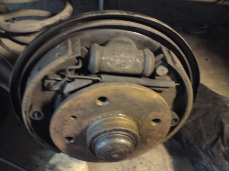

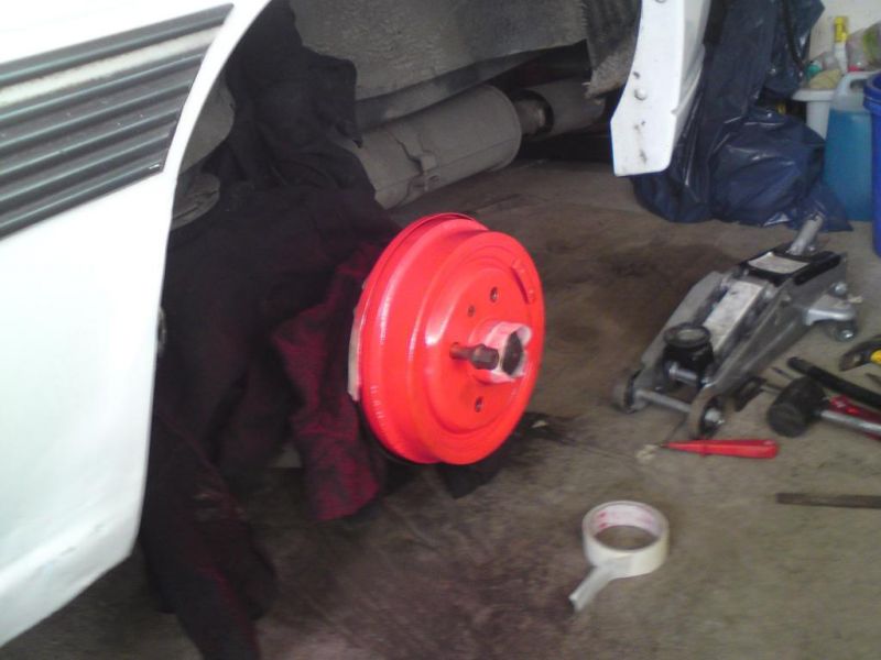

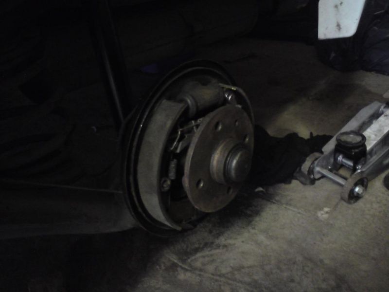

Das ganze Spiel an der Hinterachse natürlich auch neue Beläge für die Trommeln und etwas Bremssattellack drauf. Neue Dämpfer waren auch fällig.
Chris CUT E
So Bremse hinten ist nun auch fertig.

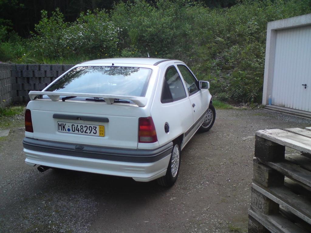

Lang lang ists her, leider hat die Instandhaltung meines alten Vectrass, Neukauf meines jetzigen und diverse Lehrgänge und Prüfungen ihren Tribut gefordert daher wurde lange nix am Kadett gemacht aber seit einiger Zeit geht es weiter...
Ein Kotflügel musste ersetzt werden, nach langem Streit mit dem Lieferanten der mir den neuen rechten Kotflügel samt Knick lieferte hab ich ihn kurzerhand ausgebeult und etwas gespachtelt um ihn wieder in form zu bekommen.
anschließend wurd grundiert gefüllert und lackiert:
Die Motorhaube war schlimm im nachhinein hät ich lieber ne neue nehmen sollen aber seht selbst:
der Lack ist an der Motorhaube auch nicht wirklich gut geworden daher vllt nächstes Jahr Carbon Folie.
Dann gings an die Radläufe innen und außen:
Der linke Schweller war noch top:
Der rechte nicht so also neuen einschweißen:
und natürlich die äußeren Radläufe rechts und links:
Die Endspittzen gingen zwar noch aber die wurden direkt mal mit gemacht, das Schweißgerät lief ja eh grade großes Grinsen

Die Karosse hat dann heute auch ihren Lack bekommen allerdings gabs Probleme mit der Temperatur beim Klarlack auftragen ich denke es ist nicht so toll geworden aber das Auto muss diesen Winter noch rennen also nehm ich das mal in Kauf mal sehen wie es morgen aussieht. Hier die ersten Bilder aber is nich viel zu erkennen:

herzlichen dank ließt man gerne, ja die Farbe ist Casablanca Weiß war eigentlich nie so fan von weißen autos aber das hats mir auch angetan
