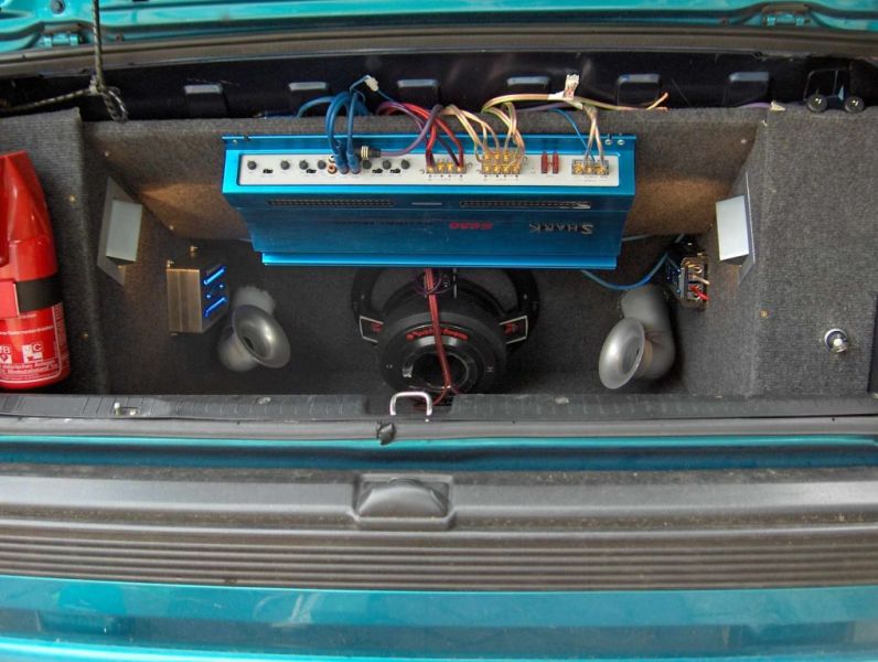

Hier mal mein alter Kofferraum, abgestempelt unter Lehrgeld :

Hab es nicht lange so gehabt, bringt nix, da der Kofferraum nicht dicht genug is.
Noch dazu hat das Brett nicht genug Futter zum halten .
Kauf dir nen kleinen Bandpass, nimm auch nicht soviel Platz weg .

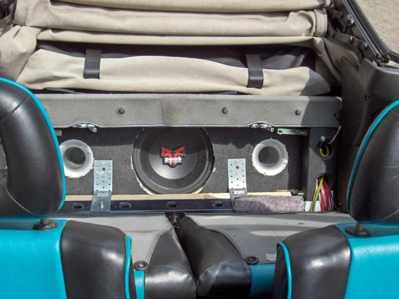

sowas vielleicht?? macht genug druck Zunge raus ... (bauphase), löcher sind wieder zu...

Free Air, gerade im Cabrio ist fürn Arsch. Sorry wenn ichs so grob sage. Augenzwinkern Eine Sinnvolle Lösung wäre z.b. einen kleinen Bandpass mit 'nem 8" oder 10" Chassis zu bauen und den Port durch die Durchreiche der Rückbank nach vorn zu führen. Damit geht dann schon was , un dman nimmt sich nicht viel mehr Platz weg, als mit einem Woofer der Free-Air im Kofferraum rum ragt.
