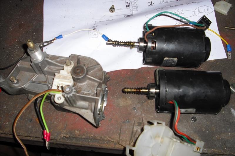

Heute wollte ich den neuen Wischer mal anschliessen, jedoch musste ich festellen, das dieser nur auf einer Geschwindigkeit läuft.
Jedoch funktioniert aber die Intervall-Schaltung.

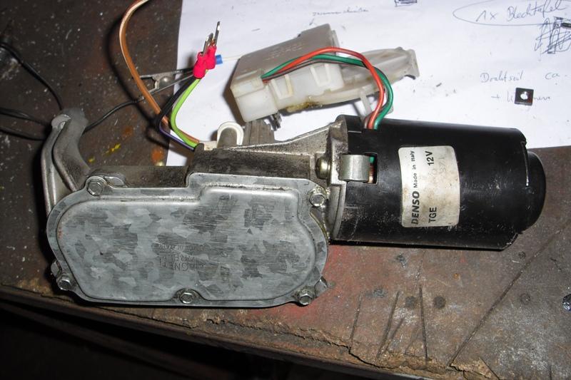

Nach kurzem Durchmessen des Motores habe ich diesen geöffnet und einen von Opel. Dabei stellte ich fest, das der von Fiat nur eine Geschwindigkeit besitzt !! Die Innereien von dem Opel-Motor hätten sogar reingepasst, jedoch war die Verzahnung der Zahnräder anders.
Da ich aber auch die 2.Stufe haben wollte, bin ich nochmal auf den Schrottplatz gefahren. Die Lösung kam mir dann von einem neuerem Fiat-Modell.

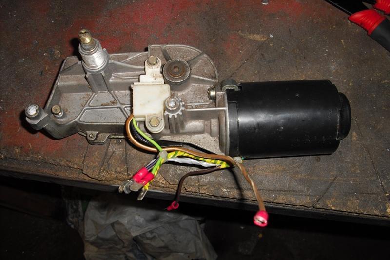

Motor mitgenommen, auseinandergebaut und die Teile umgesetzt, passt.
Hier ein Bild von den Teilen: Der mit 2 Kabeln ist mit einer Geschwindigkeit, der andere mit 2 Geschwindigkeiten.
Hier ein Bild vom fertigen zusammenbau:
Noch schnell die Kabel abgeändert, das die Farben auch wieder stimmen und zum Test mal angeschlossen:
Funktioniert tadellos.

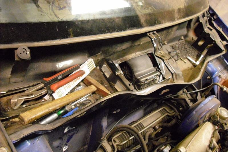

Um das ganze sich besser vorzustellen, habe ich in einem Schlachter den Motor mal eingebaut, wie das ganze etwa nachher aussehen könnte. Ich weis, er ist etwas schief drin, aber ich habe noch keine Halter dafür gebaut.

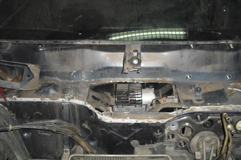

Also habe ich bei dem Schlachtauto mal probiert, den Lüftungskasten vom Astra F einzubauen. Dazu musste ich aber das obere Blech der Spritzwand rausschneiden. Hier soll später mal ein neues gerades Blech darübersitzen.
Also mal grob die Öffnung rausgeschnitten und den Kasten angesetzt. Das ganze sieht beim 1. Versuch folgendermassen aus:
Und so von Innen:
Von der Sicke her gesehen, welche in der Karosserie ist, müsste die Lüftung für die Frontscheibe genau auf das Amaturenbrett passen. Ich werde aber den Kasten etwas umarbeiten. Die Funktion für die Umluft nimmt doch einiges an Platz in Anspruch. Daher werde ich das obere Teil verkleinern. Dazu jedoch demnächst mehr.

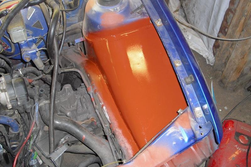

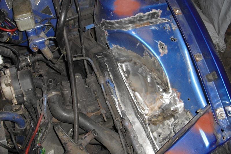

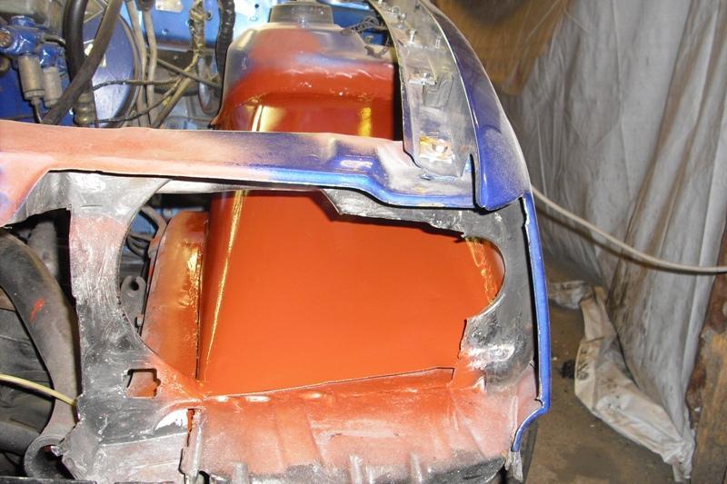

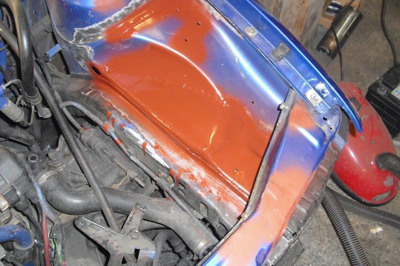

Weiter gings dann im Motorraum. Da, wo das Batterieblech eingeschweisst war, musste ich ein neues einschweissen.
.......und grundiert

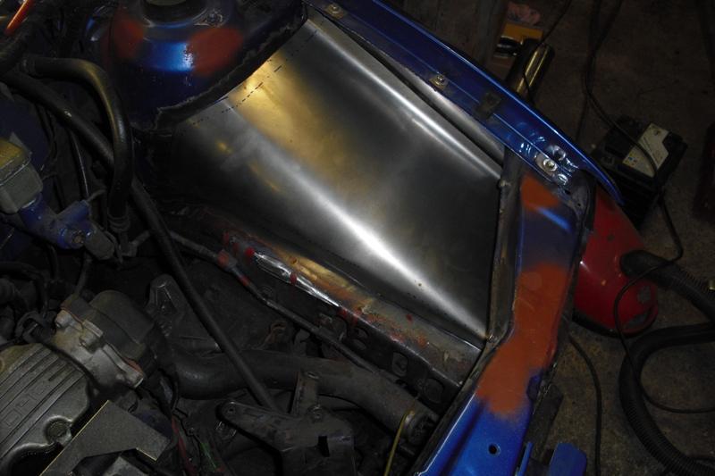

Darüber soll ein neues Blech kommen, damit der Motorraum auch Clean wirkt. Jedoch habe ich mich nicht für die Eckige Variante entschieden, (wie es oft der Fall ist) sondern für rundliche Formen. Also wurde nochmal ein neues Blech angesetzt, welches etwas grösser ist, als das erste.
X-mal anprobiert, bis alles passte:
Nach dem einschweissen und grundieren sah das Ergebnis dann so aus:
Die andere Seite soll dann genauso aussehen.

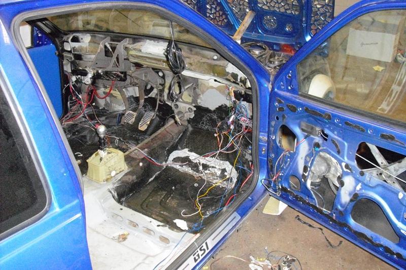

Endlich ist auch der Innenraum leer geworden und die Teile weitgehenst verstaut:
Jetzt habe ich auch Platz, und kann mich nochmals um die Lüftung kümmern.

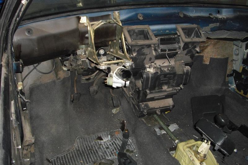

Um das ganze besser einbauen zu können, habe ich mir erst ein Schaltgestänge vom Astra geholt und eingesetzt, da die Biegung anders läuft.
Auch der Kasten muss stark abgeändert werden im oberen Bereich.
Die Umluft wurde komplett entfernt. Theoretisch wäre es Möglich, doch dazu müsste die halbe Motorwand umgeschweisst werden.
Momentan sieht das alles so aus:

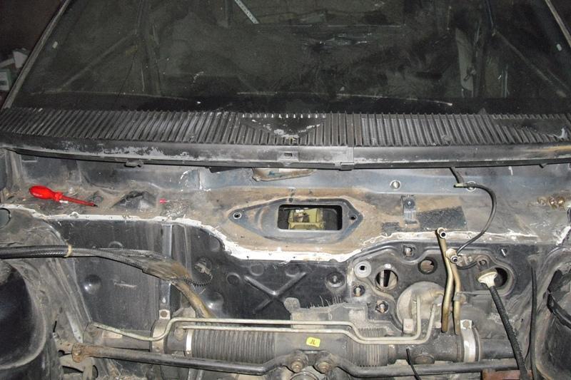

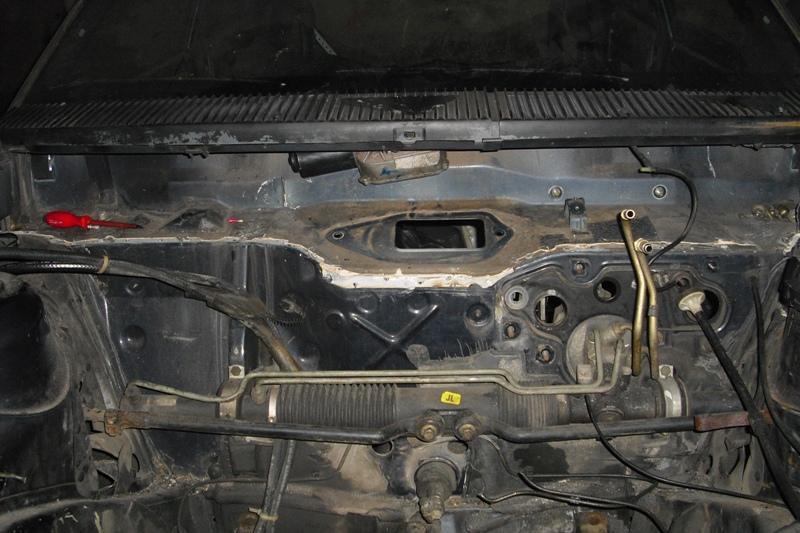

Auch die Spritzwand ist jetzt bei meinem komplett draussen. Da ich beim Schlachtauto schon probieren konnte, wusste ich, wo diese festgepunktet ist. Auch Halterungen für den Scheibenwischer sind schon angebracht.
Hier sieht man noch den Lüfter vom Astra:
Das ganze wird später noch mit einem kompletten Blech abgedeckt, so das eine Art Lüftungskanal entsteht.
