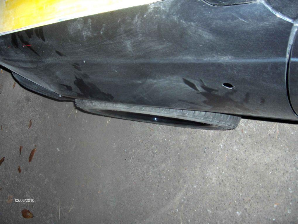

Also im Kofferraum wurde schonmal eifrig geflickt. Die Schweller sind auf beiden seiten durch, genau wie alle 4 Türen.

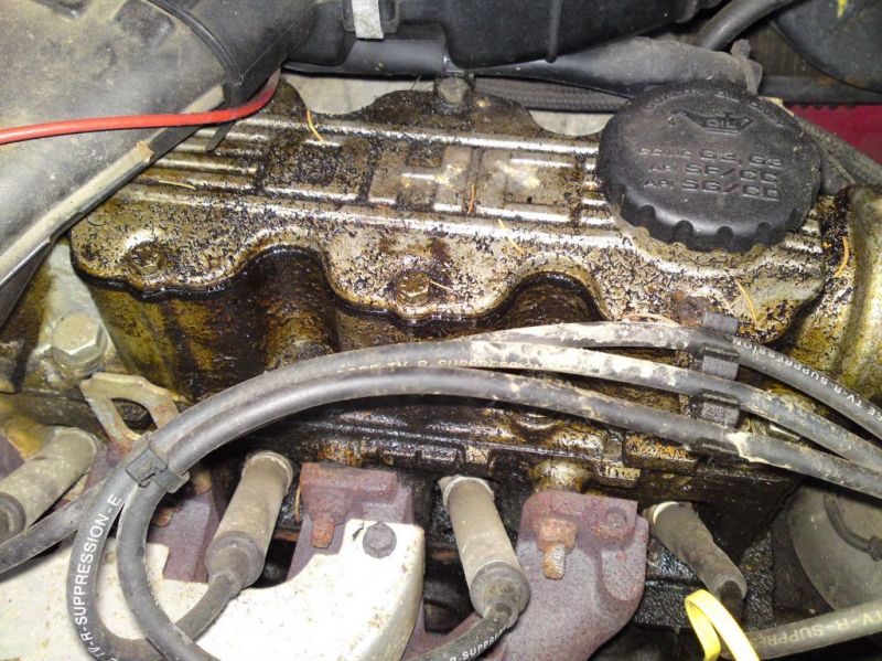

Der Motor ölt wie sau. Und beim Träger der Scheinwerfer beginnt er auch gut zu gammeln. Zudem wurden im Motorraum auch 2 kleine Löcher zu gemacht.

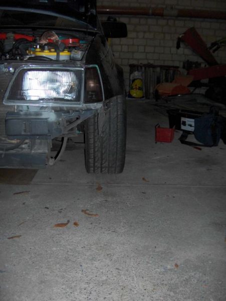

So die 80/60 Weitec-Federn sind drin
Dann mal die Stoßstange demontiert zum anhalten der Astra GSI Stoßstange. (Der Rost hält sich auch hier in Grenzen)

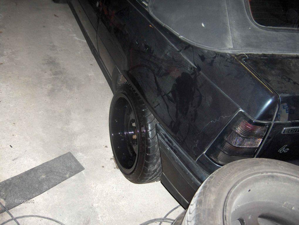

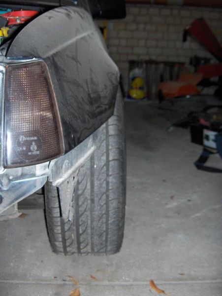

Da der Vorbesitzer versucht hat die Radläufe mit einem Wagenheber zu ziehen wie er sagte, habe ich mich heute mal mit meinem Bördelgerät hingesetzt und habe seine "Ziehversuche" ausgebessert und sie für eine 9x16 ET 15 Borbet A Felge mit 215er Reifen gezogen.

Bei ner 9x16 et15 zihste dir Material oben raus, was sich in ner Beule äussert, so war es bei mir, muss da schweissen damit die Reifen net rausstehn .

japp werd ich wohl auch machen, bin nur mittlerweile am überlegen ob ich gleich golf oder kadett d radläufe nehme. allerdings gefällt mir der runde radlauf dann nicht so wirklich.
vorne werden es wohl 7,5x16 et 25 aber auch die werden wohl nicht ohne weiteres drunterpassen. werd ich die tage mal drunterschrauben und gucken.
keo
Hab se vorne in 7,5 mit et 20, und da psste es nicht .
In et 25 könnte da so gerade klappen .
