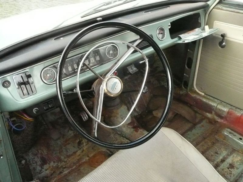

Hier noch ein paar Fotos meines Kadett A belgische Ausführung
