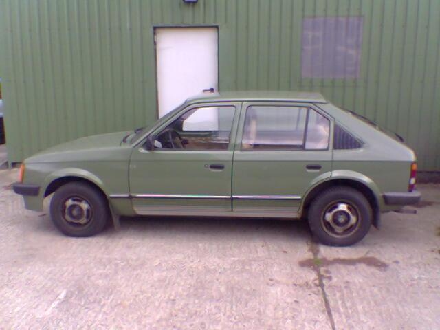

14" Stahlfelge vom GLS
CaravanLuxus
Das Bild ist aber nicht aktuell, nicht wahr? :-)
Jörg
Zitat:
Original von CaravanLuxus
Stimmt denk ca. zwei Jahre her.

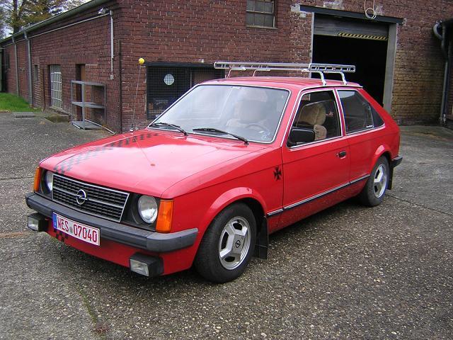

Das ist der Kadett SR Modell 84 mit den 14" Seriensportfelgen
Und das sind die 14" SR Felgen bis Baujahr 83 auf einem Berlina
