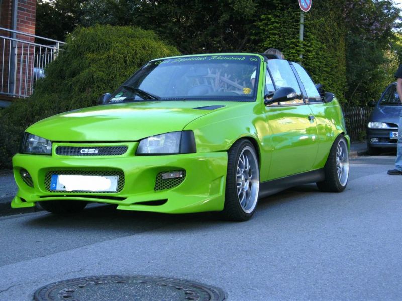

Er hier hat se net drinne, und fährt ganzjährig (gestänge Manuell ) :
