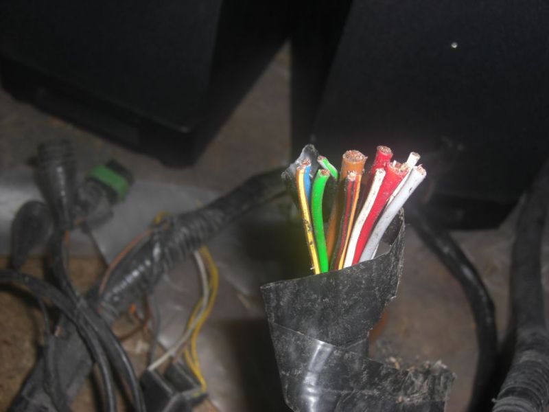

Na toll... habe gestern den 1,6er Kabelbaum sowie das Armaturenbrett rausgemacht und bin grade dabei meinen Kabelbaum wieder ins Auto einzubauen...
Der Vorbesitzer sagte mir: es sind keine Kabel durchgeschnitten worden...
soviel dazu:
Kann mir einer sagen, wo die Kabel eig. hingehören und wofür die Stecker in folgendem Bild sind?:

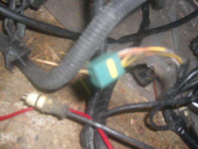

Es wäre etwas einfacher, wenn Du uns schreiben würdest, an welchen Einbaulagen/Kabelbäumen die abgeschnittenen Stecker sind, dazu noch die Kabelfarben. Sonst wirds ein munteres Raten...
Der grüne Stecker hängt vermutlich am Motorkabelbaum und ist neben dem Stecker fürs Steuergerät im Innenraum? Wenn ja, dann muss der mit dem Armaturenbrettkabelbaum verbunden werden (zumindest beim GSI, obs den Stecker auch bei kleineren Motoren gibt, weiß ich nicht).
Beim Rest weiß ich erstmal nicht weiter - wenn der Draht auf dem zweiten Bild grau/grün und am Innenraumkabelbaum ist, dann ist der vermutlich Teil der Armaturenbrettbeleuchtung.

Jop... der grüne Stecker gehört an den Kabelbaum vom Motor! und das abgeschnittene Kabel is irgendwas von der Beleuchtung mit der Farbe weiß/gelb... ich schau mal im Stromlaufplan nach...

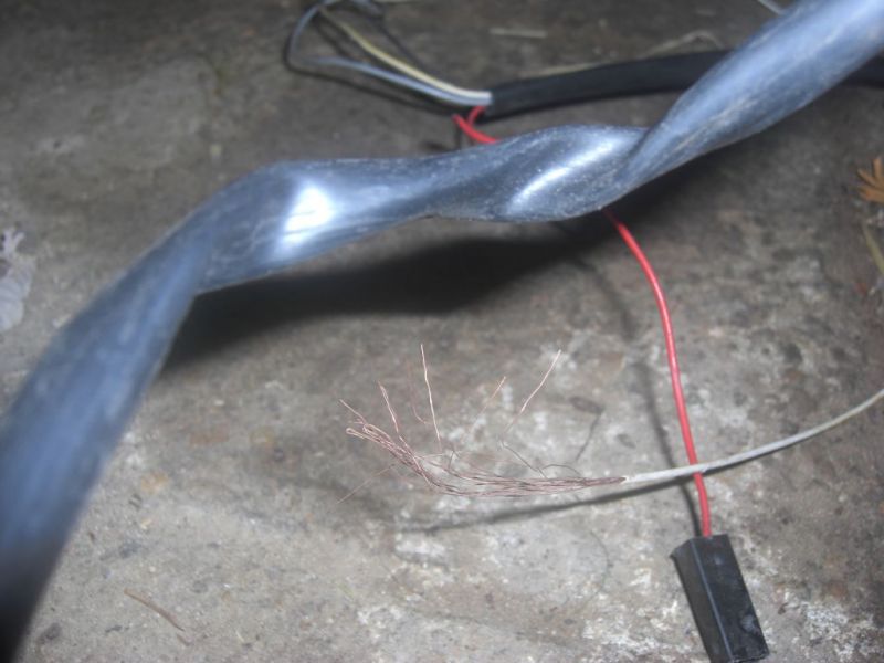

Aber wozu dieser weiß/bege-farbene Stecker auf dem 2.Bild is, hab ich absolut keine Ahnung!

der kleine grüne stecker ist glaub für chekcontrol und im ersten bild die ganze kabel gehören zu dem runden stecker im motorraum bei der batterie sitzt der ist anlasser usw ween du mit weiß beige den runden mit den zwei pin meinst müst vom abs sein

Der grüne Stecker auf dem Bild verbindet den Innenraumkabelbaum mit dem Motorkabelbaum. Steckverbindung ist im Beifahrerfußraum neber dem Steuergerät wie es starforce schon geschrieben hat...

Sorry... meine natürlich das 3. Bild!
Denke auch dass der vom ABS ist... Kann ich die einfach abzwicken, wenn das ABS-Steuergerät nicht mehr angesteckt ist?
Beim 2. Bild handelt es sich um die Kabel die zur Lampe rauf gehen... aber was hat da n weiß/gelbes Kabel verlohren???
Joa... die Kabel haben wir geändert, damit der Karren überhaupt läuft... aber ich hätt doch gerne den GSI-Kabelbaum drin...
Da hab ich dann auch den kleinen grünen Stecker wiedergefunden, der zum Motorraum auf der linken Stelle verläuft...

Das 1. Bild kann auf keinen Fall der runde Stecker zum Motor sein, da das vorhanden ist!
Hängt aber auch im Motorraum rum und hängt am gleichen Kabel wo auch das ABS Steuergerät dranhängt...
Wird da irgendwas beim ABS im Motorraum angesteckt??? weil ich find jetzt nämlich nix mehr was mir da im Motorraum fehlen würde und die Position des Kabels stimmt auch so ungefähr.

abs oder net ist kb-seitig egal. fahre auch einen abs kb ohne abs. stecker nicht anschliessen und blindlegen, oder baum neu wickeln und rausnehmen. wenn bild 1 der stecker vom abs block ist, muss eine ader zu dem runden weissen stecker auf bild 3 führen. einfach mal durchpiepen...
