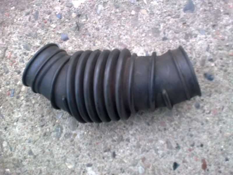

hallo, ich bräuchte mal eine Info zu der Teilenummer: GM 90234640
ist der Verbindungsschlauch vom Luftmengenmesser zur Drosselklappe, ich weiss aber nicht von welchem Auto der ist, da ich den noch liegen hatte!Der passt perfekt in meinen D, doch leider ist der Schlauch gerissen.
B3BoB
Der Schlauch ist laut Nummer von einem Kadett E und passt bei Motoren C20NE, 20SEH, 18SE, 20SER, 20NE.
Also nimmste einfach einen aus nem Kadett GSi 8V.
Hoffe ich konnte dir helfen.
redkombi
ist vom Kadett E laut *** für 2.0ne 2.0SEH C2.0NE GM 90234640 (834499)

Badtoyz
vielen Dank für die schnelle Hilfe!!!
Badtoyz
mein FOH meinte der ist nicht mehr lieferbar unglücklich
gibts den bei OCP?
keo
Schleifer
OCP - hat den fürn C20NE.
