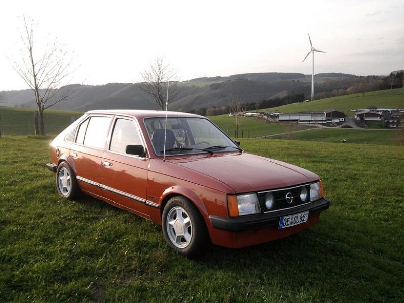

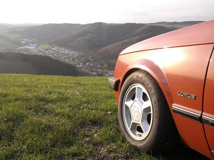

Hi, ich wollte euch nur mitteilen das es jetzt mit der Eintragung, auch dank
Bibo-Caravan, geklappt hat! Danke nochmal.
Jetzt will ich euch das Ergebniss auch nicht vorenthalten.
Leider noch nicht poliert der Kadett Augenzwinkern
lg, El Loco

ja sieht gut aus! deiner scheint ja noch mal ein paar mm tiefer zu sein als meiner...
hast du nun eine Briefkopie gebraucht, oder so etwas?

Schön klassisch... die Felgen passen super zum Auto !
Graf blitz
Sieht echt super aus
El Loco
Danke, mir gefällt er so auch!
Also für die Eintragung hab ich dem TÜV ein Gutachten über Felgen mit ET28 für den Kadett D vorgelegt.
Dann hat er mir die Mantafelgen mit ET30 eingetragen.
Wegen der Tiefe musste ich die hinteren Radläufe allerdings um 45° umlegen.
45° is ja nich viel und hat ihm zum Glück überhaupt nicht geschadet. fröhlich
