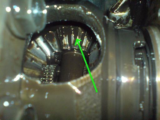

Der Tacho ging nicht, wir dachten es wird nur eine Kleinigkeit sein weswegen der nicht funktioniert, den Geber ausgebaut, war aber voll funktionsfähig. Durch das Loch zum Differential geguckt da ist uns aufgefallen das ein Ritzel fehlt was den Geber antreibt. Deckel abgeschraubt und mir ist es eiskalt den Buckel runtergelaufen, der Vorbesitzer muss sonstwas damit angestellt haben, haufen Zähne waren ausgebrochen.
Neues Dif konnten wir keins auftreiben, also musste ein anderes Getriebe her.
Ein Buckel wenn man noch nie etwas mit Autos zu tun hatte.

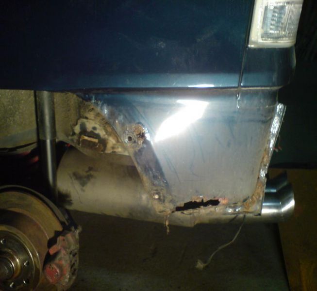

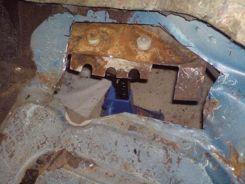

Dann kam das Thema Rost, oje wo fang ich an mit erzählen. Fußraum beim Fahrer und Beifahrer musste geschweißt werden, ihr kennt ja sicher die Problemzonen, über den Achsen und bei den Gummideckeln. War aber mehr oder weniger einfach.
Das größte Problem war hinter den hinteren Radläufen, Bilder folgen...
Konnten wir mit unseren Mitteln aber nicht meistern und musste von einer Werkstatt gemacht werden.
