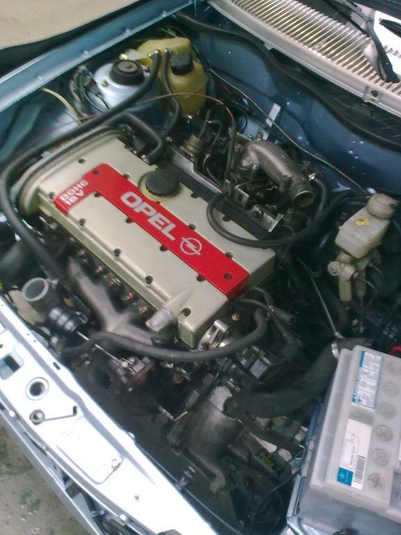

Übrigens pfeift mein Kadett seit kurzem von Vorn großes Grinsen

@Balko, dein Motorraum sieht leicht ungewohnt aus xD
