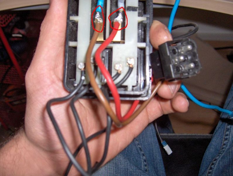

Ich habe da ne vermutung idee
In deiner Tastereinheit hast du Spannung ?
Von wo nach wo hast du das gemessen ?
Messe mal bitte in der Tastereinheit an den Markierten Punkten,also vom einen Punkt zum anderen .
Ach ja, womit hast du gemessen ? Multimeter,Prüflampe ?
Am besten nimmste ne Prüflampe, und hälst die da dran, natürlich während die Tastereinheit eingesteckt is,und die Zündung an is .

@keo: Also ich hab mit ner Prüflampe gemessen. An dem roten Kabel auf deinem Bild hab ich Saft. Auf dem braunen nicht. Ich denke mal das ist ein Massekabel. Hab mir für die Prüflampe auch nen Massepunkt an der Karosse genommen und gar nicht an der Schaltereinheit.
Und bei den Relais hab ich Saft auf dem dicken rosanen Kabel. Was mich auch gewundert hat bei den Relais,§ Relais sind gleich und 5-polig obwohl bei einem (grün) nur 4 kabel dran sind. Ist das richtig oder ist da schon einfalsches Relais drin????
Ach ja was haste denn für ne Vermutung???
Wenn ich von einem Punkt zum nächsten messe,wie du gesagt hast leuchtet die Lampe auch.

keo
Meine Vermutung war, das du zur Karosse gemessen hast, und nicht im Schalter an den zwei Punkten, und du keine Masse hast, was zu folge hat, das auch nix geht .
Aber wenn du da alles hast, und nix geht, kannste nur pö a pö alles öffnen und gucken .
