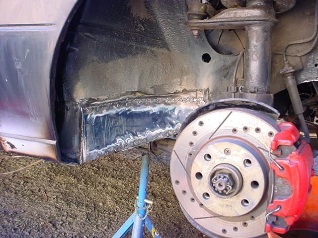

DerLüby
@tomtom
servus tom ich hab dir mal noch nen pic reingesetzt.
wegen den abstand von bremssattel. damit noch nen bissle info hast.
