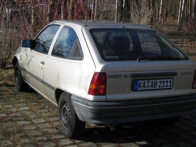

Hier mal ein Bild der Farbe: http://img718.imageshack.us/i/dsc00116n.jpg/

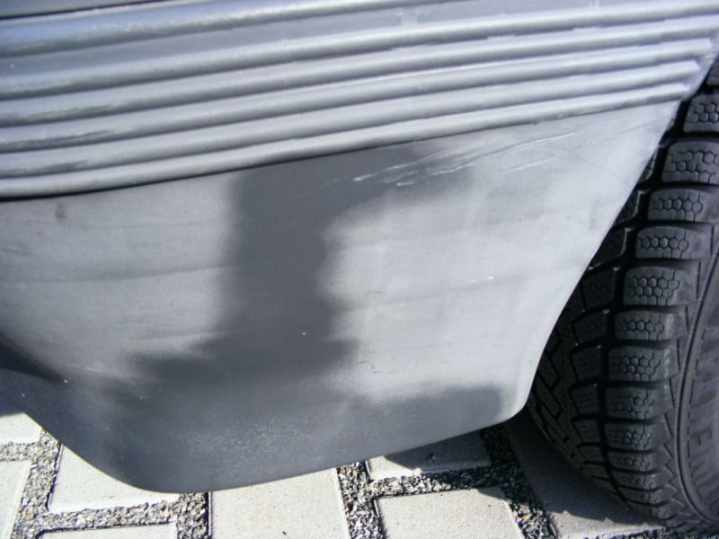

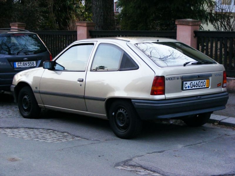

Ich habe meine Stoßstangen wieder sehr gut hinbekommen mit einem Produkt von Würth, und zwar Kunststofffärber PT Plast. Wirkt Wunder, ist einfach aufzutragen und hält sehr lang an. Nur zu empfehlen. Hier ein Foto:
Waren vorher total grau.

wo haste das gekauft? bei uns in krefeld haben wir zwar nen grosser würth laden aber der ist nur für unternehmen, da bekommste als privatmann nichts ausser die klinke in die hand. meine stossis haben es auch dringend nötig, grau weiss würd ich die aktuelle farbe nennen
