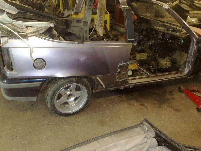

Als ich vor 14 Tage ein GSi Cabrio (das ein Freund von mir als Winterauto genutzt hatte) zum Schalchten bekamm, musste ich beim zerlegen feststellen das die Karosse sehr gut dasteht, und nur ein kleines Loch im Schweller auf der Fahrerseite und die Endspitzen hinten sind durch aber auch noch net so schlimm. Leider hat jemand die Radläufe gezogen und den Rost darunter einfach überspachtelt. was aber noch nicht viel Rost ist, nur ein paar kleinere Sachen.

Meine Frau will ihn lila lackieren. Nächstes Wochenende bekomme ich einen neuen Einstieg und eine neue Endspitze.
Diese Woche werde ich den anderen noch fertig schlachten & abholen lassen

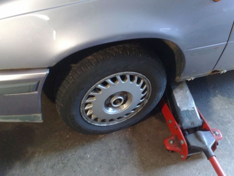

So das ist er mit den neuen Felgen drauf (Nur mal zum Probieren)
Cool finde ich die originalen Felgen die noch dabei sind

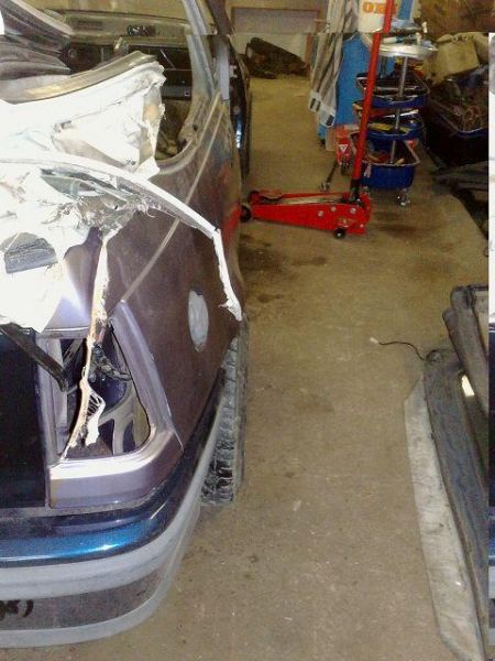

Unseren Schlachter/Ersatzteiträger haben wir auch komplett zerlegt, ihr glaubt gar nicht wie schwierieg das es bei mir momentan ist den zu vernünftigen Preisen entsogen/abholen zu lassen. unter 50 Euro wollte ihn mir keiner holen, angeblich ist der Schrotteisenpreis so niedrig das der Händler nur 20 Euro für die Tonne Auto bekommt, hab jetzt einen der ihn mir für 30 holt wenn ich ihm 2 Batterien und einen KAT mitgebe. Aber das Auto ist komplett leer und nur mit eisen aufgefüllt. :-(

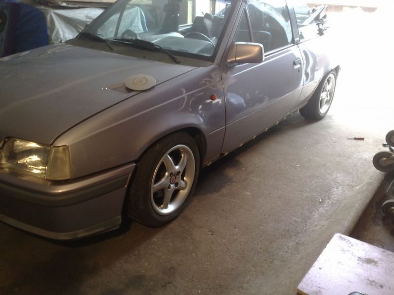

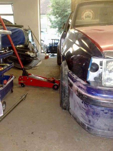

So von uns gibts auch wieder bischen was neues. Geht leider nur langsam voran aber es geht voran. Habe die Motorhaube in Blech verlängert und verschweißt, eine Delle auf der Fahrerseite größtenteils rausgezogen, Beifahrer Kotflügel das Antennen & Blinkerloch verschweißt und verzinnt, Stostange vorne das Eck das beim letztn Burn Out draufging wieder instandgesetzt. Und ich hab mir mal von nem Kumpel die Felgen geholt die eingetragen sind. Aber vorerst mal nur zum probieren wies aussieht.
Würde Sagen so passt das schon nur vorne muss er noch deutlich tiefer, da bringe ich fast 4 Finger hochkant zwischen reifen und kotflügel das geht mal garnicht.
Da denke ich muss ich noch was machen ist zwar so eingetragen aber ich denke mal das es der Rennleitung nich gefallen wird.
aber wie gesagt sind noch nicht unsere Felgen und ich weiß noch net ob wir sie kaufen werden.

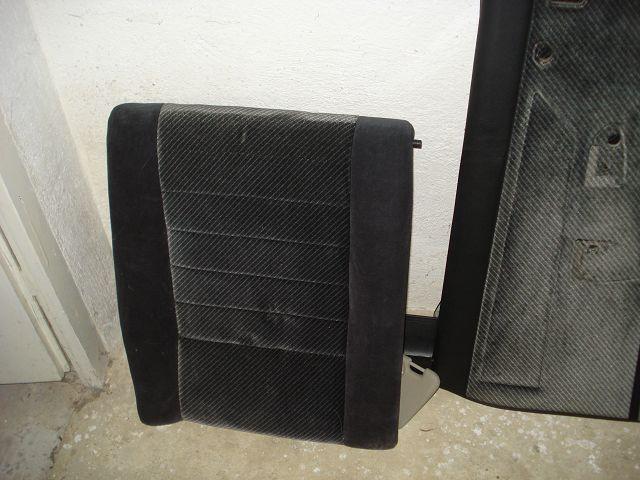

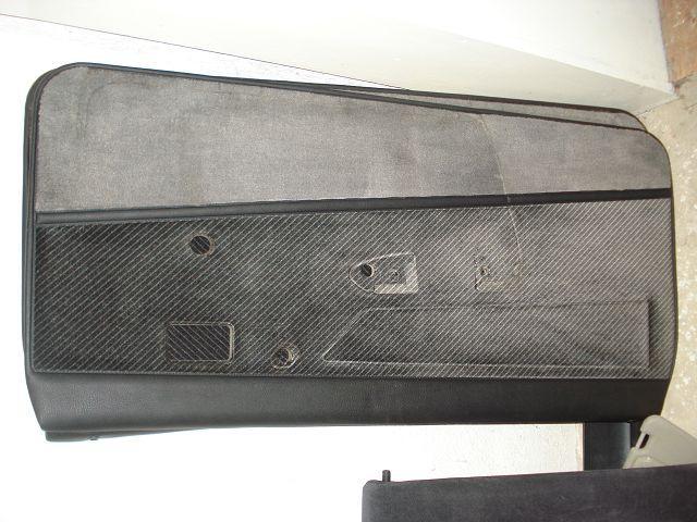

Innen haben wir bereits fast alles zerlegt ausser das Armaturenbrett. Vorderer Teppich, Türverkleidungen & Rücksitzlehen hat Steffi gereinigt, sind echt super geworden

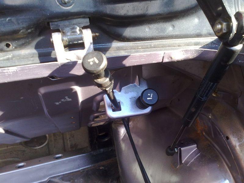

Hatte heute ein kleines Probelm mit der Rücksitzbank Verriegelung, wie bekomm ich denn die raus, hat das schon jemand zerlegt?
Hier mal ein Bild
wie bekomm ich das seil aus dem blech raus?
Ganz zerstörungsfrei bekommst du die Drahtseile nicht von den Verriegelungen ab. Die Seile sind durch die Verriegelung gezogen und die Enden sind mit Metallstücken (Blei?) zusammengequetscht. Dieses musst du auftrennen dann kannst du die Seile rausziehen.
Um das ganze dann wieder wartungsfreundlich zusammenzubauen empfehle ich gute Lüsterklemmen um die Enden wieder zu befestigen.

Kanns das sein? das ich die dinger auftrennen muss? was´n dat fürn Mist
Ist halt für die Ewigkeit gebaut. Augenzwinkern
Aber bitte nicht falsch verstehen, nur diese Metallquetschen, nicht das Seil an sich durchtrennen!
PS: Ich hab davon erst ca. 5 Paar ausgebaut, kannst mir ruhig glauben. Augenzwinkern
