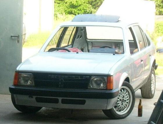

Ich habe in meinem Kadett ein Glashubdach.
Zu diesem Dach gibt es eine Dichtung, nun benötige ich eine solchige Dichtung weiß aber nicht woher ich diese bekomme.
Ich habe das Internet schon rauf und runter gesucht, Classicparts angeschrieben aber nicht zu finden.
Weiß jemand wo ich sowas her bekomme?

Mein Dach schaut so aus:
Du machst einem ja wieder Mut, such jetzt schon seit zwei Jahren nach so einer Dichtung.
Das Problem ist ich habe gar keine Dichtung mehr drinnen.
Die Vorbesitzer haben das Ding mit ungefähr 50 Tube Silicon zugepappt, war schon eine Meisterleistung das Silicon rauszubekommen.
Habe mir zwischenzeitlich mal überlegt aus der Arbeit einen Zargengummi mitzunehmen aber die Dinger sind nicht UV-beständig.
