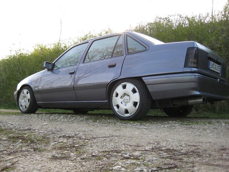

stufenheck16v
Habe ja die 16 Zoll Stahlfelgen drauf,die Kante ist umgelegt und etwas gezogen.Hinten sind 40 Federn mit 15mm Höherlegungskit verbaut.
Aber viel Federweg bleibt da trotzdem nicht.

Original von stufenheck16v
Ist ja interessant, du bist schon der dritte Kadett-Fahrer, der die Stahlfelgen mit Astra H Radkappen gewählt hat. Wollte ich ursprünglich auch so machen, aber hab recht günstige und gute Alus in 16" im Internet gefunden die ich dann eher bevorzugen würde. Kannst du noch ein bisschen mehr erzählen, was du alles machen musstest um diese Rad-Reifen-Kombination auf den Kadett zu kriegen? Würdest mir sehr damit helfen. smile
Ach ja und wo krieg ich ein Höherlegunskit her? Ich würde dann hinten wahrscheinlich "nur" 30 runtergehn, würde mir schon genügen.
stufenheck16v
Das Höherlegungskit gibts es von Weitec.Ist mit ABE fürn Kadett.
Mein Kadett ist ursprünglich für Felgen 7x14 ET15 gezogen.Wobei du immer das Problem mit der hinteren Tür hast.Weil der Spalt irgendwann zu eng wird und du die Tür auch noch etwas bearbeiten musst.
