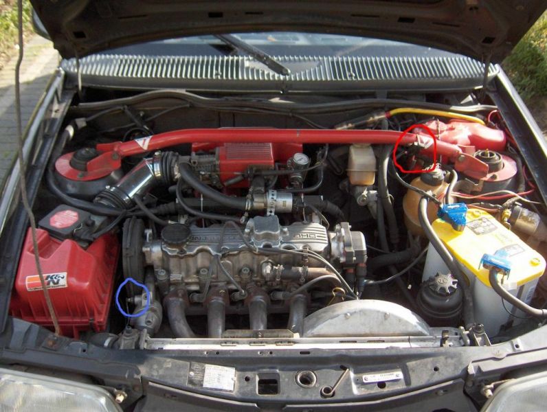

hy leute ist das kabel vom tacho bis zum geber am thermostat einfach so oder geht das durch irend nen regler wandler sichrung was weiss ich ...
bei mir im ttacho funzt mit einmal die anzeige nimmer. kabel ist aber angeschlossen.
Cosmo_AC
ging das ned vom fühler am motor in den zentralstecker und von dort aus in den innenkabelbaum zum tacho???
meine so müsste es sein...
chris18c20ne
nein das geht direkt am lichtkabelbaum stück mit entlang deswegen die frage...
bis letzens gings ach noch nunr jetz irgendwie nimmer
keo
Haste mal auf masse gelegt ?
Den Blau markierten .
chris18c20ne
was soll den passiern wen ich den auf masse leg?
kann mir den keiner sagen ob das kabel einfach in tacho geht????
Da kann ich mir das einfach neu legen
keo
Legste den auf masse, schlägt die Temperatur ganz aus .
Wenn sie das macht, is das Kabel ganz .
chris18c20ne
so heute morgen einfach mal getestet mit masse ... mal hats ausgeshlagn ma nicht :-O
jetz ne runde gefahrn sind drei balken da... zwar bischen sehr schnell dafürdas kein thermostat drin ist aber naja ist auch sau warm
