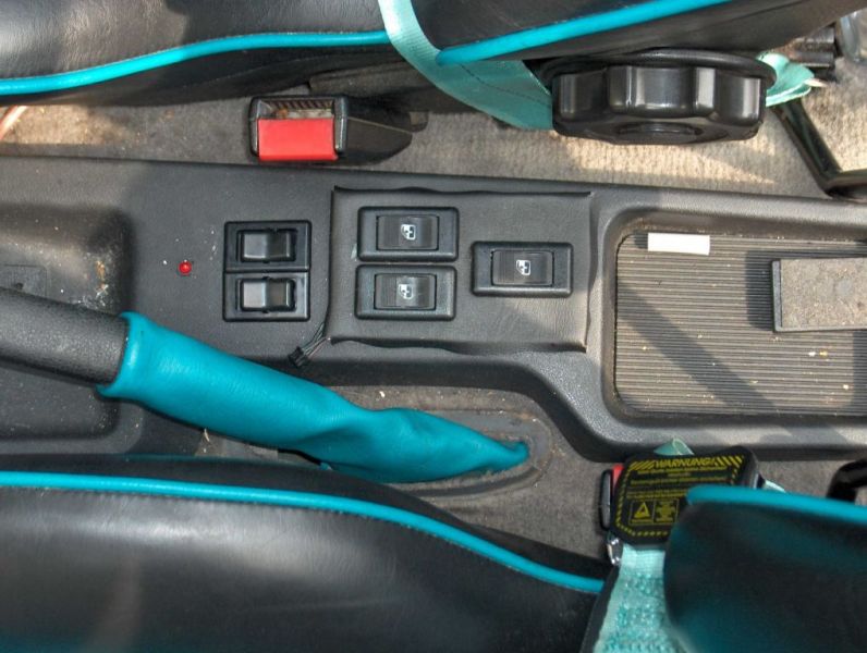

Hab mir einfach neue Taster eingebaut, als meine Hightechkugelmechaniktaster dahin gingen .
Hatte das mal so:
War nicht schön, aber selten, habs mittlerweile ordentlich und einheitlich, muss ma pics machen .

Entdecke die Unterschiede ! großes Grinsen
