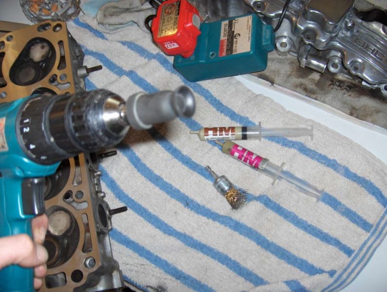

Hab es mitm Makita Akku gemacht, und der HM Diamantschleifpaste .
Also nur das einschleifen .
Die Paste hat ich mir in ner Firma gelihen wo ich arbeite, die lagern das in nem Tresorartigen Schrank großes Grinsen
Den Pümpel hat ich noch, und der passte genau auf nen Bitaufsatz .
Schön beim Tv glotzen .
