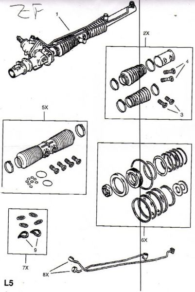

Wenn du ein ZF Lenkgetriebe hast dann ist der erste Scan für dich interessant, druck das mal aus und renn damit zu deinem FOH, dann kann er dir weiterhelfen!!!

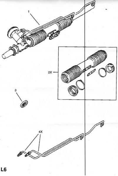

Wenn du das andere Lenkgetriebe hast vovon ich den Hersteller nicht ausprechen kann dann nimmst du das 2te Bild
