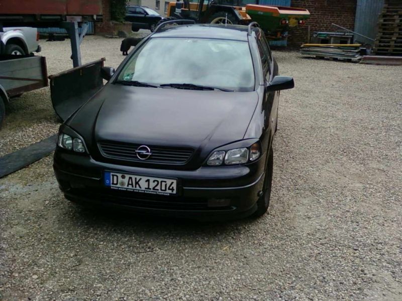

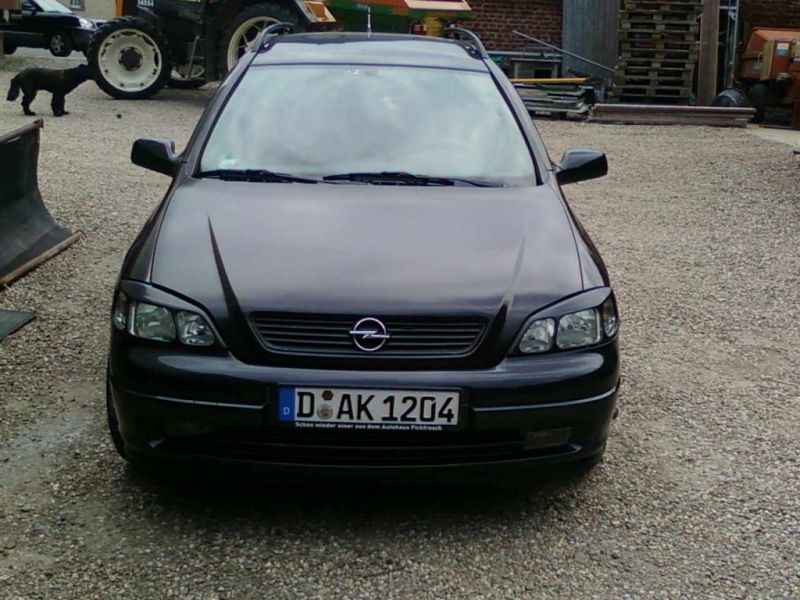

Badtoyz
mein alter Winterkombi, mit Schaumstoffrolle gelackt, die Farbe war Schwarz Seidenmatt aus'm Baumarkt ( billigste Hausmarke )
mein Winter 16V, mit Pistole in Mattgrau gelackt, die Haube ist noch vom Kombi
