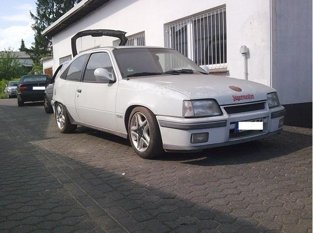

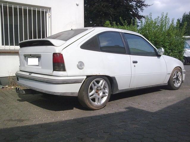

hab mal ein paar Infos zu meinem neuen GSI
Es ist ein 1991er GSI 8v in Casablancaweiss mit 130tkm gelaufen.
Zur Ausstattung:
er hat werkseitig verbaut:
Zentralverriegelung, elektrische Fensterheber, elektrisch verstellbare Aussenspiegel, ABS, Servolenkung, Nebelscheinwerfer

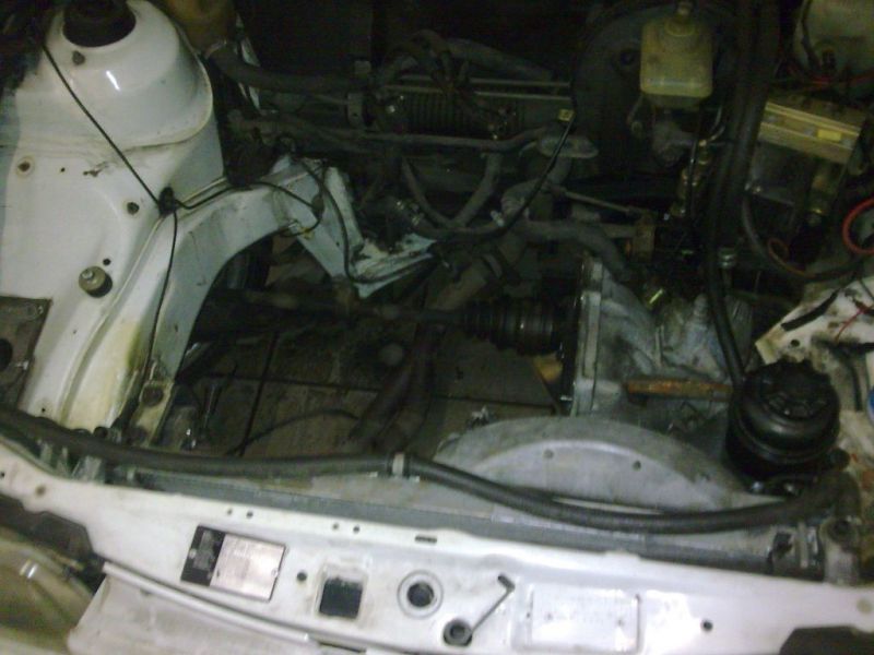

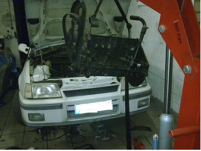

@keo: Der weisse GSI hat nen Motorschaden! Deshalb hab ich den Motor ausgebaut. Da kommt ein C20NE rein mit bearbeitetem Kopf, 276er Nockenwelle, Lexmaulram und Lexmaul Fächerkrümmer. Der Wagen soll mein Alltagsauto werden, damit ich den Vectra verkaufen kann! Für Black-E und den silbernen GSI 16V fehlt mir momentan leider die Zeit!
GTE Freak
Es gibt was neues!
Der Motor im GSI ist drin! Heute abend bekommt er noch nen neuen Zahnriemen und Wasserpumpe und dann mal schauen, was der kann...
