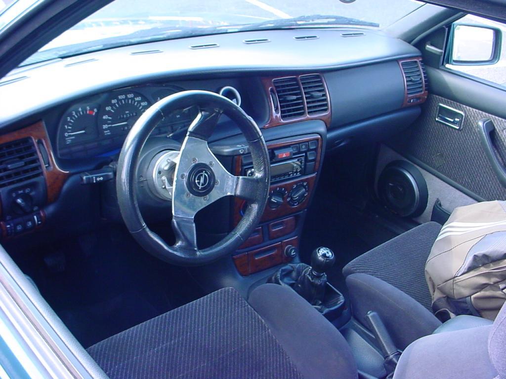

x-lister
so siehts.....
Opelfreak11
@ x-lister danke für das bild,sieht ja mal so das es von der breite besser passt wa?? außer von der tiefe scheind es angepasst worden zu sein sind da doch kaddi schlitze drinn oder??

Es muß natürl.ich in der tiefe gekürzt werden und an den seiten passt es gerade so zwischen den Türen
x-lister
Zitat:
Original von Opelfreak11
Lüftungsschlitze sind da drinnen. Mit den kleinen Plastikkappen vom Kadett.

@Blacklistdriver
Das ist ein Vectra B Cockpit und kein Vectra A Cockpit was auf dem Foto zu erkennen ist.
