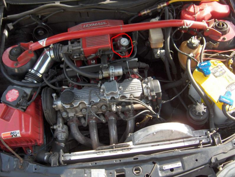

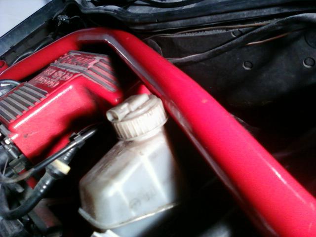

    Am Kadett hat ich die DuW in gerade, war noch genug Luft zum Ram :
    Hab nu die Gebogene vom 16V, würde die aber ehr mit nem ATE HBZ empfehlen, der Delco stört da ganz schön :
    Bau das auch auf ATE um .
