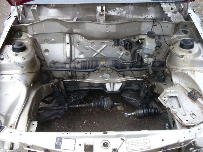

#10 Also hab mich jetzt heut an die Elektronik getraut.
Erstmal ne Grundlegende Sache, die Steck wo ich in X5 machen muss,muss ich in den linken Stecker reinmachen,oder?
Zweite Frage, brauch ich einen Wegstreckenfrequenzgeber, denn den hab ich an meinen Kadettkabelbaum ned dran und ich fahr nacher mit analogen Tacho.
Dann hab ich jetzt noch an den 5poligen X11 2 Kabel frei und ich weiss ned woher ich mir die am Motorkabelbaum holen kann? Das dicke Rote geht ans Zündschloss, dass hab ich schon rausbekommen.
Der 2poligen Stecker X8 am Calibra Motorkabelbaum, hatte nur ein Kabel, nämlich blaurot, dass ich jetzt schon mal in Motorraum verlegt hab. Aber mein Kabelbaum(Kadett) hat kein Stecker auf dem Pin. Meine Frage ist, was macht das Benzinpumpen Kabel. Kann es sein, dass das rotblaue was mir am X11 fehlt, das Benzinpumpenkabel ist?
